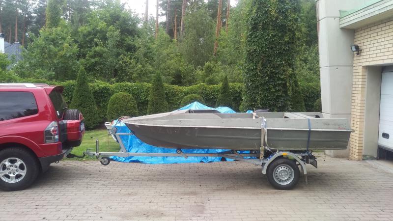

Был приобретен корпус вот в таком состоянии

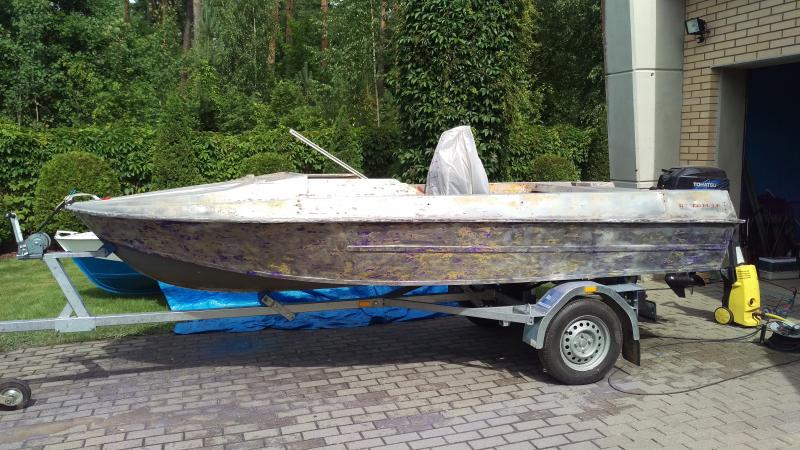

Старая краска была смыта до алюминия

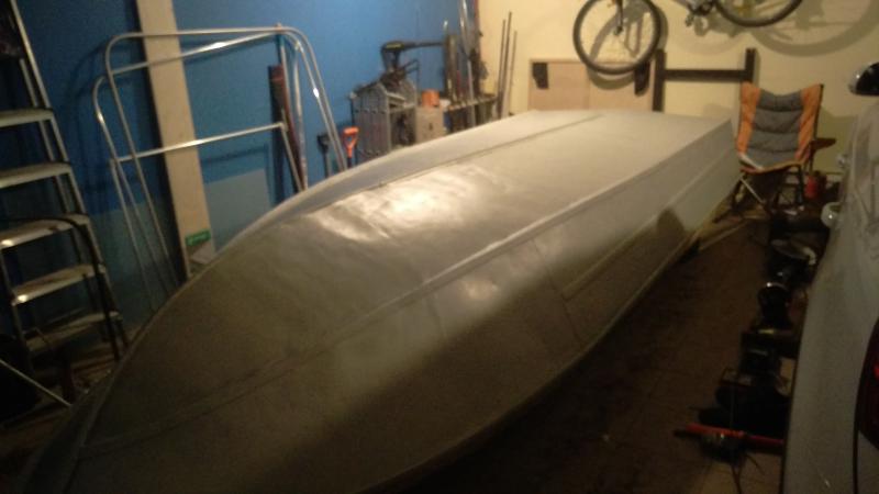

после загрунтована эпоксидным грунтом

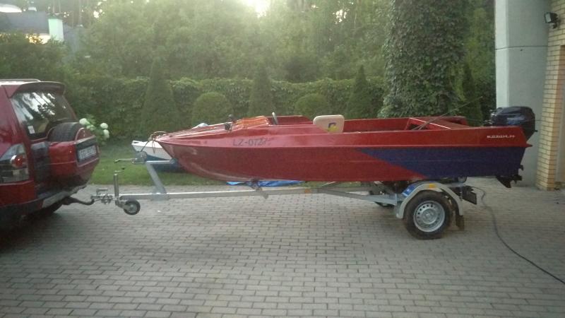

и покрашена в 2 слоя полиуретановой краской

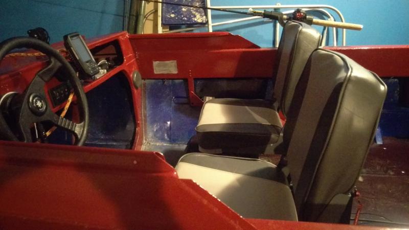

Установлены складные, поворотные сиденья и современная рулевая

подбей"пяточку"-лодочка раскроется.

С помощью палена и молотка это было сделано одним из первых. Как было до этого не знаю, сейчас скорость под 4х тактной 20 до 40кмч, на глиссер выходит без проблем даже с полной загрузкой.
