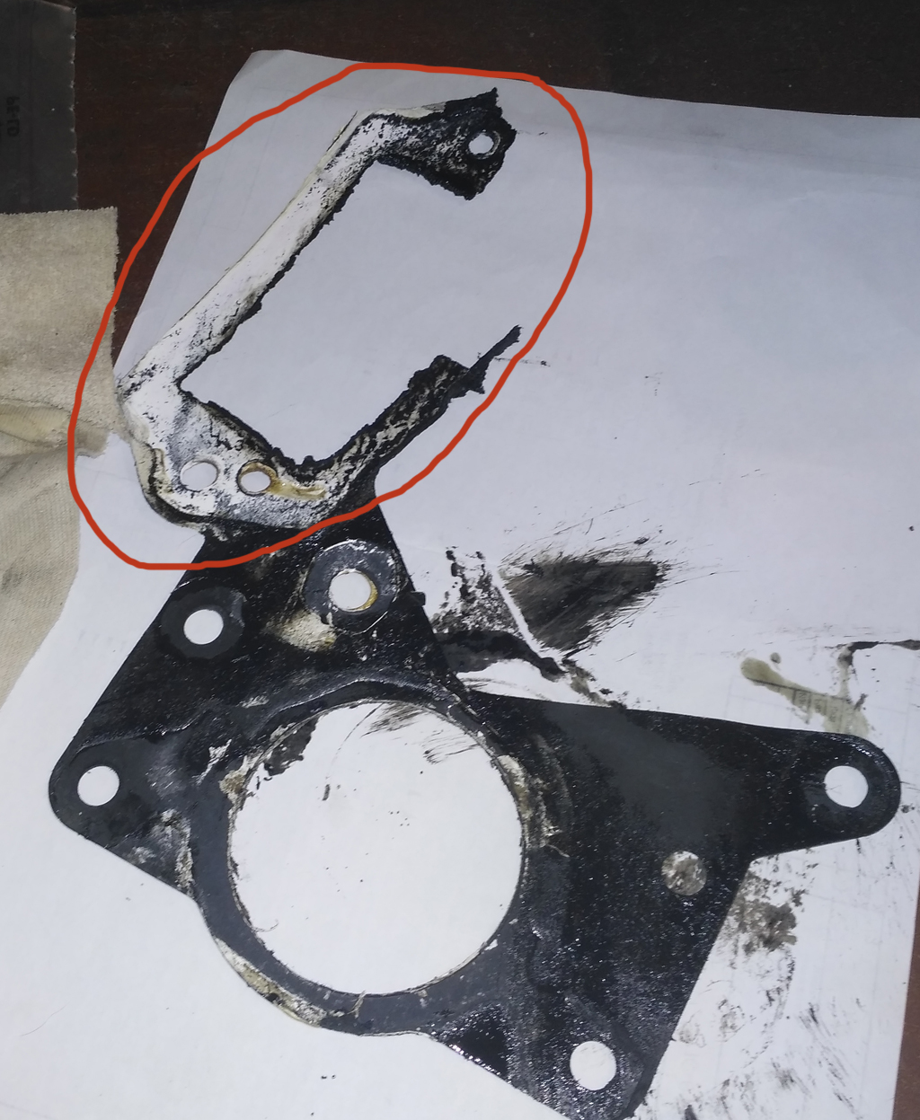

В межсезонье, меняю прокладку двигатель-плита дейдвуда, родная в зоне выхлопа превратилась в какаху за 6 сезонов, начало прорывать выхлоп под колпак. Разобрал, прокладка как-будто растворилась, не могу понять то ли материал прокладки говно, то ли от температуры в той зоне так себя повела, или бензин её растворил. Сопрягаемые поверхности проверил, ровные. Есть запасная, но она почему-то на вид не внушает доверия...

прокладка была из говнопаронита(как тряпочная изолента)её повыплевывало с верху и с низу.(есть б.у прокладка поддона-она армирована.

Там 2 прокладки, одна плита-дейдвуд, та действительно поронит армированный, а прокладка двигатель-плита какаято резиновая, и вот думаю чем бы её заменить.

Я делал просто из нормального паронита. И делал её не цельную, а из двух частей. Под картер - отдельно, под глушитель - отдельно. При сборке это создаёт небольшое неудобство. Но потом, при эксплуатации, превращается в преимущество. Если надо добраться до поршневой, к примеру, то без проблем можно снять-поставить глушитель. При цельной прокладке это вряд ли получится. Прокладка травмируется. И приходится снимать весь двигатель с плиты для её замены.

Да, так и сделаю.
С той же целью, для удобства последующих ремонтов, отверстия в глушителе для крепёжных шпилек рассверлил до диаметра 7 мм. Тогда на много удобнее, без риска травмировать прокладки, можно снимать и ставить глушитель. Его ведь надо одновременно притягивать к двум взаимно перпендикулярным плоскостям. Небольшая дополнительная свобода перемещения глушителя на шпильках очень помогает. Слегка приподняв глушитель на шпильках, проходишь нижнюю прокладку, и равномерно притягиваешь глушитель к двум плоскостям.

А на плоскостях глушитель-блок цилиндров нет штифтов? глушитель пока снимать не приходилось, но суть я понял.

Нет, никаких штифтов там нет.
