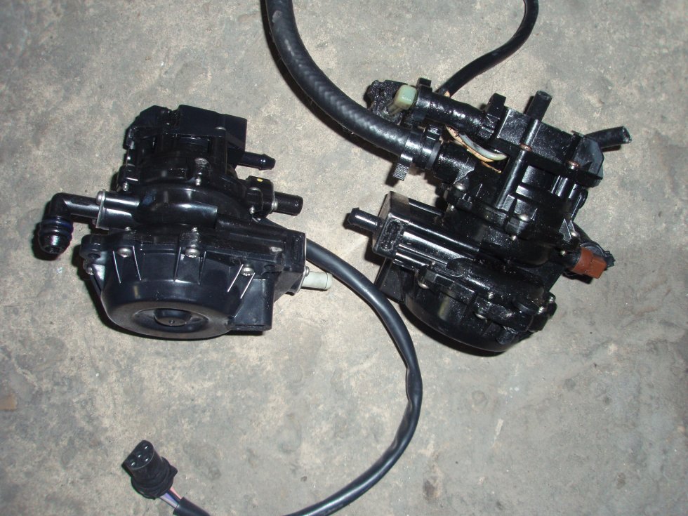

Выкидывай этот ВРО в помойку, не долог час его. Ставь бензонасос и мешай бенз с маслом.
ArtCool
20.09.2017
37
Норильск
Артём
К5М2
Нептун23, Эвинруд40

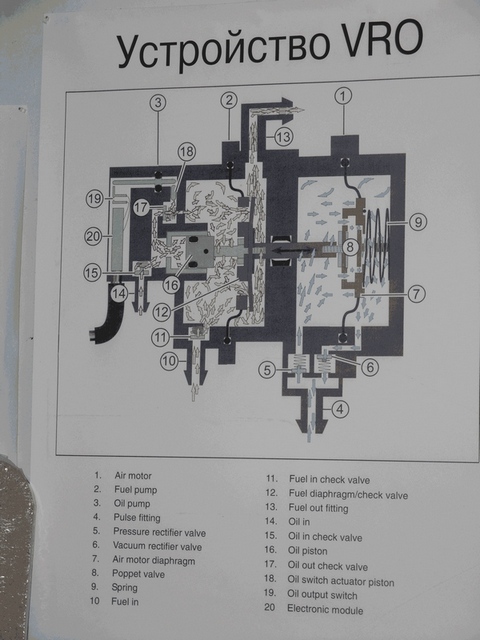

Про ВРО смотри здесь, че до как.
  • 124,1 КБ Просмотры: 1 127
Золотые слова!!! :good: ... ДВА мотора мои и все с последствиями полной .опы от ВРО этого.. один(35ка 3ц.) "в хлам", второй(70ка 3ц.) пока ходит, но то же под капиталку :( ...
VRO требует ежегодной профилактики по мануалу... никто этого не делает и делать не будет, а отказ может произойти в любой момент от мусоринки/ослабления хомутов/т.п. ... Правильный совет - ФТОПКУ!!!, заглушить масляный шланг и мешать в б/баке - спокойнее и себе и двигателю жизнь продлишь :yes:
