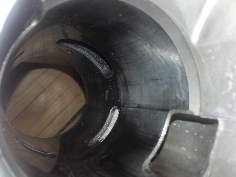

Всем привет!
Умер средний подшипник коленвала (на замену весь коленвал).
Подскажите по цилиндрам и поршню :
Верхний и нижний поршни ок
11 487
5 095
Поршня поменять,цилиндры протравить,колено расколоть и поменять подшипник.

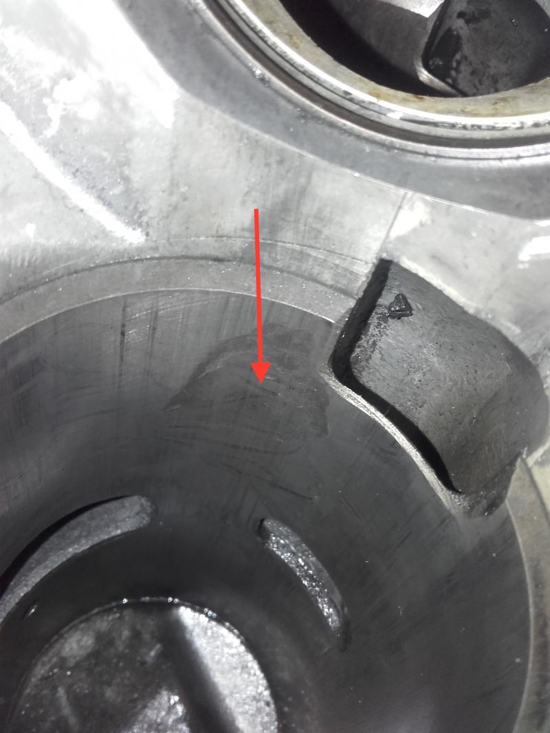

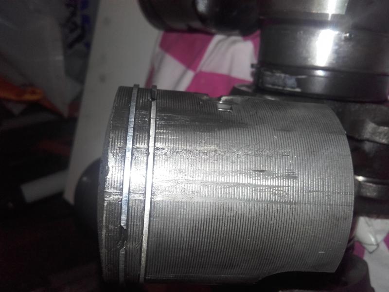

Кислотой вытравливают алюминий из цилиндра когда нет желания растачивать.кстати интересно,цилиндры драты юбкой,а юбка целая,где фото других поршней???чем драло этот поршень(обломок кольца или инородное тело)???

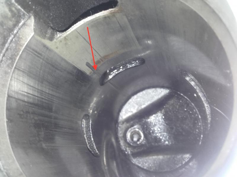

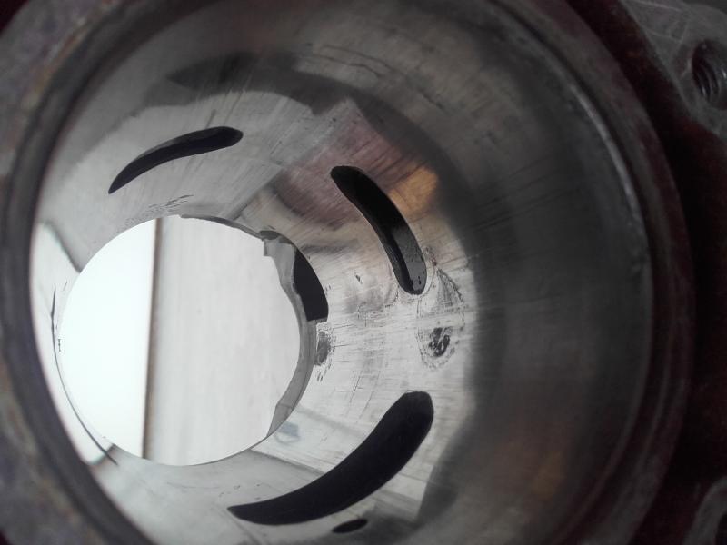

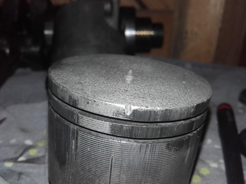

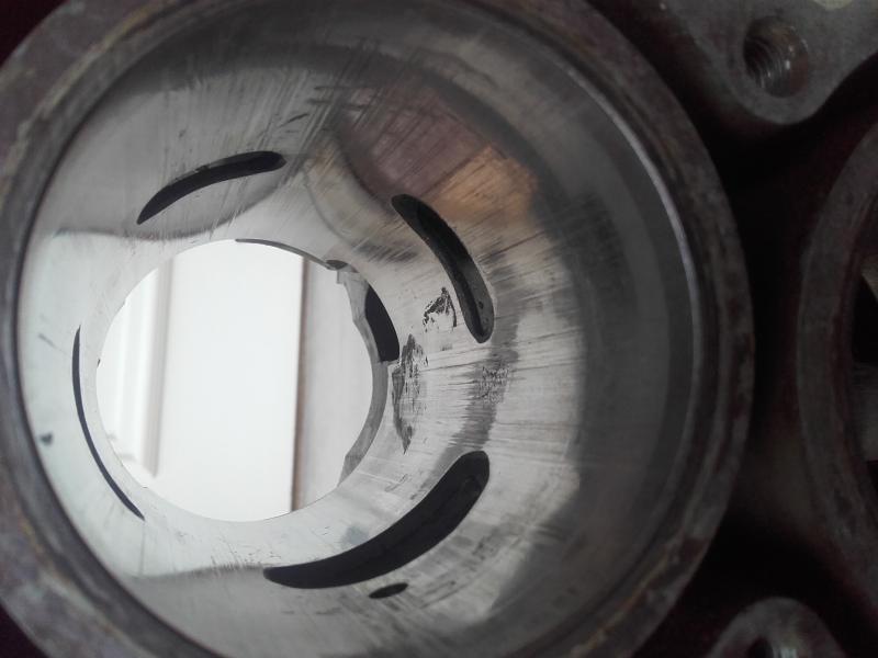

Кольца на всех поршнях целые. Верхний и нижний поршня фотографировать не стал- ничего криминального на них нет.На среднем поршне отколот маленький кусочек где то 1x1.5 мм который был найден в нижнем цилиндре где царапина.( возможно ли это? )

Сдолай фото обломанного поршня.

Почему драло донышко,данный кусочек не мог натварить таких дел..двигатель до этого ремонтировался или нет?поршня ремонтные или нет?

Может этот осколок разодрал?
11 487
5 095
А подшипник кусками не летел???сепаратор,заклепки.
Вообще задиры сильные или мет.части или вода...

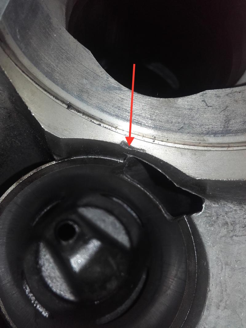

Подшипник не рассыпался .Кроме мет. кусочка в нижнем цилиндре где царапина (хорошо ощущается ногтем) , больше ничего не найдено .
11 487
5 095
Проверяй плоскость головки и блока,шлифуй
Скорее всрго вода попадала.

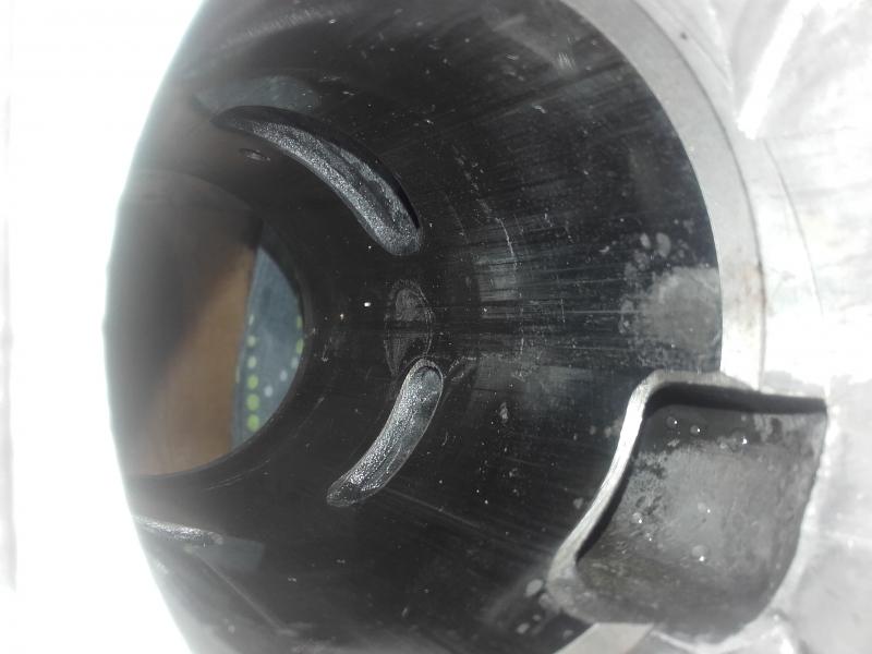

Хорошо, проверю. Спасибо за помощь!
А чем можно протравить цилиндры из доступных средств (чисто кислоту вряд ли найду) ?
6 496
798
Едкий натр, вокруг натёртости стенки из пластилина и внутрь его. И чтобы на люминиевую рубашку гильзы не попало. Перестанет пузыриться - значит всё. Пару раз освежить, т.к. срабатывается и теряет эффективность.

Средство для чистки канализии пойдет ? там вроде присутствует NAOH

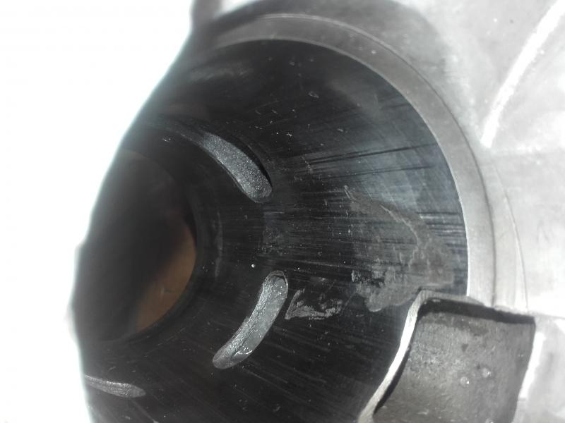

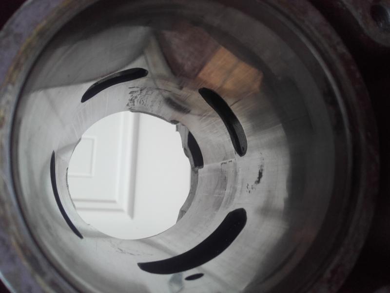

Протравил щелочью .Вот что получилось:
11 487
5 095
Может все же есть смысл расточить???чтот мне средний не нравится.
