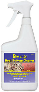

А чего Керхер-то без моющего? Жалко пару столовых ложек Фейри? Отмывает не хуже, чем фирменная жижа. Но водоросли и так отйдут, а вот темный налет останется.

Ядовитая только.

Ну тут корабль нужен в бюджете от "ляма". Где есть слово БОТ ценник надо умножать на 10-15.....
