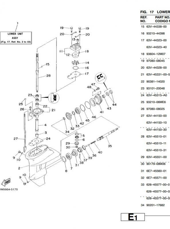

Редуктор на первом рисунке, очень похож на мой.

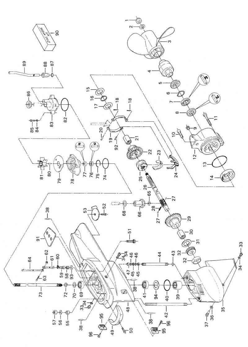

В шестерне 22 (рис 1), есть шайба обозначенная 34 (рис 2).
Храповик 25 и шестерня 29 (рис 1), входят в зацепление для движения вперёд.

Судя по схеме (верхней), есть регулировка длинны штока включения, хотя может ошибаюсь, если буду разбирать то просмотрю более внимательно, возможно нужно что то там подправить. :pardon:
