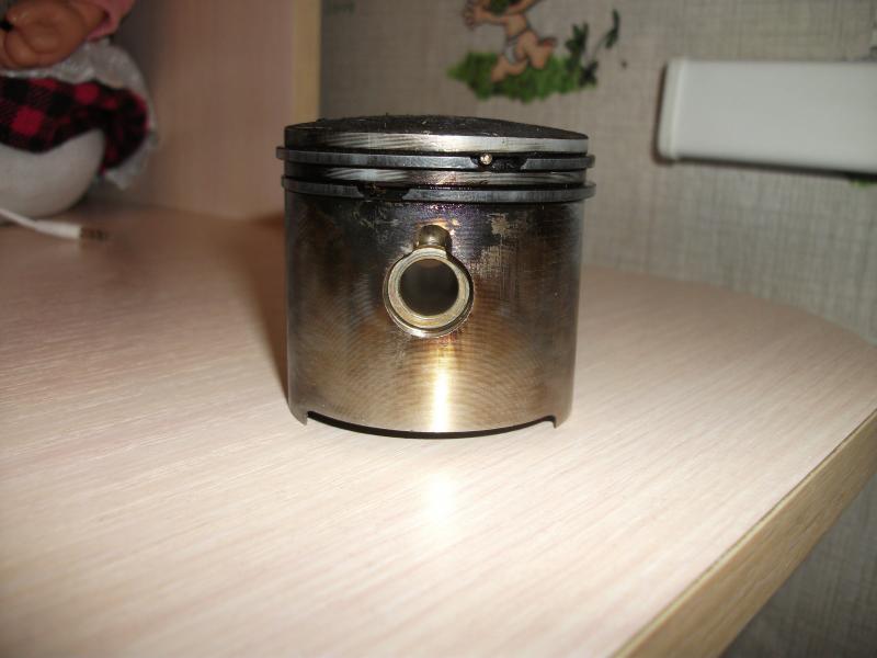

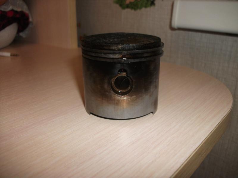

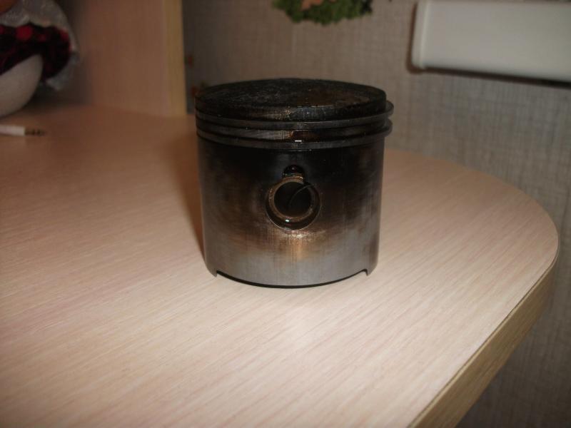

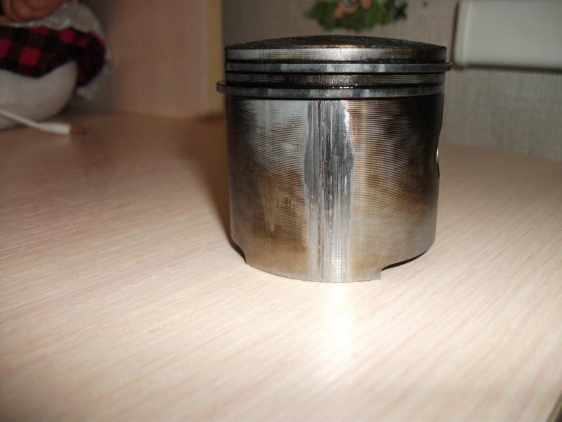

Вот что показало вскрытие))
9 554
4 758
Лучший диагност это патологоанатом!!!А как там гильза поживает!? С поршнем понятно.Под замену.

гильза вроде хорошо поживает без выработки не чего критического )
11 013
4 806
В него за место масла нигрол заливали чтоли????
Задир не осьбо критичен для 2-х тактника.нужни вытравить остатки алюиния из цилиндра,пройтись немного наждачкой в месте задира по поршню,очистить канавки колец,проверить кольцом выработку засунув кольцо в цилиндр и при необходимости заменить кольца.

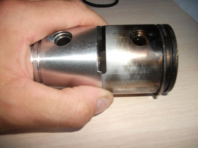

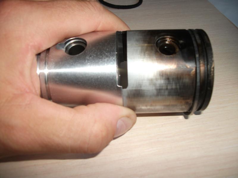

Купил сегодня поршень от тохатсу все один в один, с одной стороны окно чуть чуть не сходиться есть смысл его подтачивать ?
9 554
4 758
По гильзе совмещение проверь,а там сам решиш надо подгонять или нет.
11 013
4 806
Во первых мериишь не правильно,они паралельны!!,во вторых нужно смотреть по цилиндру,а в третьих эта хрень ни как не влияет на работу двигателя,(спортсмены утверждают)
