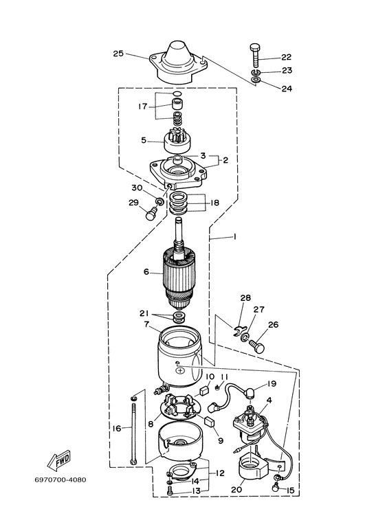

сломалась возвратная пружина бендикса, от вибрации бендикс подскакивает и цепляет за венец, летят искры как от КЗ, была такая проблема у знакомого.
Ярослав
25.11.2012
3 060
1 101
Чайковский
Ярослав
Волжанка 46, Казанка 5м2
Honda BF60, Yamaha 50
на схеме №17, покупать очень дорого, подобрали из того что было под рукой
