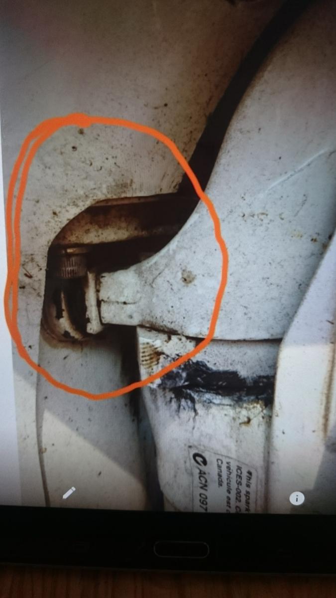

Приветствую господа водомоторники , в месте соединения сапога и головы наблюдается выход выхлопных газов (дым) и думается мне, что пробита прокладка.....хотелось бы узнать ваше мнение.
На фото дыма не видно

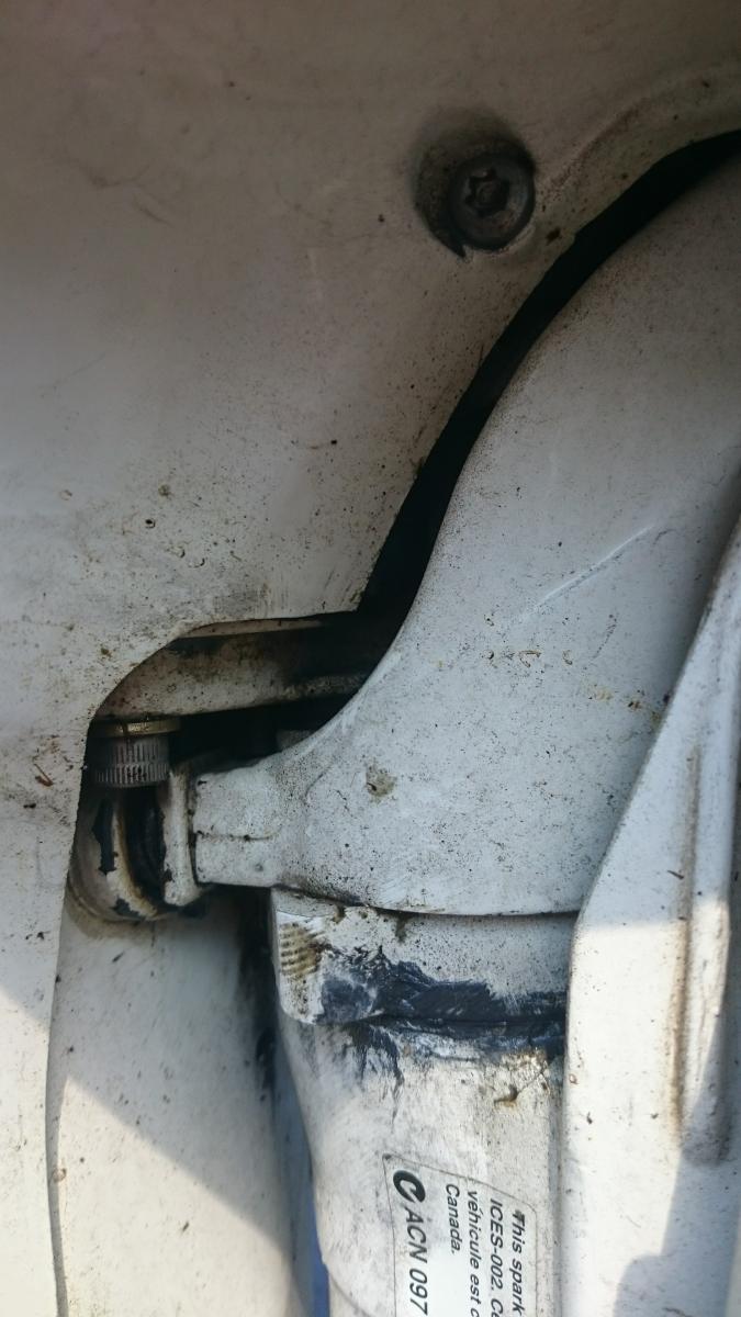

Ещё
11 756
5 270
Помоему та придираешся к мотору....
В ыхлопные газы идут через полость редуктора,редуктор к дейвуду прикручивается без прокладок и уплотнений,от сюда и дым в местах переключения и поворотной оси.

Откуда на поворотной оси дым? Вытри тряпкой "дым" и прошприцуй ось.

Дым не с поворотной оси, это мазута, дым почемуйто не зафиксировала камера

Вот здесь дымит
garik64
14.11.2013
1 466
629
МОСКВА
там стоит прокладка между дейвудом и двигателем и вполне возможно проходит выхлоп,попробуй протяни или снимать голову и менять но страшного нет ни чего, не знаю как на новых но на старых моторах стоит такая из металла и две из паронита

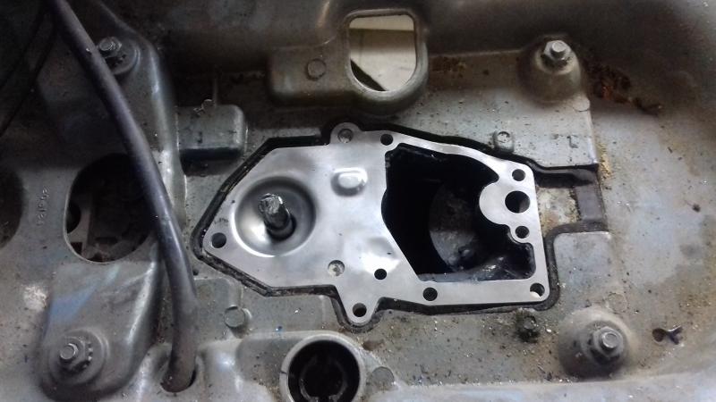

Сам колхозил или в мануале так?
У меня так:

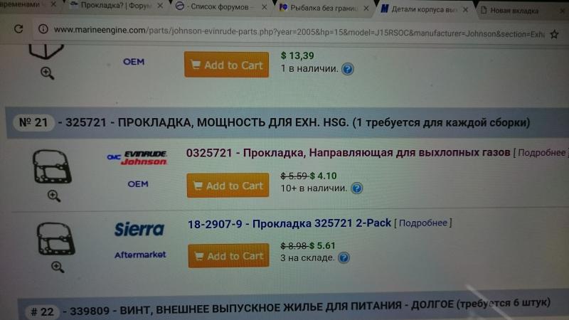

Дык вырубить прокладку не проблема, я в комплексе хочу , сальники редуктора, крыльчатку, генератор ну и прокладку эту.
Просто делать всё по окончании сезона а вследствии этого и размышления об возможном вреде от этой долбаной пробитой ( и пробитой ли ) прокладки.

Для начала попробуй протянуть, а прокладка там есть. Если будет прослаблено то есть шанс, что часть воды с помпы будет в сапог улетать, ну и выхлопные газы тоже :pardon: .

Прокладки должно быть две,причем могут быть разными....

у 15 (до 92г) одна прокладка.
