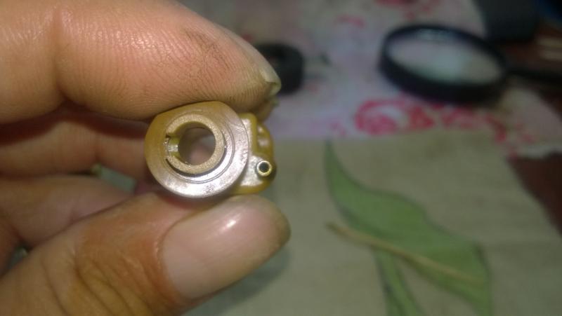

Всё ребята, я его победил!!! Осталось по мелочи, точно поднастроить и лоск навести.

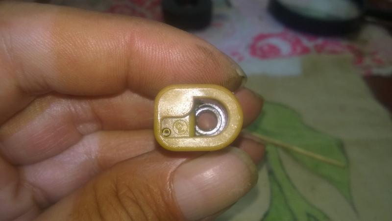

arhangel сказал(а):
Победил, красавец :good: , а что было то?
Колпак обклеен поролоном из нутри, он старый, сыпится, короче насосал карбюратор полный трухи, а смесь поролона с бензином= сопли, так вот эти сопли превратились в пластик в канале ХХ, ели как иголкой проковырял, и крышку заклеил. Сейчас всё окей.

Друг71 сказал(а):
Да, поролон в колпаках этих моторов нужно сразу убирать. Одни проблемы от него.
