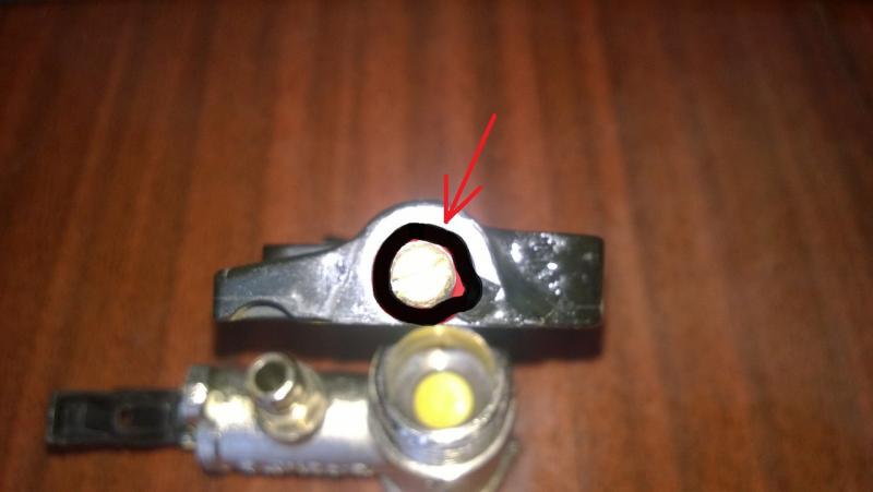

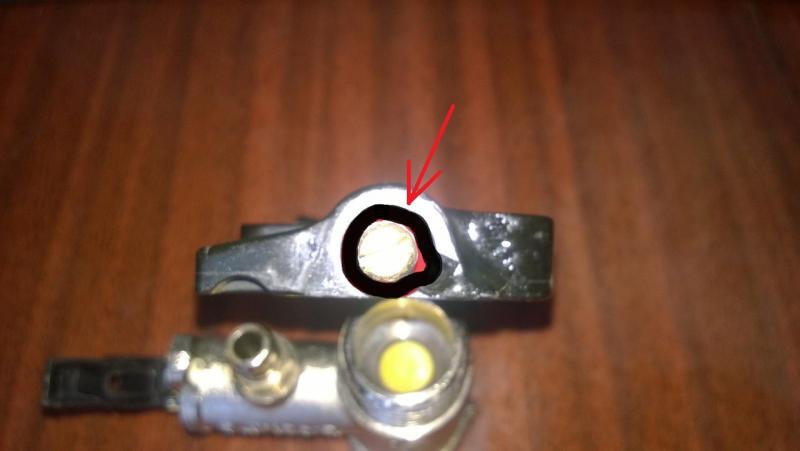

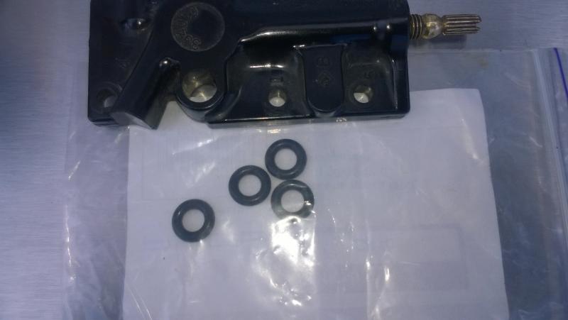

Нашел одно место где подсасывало, колечко встало так как нарисовал чёрным, разобрал, залил канавку эпоксидкой. Но это даже если и влияло то скорее на ХХ, думаю на полностью открытом дросселе вряд ли так сильно влияло. Ищем дальше...

Саша,а что это за деталь? И компрессия то есть ?
Друг71
12.10.2016
289
183
Набережные Челны
Bester 400
Evinrude 25XP

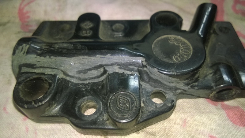

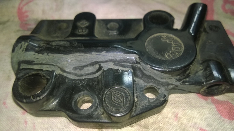

Верхняя крышка карбюратора, пластик. Игла здесь вкручена.Тут колечко такое с усиком должно стоять, но т.к. его не было, подобрал просто колечко из маслобензостойкой резины. Компрессия да, есть, хорошая на протяг пока ориентируюсь, компрессометром пока не мерил.

Аа,понял. Крышка целая?

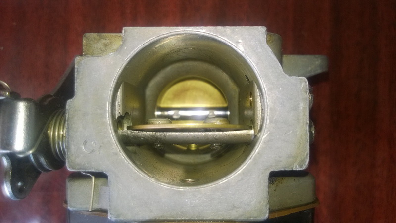

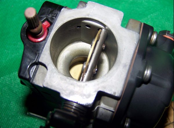

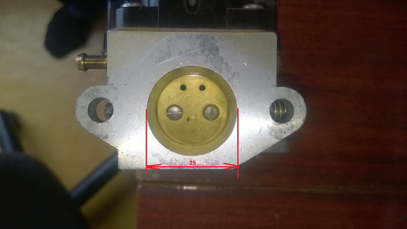

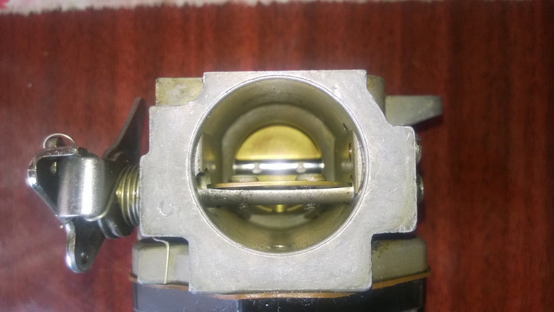

Да,хотел попросить,если карб снимать будешь с фоткай морду насквозь. Попался странныйкарб,продавец уверяет что от 15.Ноу него ила в главном топливном.По номеру не могу найти от чего.
З.Ы. я думаю в карбе дело.И,возможно в резинке этой.

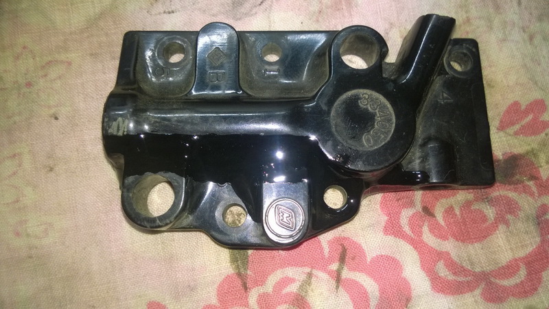

Хорошо, фотку скину. Крышка да была с трещиной, залил эпоксидкой, у них болезнь эти крышки. На 6 Эвине тоже крышка залечина эпоксидкой, работает.

Паша, после заливки на 10 я еще не пробовал, только залил., а на 6 хожу без проблем. Вот фото моего карба.
У менять тоже на крышки у шестёрки были микротрешены, лечил максиполом. Все ОК, новый хозяин уже на ней ( шестёрки ) рыбу ловит :good: а я всё не как мерка не дождусь. КИТ его наверно "ходоками" отправил. :?

Привет Андрей. Вот тоже вся в трещинках была, залил эпоксидкой.

Александр,у меня тоже трещины были, но на нижней крышке. Верхняя проклейка зпоксидкой отошла через пару недель , причём на рыбалке в 70км. от машины... Уже дома пришлось отковыривать всю эпоксидку и расшивать трещины дремелем с фрезой. Замочил пропиленную крышку в ацетон на сутки, чтобы удалить следы масла (у нас ведь бензин+масло). Просушил на завтра феном и замазал холодной сваркой. Выдержал сутки , дремелем подчистил внутри крышки и снаружи чтобы поплавку ни чего не мешало и винты крепления нормально садились. Всё стало нормально и сухо. Но для полной гарантии,так-как не хочу больше приключений, заказал с Ботаса рем.комплект карбюратора с крышкой. Сейчас установлена новые крышка и прокладки...

Я тоже дремелем по трещенкам прошел, канавку сделал и обезжирил. На 6 Эвине также, пока стоит.

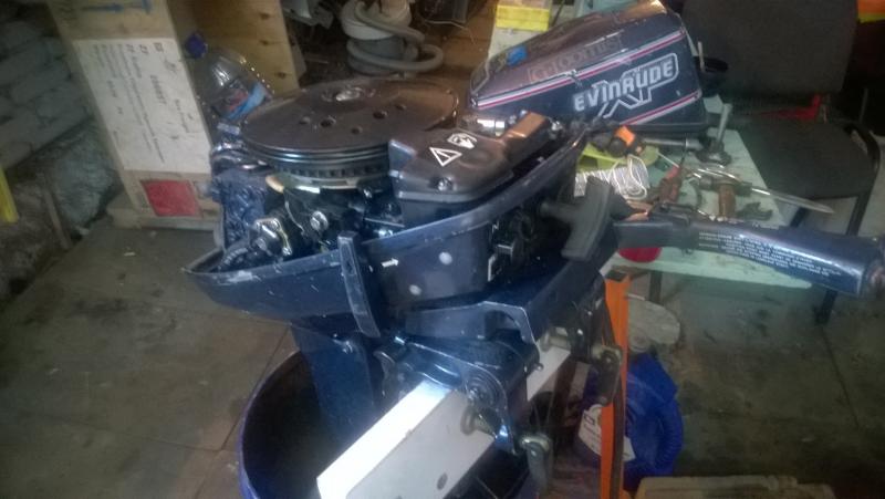

Всё ребята, я его победил!!! Осталось по мелочи, точно поднастроить и лоск навести.
