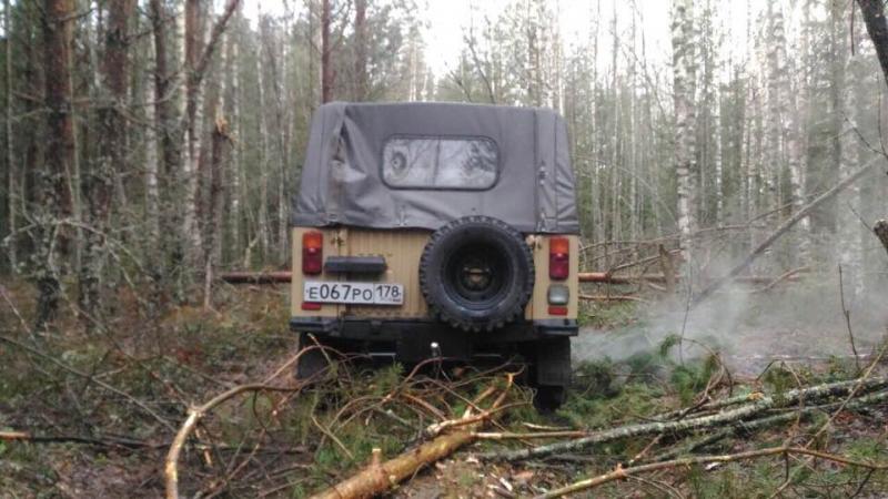

Да ну нафиг! Это такая кайфовая машинка! Никаких поклаж на крышу, только прицеп. Я хочу ему еще легкий летний тент сделать. Чисто от дождика.

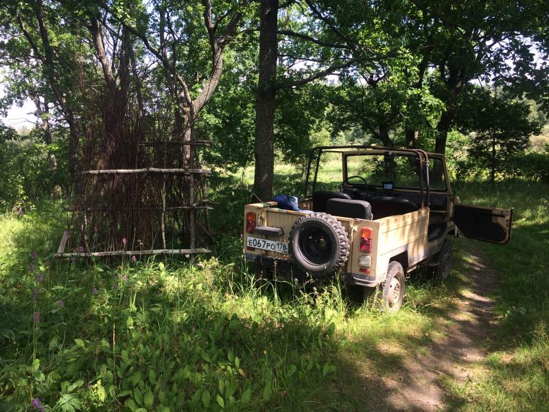

Вот

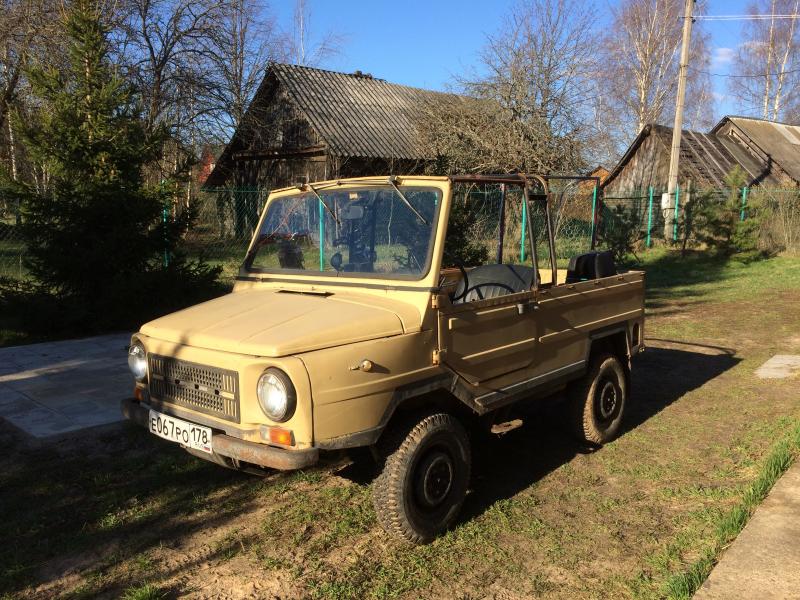

Любимчик)). Урал мой, наверно, грустит иногда, обижается. Но его я тоже временами выгуливаю.
Мотора, кстати, мелитопольского, хватает вполне. В +28 жалюзи прикрываю. масло не греется выше 70 градусов никогда. Масла за 700 км пробега на щупе не убыло. Вот Вам и воздушник. А звук какой! Как два Харлея!

Ну, удачи. Для себя я пока решил, что запорыгин мотор меня вполне устраивает. У моего ЛУАЗа он в очень хорошем состоянии, пробег 9000, карб родной. Печка тоже работает. Ищу детали для переключения выхлопа печки на подогрев картера, наверно самому по "взрыв-схеме" придется изобретать. Поддон защиты сам гнул, была только средняя "силовая" часть. Втягивающее не могу победить, придется, наверно, новое купить. По поводу резины. Покатавшись, решил, что просвета мне хватает. Сейчас стоит новый комплект "родной" резины, планирую взять второй комплект вот такой: http://big-shina.ru/e-store/tires/shiny_dlja_selskohozjajstvennoj_tehniki/shina-mitas-6-5-75-14-4pr-ts-02/.
