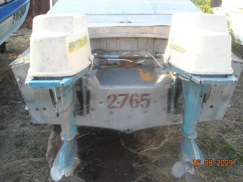

Хочу поставить сабж. Интересует, делал ли кто такое. Прошу поделится опытом изготовления транца.

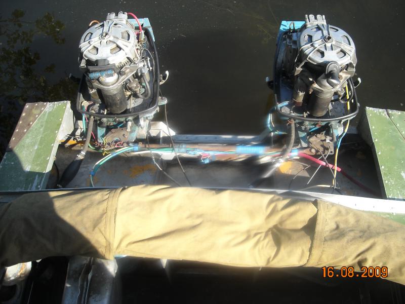

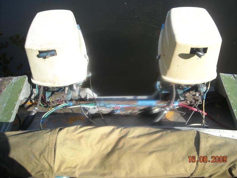

привет!а что такое есть сабж? а второй движок ставили.сначало делали выносной транец-на разрушенном ныне авиационном заводе сварили из дюрал.уголка 50-ки 4 шт трапецивидныхкронштейна.доска-дуб +2слоя эбоксид.фанеры снаружи.собрали транец на манер казаночного.внизу для жесткости приклепали дюрал лист .в задний борт прогресса врезали фанеру,закрепили,4-е длинные шпильки от заднего борта к парегородке салона для усиления.долго регулировали высоту движка на ходу-брызгал,но опытным путем добились желаемого.на волне стало меньше брызгать в салон.+неплохой ящик для рыбы.удачи!

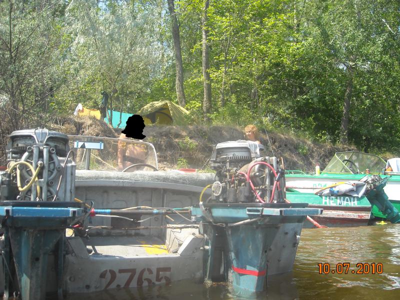

У меня два вихря стоят, реньше ходил с вихрём и нептуном, . Что именно интересно ,если ещё актуально)
