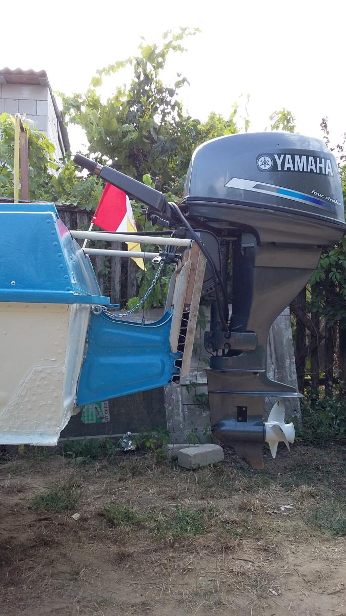

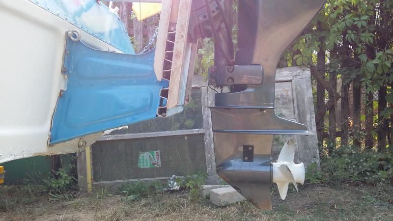

Всем добрый день (вечер, ночь)!!! Нуждаюсь в совете спецов. От тестя перепала старенькая, убитая Казанака-5. Залатали, переклепали, привели в порядок. К выбору мотора подошли весьма халатно, купили с рук не вникая ни в какие характеристики, просто предложили по хорошей цене Ямаха 25 4-хтактный 2006 г.в.

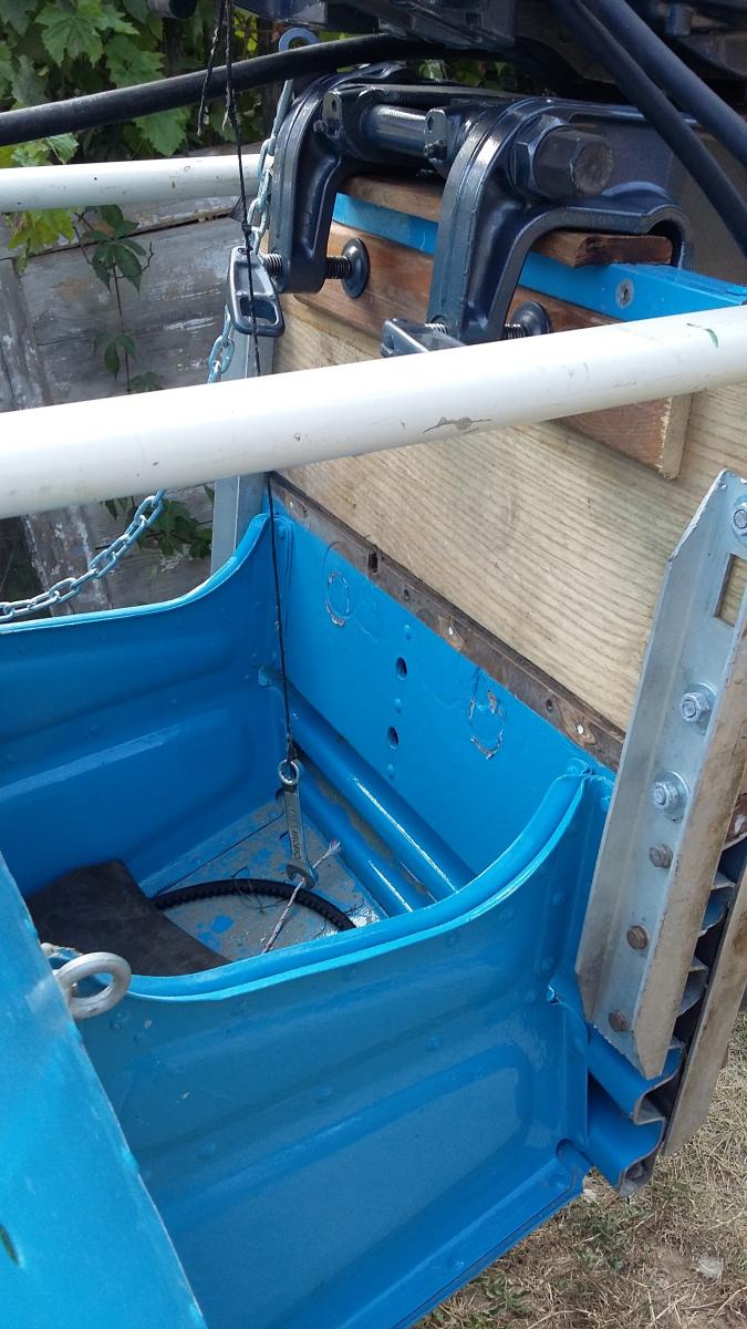

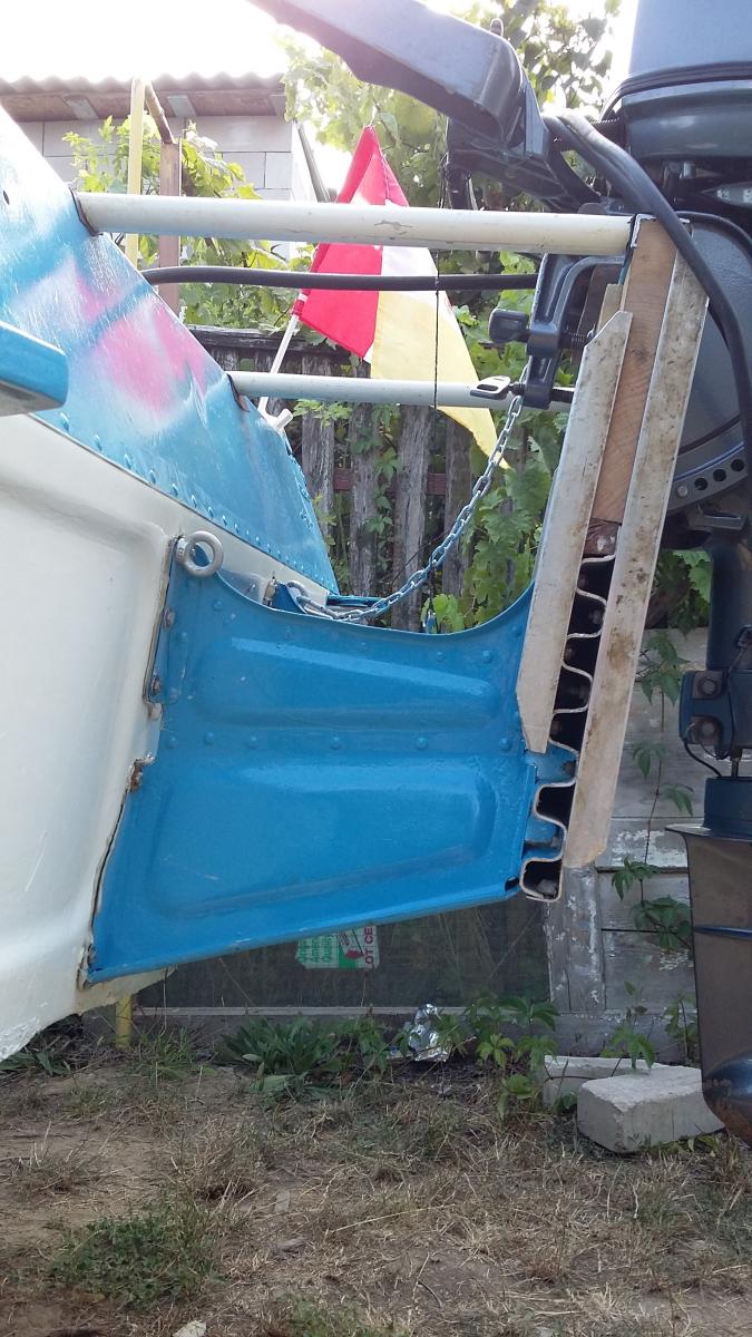

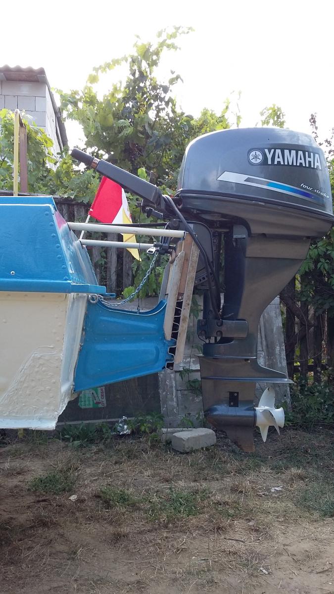

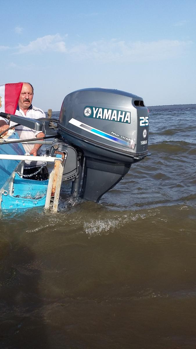

После первого выхода на воду, пришли к выводу, что нужно наращивать транец (честно говоря, изначально даже не знали, что бывают разные длины ног). Наростили, установили мотор, однако желаемого результата так и не достигли, еле едет, корма вязнет, глиссирирования не получилось, скорость не измеряли (около 10-12 км/ч).
К самому мотору вопросов нет, заводится с пол-оборота, работает как часы, скорее всего проблема в неправильной установке, либо винт неподходящий.
Alex_Odessa
14.08.2017
Одесса
Казанка-5М
Ямаха25

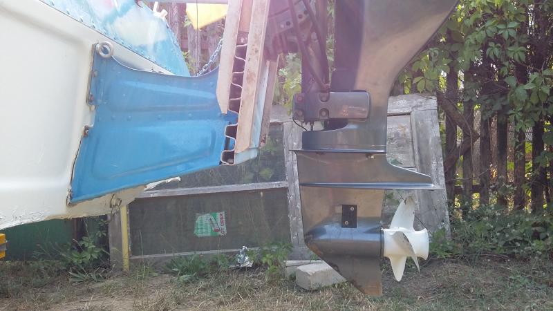

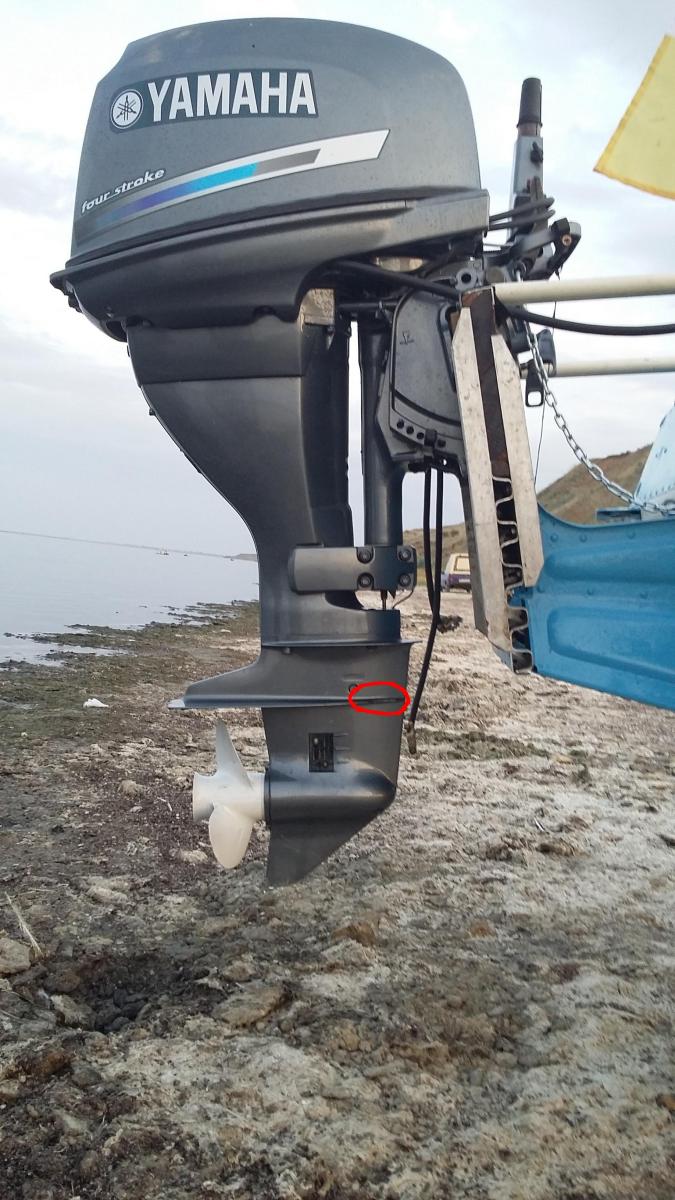

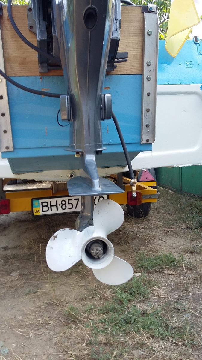

Еще один вопрос - может ли быть причиной - скол на антикавитационной плите? (место отмечено на фото)

А чо мотор так завален? На пару отверстий поднять надо.
3 165
1 318

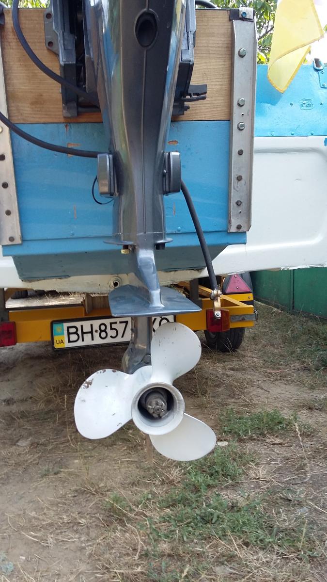

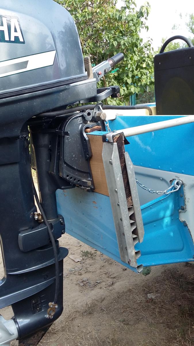

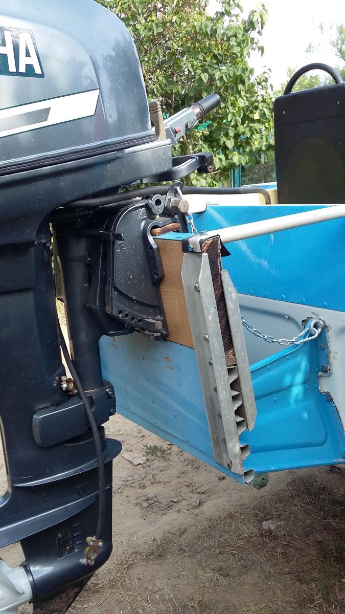

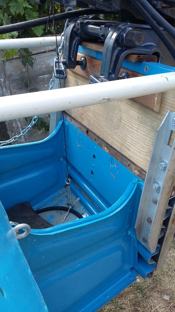

По фото видно, что не низко висит, особенно на 6 кадре. Но всё же мне кажется, что чуть высоковато, попробуй убери из под мотора прокладку(деревяшку). В самый цвет должно быть, если АКП будет вровень, или на 1-2см выше днища(это проверено). И ещё: посмотри, вроде болт крепящий редуктор(по ходу слева) отвёрнут, как бы не потерять его(редуктор).
11 756
5 270
Ставь фиксатор на первую дырку,а двиг опусти чуть ниже и пробуй

такое положение было опробовано, результата не дало((

Другое тем более не даст.

Разгружайте корму,грузите нос.
