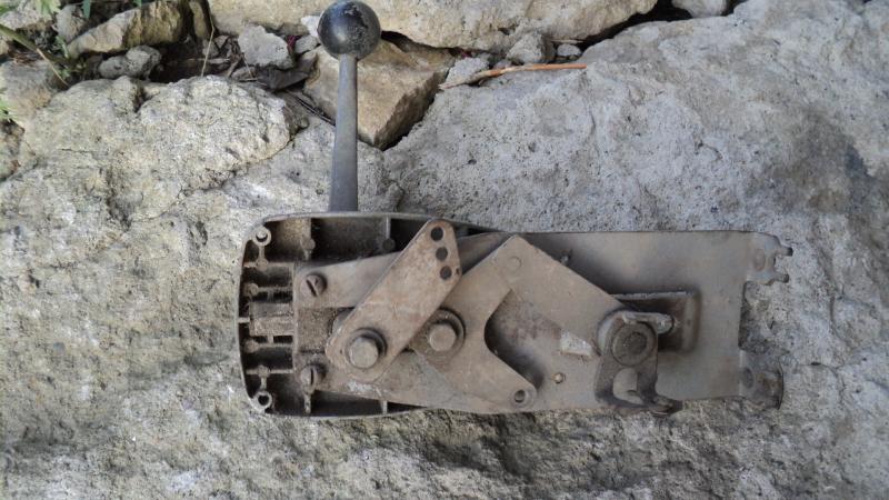

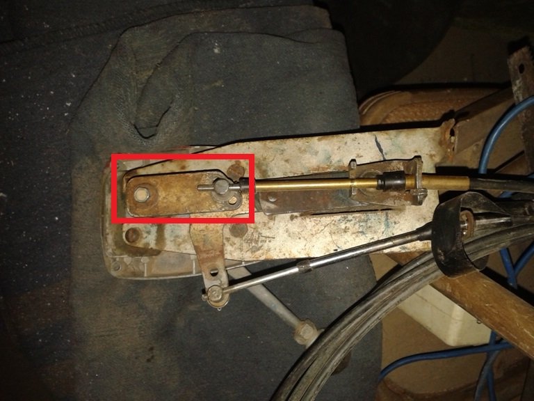

здравствуйте, есть эта дистанция но не совсем полной комплектации, нету вот этой пластины, может кто нибудь сказать её размеры по подробней за ранее спасибо, и вопрос кто какие троса импортные на неё устанавливал?
Троса С2, а размеры не подскажу, мне её остатки в сарае не найти :crazy: :D
11 800
5 294
Насверли отверстий несколько,разницу резьбой компенсируешь.

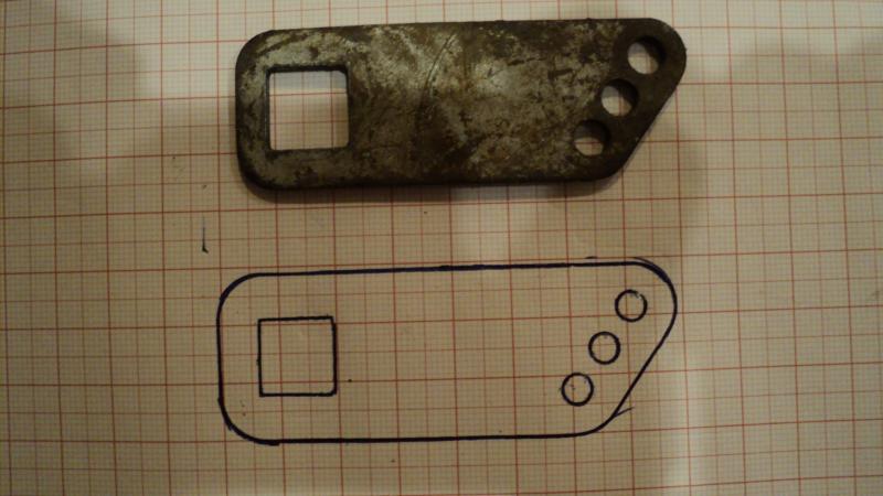

Завтра замерю , вечером с фотками сюда выложу .
Спасибо большое буду ждать если можно размеры по подробней

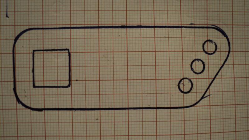

Вот...
Толщина пластины - 3мм . Фотки на миллиметровой бумаге ...
Покрупнее....

Спасибо огромное всем за ответы!!!!
