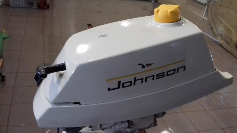

хмм.. только сейчас обратил внимание что у меня другая крышка на двигателе, не под углом а прямоугольная.
вот такая. и кстати нижней части в суповом наборе нет.
я б купил если есть у кого на продажу
и совсем не нашел ни самого насоса, ни места куда он крепиться должен . это как ?
