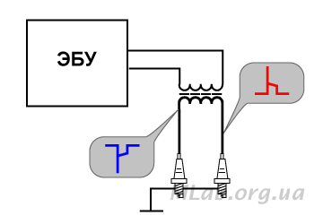

К вопросу о двух исковых... Ведь надо учесть, что двух искровая бьёт не просто так на землю. Она бьёт на свой второй контакт. Ток проходит всегда через две свечи последовательно. В условиях более оптимальных для искрообразования потери напряжения меньше. В цилиндре где давление выше, сжатие, выделяется остаток энергии. Потому искра там более сильная. Можно говорить что неэффективно, но двух искровая и рассчитана на такой режим работы. Нормально, справляется. Только для своих систем свои катушки. А не то что ставим везде Волговскую и это будет лучший вариант.

Кстати эту ошибку, с распределением энергии искры в рабочем и нерабочем цилиндрах, видимо умышленно сеют и в автомобильных мурзилках, и популярных статьях, а то потребитель взбунтуется, придётся на все машины ставить индивидуальные катушки.
В мурзилках её просто не верно трактуют. У двухискровой катушки по принципу работы один разряд с положительным потенциалом, второй с отрицательным. Оба они относительно общей массы. В итоге отрицательный действительно слабее. Но это компенсировано общей мощностью системы и на воспламенение ни как не влияет.
На свечи- да, влияет. На мощность мотора- нет.
Но, есть и другой вариант- где действительно распределение искры страдает по цилиндрам.
Если соединить две одиночные катушки в одну двух выводную, то будет именно так, как описано в технической литературе для ВУЗа.

У плюса и минуса есть неприятный момент, сейчас не помню где что, но при одной полярности искра внутри ионизированного облака, у противоположной снаружи.
А электронное облако холодное, и там где искра внутри, поджиг хуже.
Но у катушки знак меняется, и на низких и средних оборотах искра успевает побывать и внутри и снаружи, а на высоких всё несколько хуже, поджигает конечно, но могло бы и быстрее.
3 907
Не Серёжа, у двухвыводной катушки как раз знак не меняется на свече.
Импульс электромагнитный один, он делится на два полупериода. Положительный на одном выводе катушки, отрицательный на другом.
Вот по этому ядра в разных оболочках.

Андрей, но у любой индуктивности затухающие колебания через ноль ходят, иначе и тиристор не выключится.
Это если с конденсатором на выходе, то да импульс один, и без смены полярности.
Я много раз смотрел искру на 10 омном резисторе, это не зависит от подключения вторичной обмотки к свече или к массе.

У макларенов в катушках зажигания, на вторичках стоят диоды, как в мицубисевском ширпотребе, вот этот момент не посмотрел осциллографом. Что это даёт интересно ?
3 907
А это как раз и отрезает все колебательные процессы. То есть апериодический разряд, непосредственно уже на свече.
Можно отрезать на первичном напряжении ВВ трансформатора, но на вторичном всё равно будет колебательный процесс после разряда. То есть диод и отрезает всё, оставляя один полупериод.
