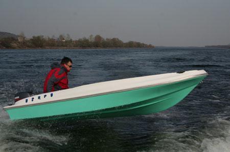

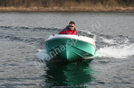

Очень понравилась эта лодка. ТТХ многообещающие. Помогите уважаемые стоит ли покупать. Мотор Тоха18 2т.

Килеватость на транце 10 градусов, нос глубкое V, хорошо проглатывает волну.
Волна до 0.5 метра. Если от гребня до гребня длинная волна, то можно и выше.
Скорость при вашей загрузке от 40-50 км\ч, в зависимости от многих факторов. (ветер, течение и т.д.)
Высота на миделе 55 см.
410см длинна
Так мне написали прозводители сей лодки

Ну неужели нет владельцев такой лодки??? Ну хоть понимающие люди скажите о ней по фото что нибудь пожалуйста!!!
Судя по обводам очень валкая для рыбалки хоть и мореходная. Зачем тогда? :unknown:

У меня сейчас просто очень валкая лодка, здесь сказали пелла, так что к валкости я привык за 20 лет(с 8 лет отпускали одного) и поэтому думаю, что не недостаток это для меня)) оку 4 смотрел, она более килеватая... Или может я не прав.?? :unknown:

Меня больше волнует высота борта у транца, не станет ли она хлебать им???? Поэтому пытаюсь найти владельцев этой лодки, но безуспешно...((( А по внешнему виду она очень зацепила.... И еще производитель и понимающие люди уверили, что 18 тоха ей нормально будет...

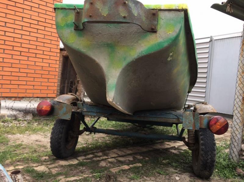

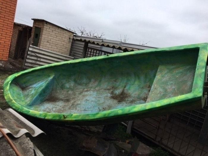

Сейчас у меня такая же, только самодельная
Ну, какгрится "Каждый сам себе злобный буратино"(с) :pardon: ....
