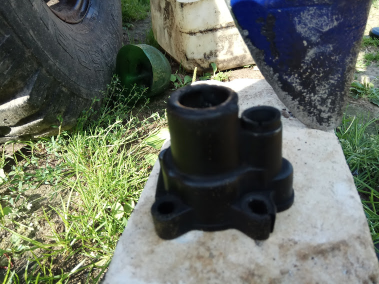

Накрылся корпус помпы,(провернуло стакан) новый под заказ 100$ и ждать два месяца с Бельгий, может кто знает подходит ли по шпильками от другого мотора помпа? У хонды5 такая же крыльчатка может и корпус подойдёт или от китаица поколхозить?

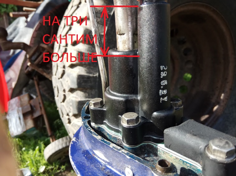

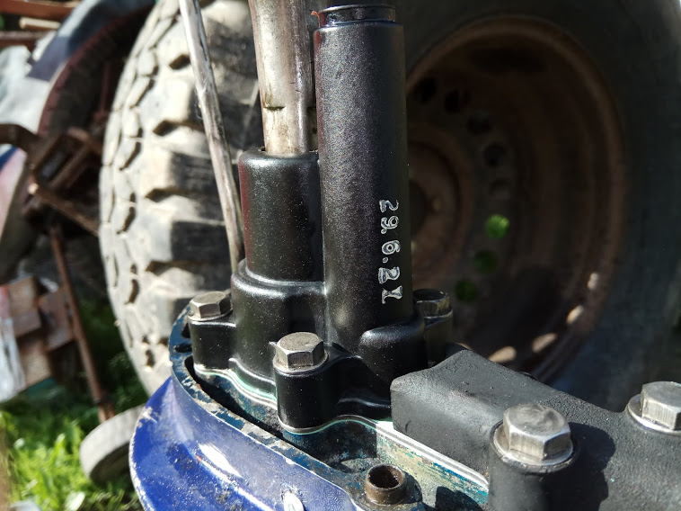

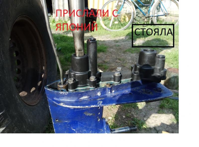

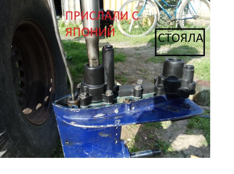

Сегодня пришла помпа с Японий , сначала было растроился что помпа не от моего мотора но когда примерил то понял что эта у меня стояла не та что далжна.

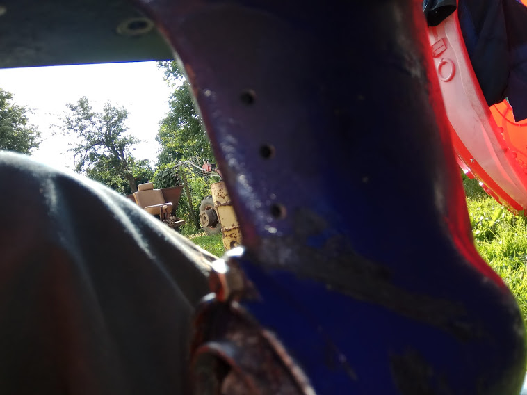

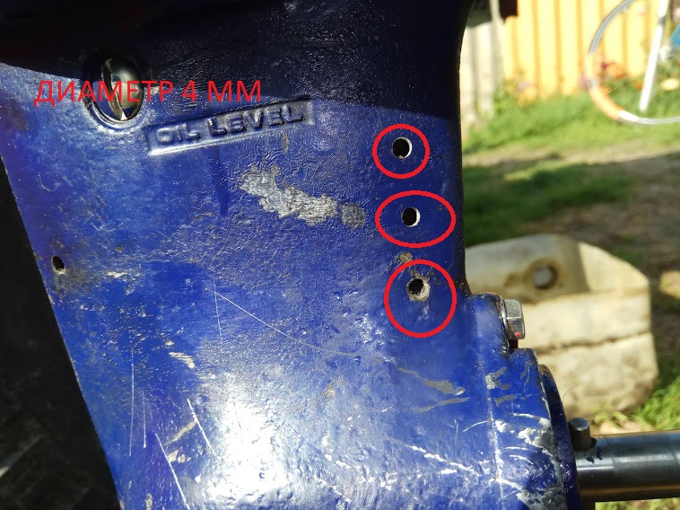

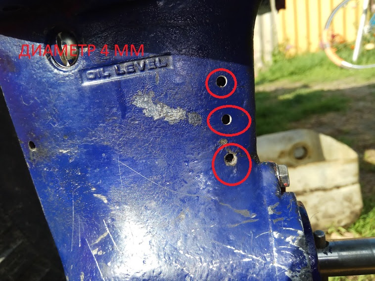

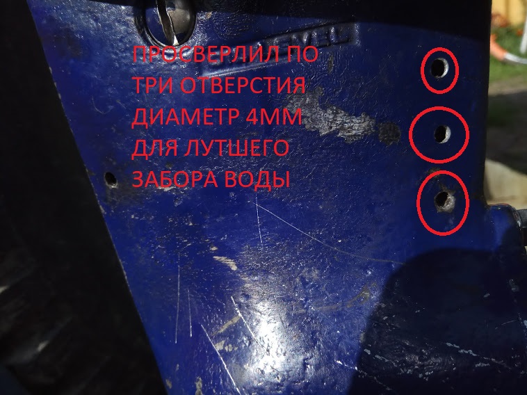

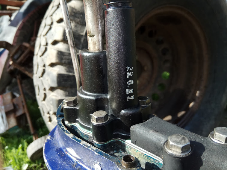

Просверлил по три отверстия диаметром 4 мм с двух сторон для лутшего забора воды

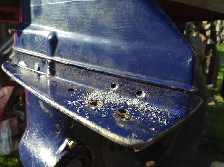

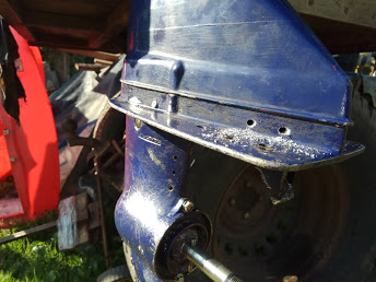

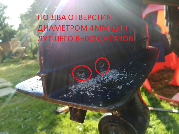

Для увеличения мощности двигателя просверлил по два отверстия с двух сторон диаметром 4 мм. чтобы выхлопные газы выходили с меньшим сопротивлением

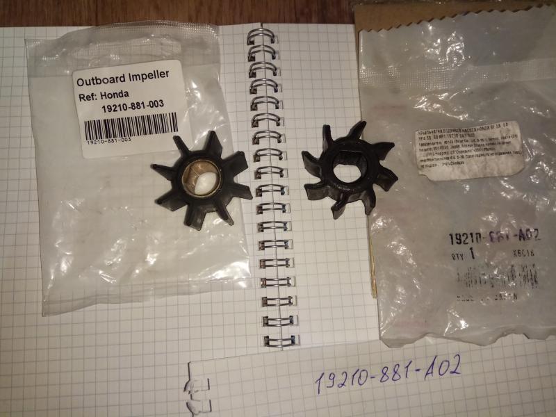

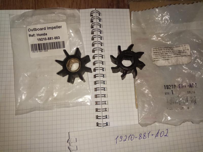

Если кому нужна крыльчатка на помпу хонда 7,5 хонда 8 , то подходит от 5 Хонды .
С плостмассовой втулкой стоит 22$.
С бронзовой втулкой, мне показалось, что резина качественнее и стоит 10$.
