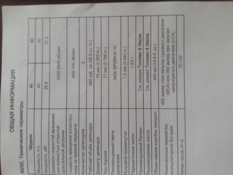

Уважаемые Господа! Имеется Mercury 40 2T elpto 2-х цилиндровый 2008 (Бельгия). В описании сказано что есть такой -же 50 сил- диаметр и ход поршня совпадают. ВОПРОС- можно ли этот 40 взбодрить до 50 л.с. ??? Что при этом надо менять? В каталоге смог найти только разные жиклеры -0.054 и 0.066 ? Неужели достаточно только его заменить? У кого опыт есть?

юВ том то и дело что тупо открываю паспорт мотора а там описание 40 и 50 и сами смотрите.Кстати он литр.

В первом сообщении пишешь что "имеется двухцилиндровый мотор",а на фото мануал про трёх цилиндровые!?Повторю вопрос Танкиста.Так из какого мотора ?

Как уже заметили коллеги, мануал от 3х цилиндрового мотора.
Поясню и по этому мануалу.
965 см3 это чистый полтинник. Задушен он карбюраторами, то есть у 40ки своя марка карбюраторов, у 50ка своя.
Остается нерешенным всего 1 вопрос. Какой же в действительности мотор у тебя- двухцилиндровый Mercury МЕ 40 ELPTO с объемом 645 см3.
Или трехцилиндровый Mercury МЕ 50 ELPTO 967 см3?
Или может быть трехцилиндровый Mercury ME 40 EO с объемом 697 см3?
Обрати особое внимание на цифры 697 см3 и 967 см3- это не опечатка, а реальные цифры кубатуры моторов одного и того же производителя. http://www.moto-market.ru/lodochnye-motory-mercury/
