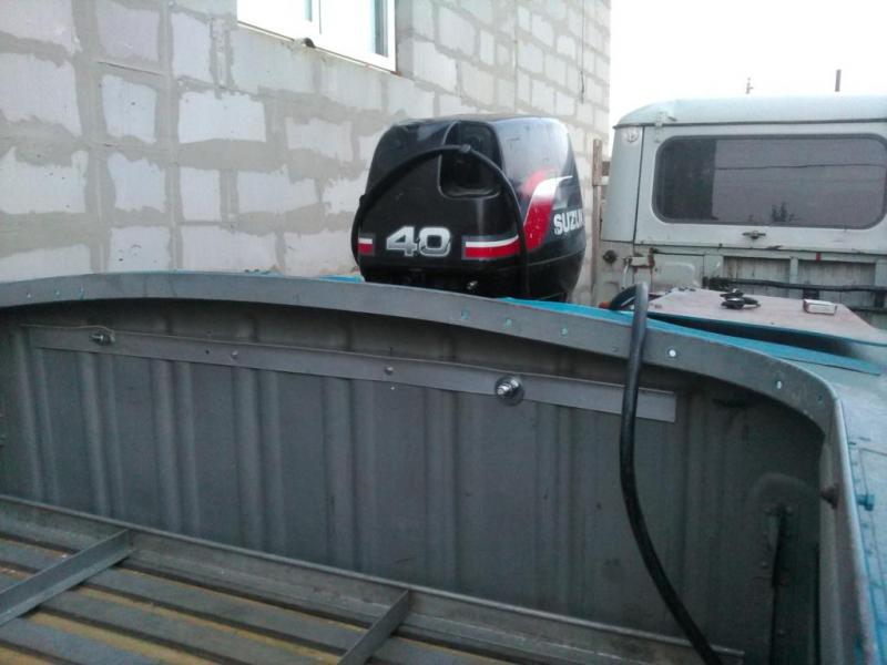

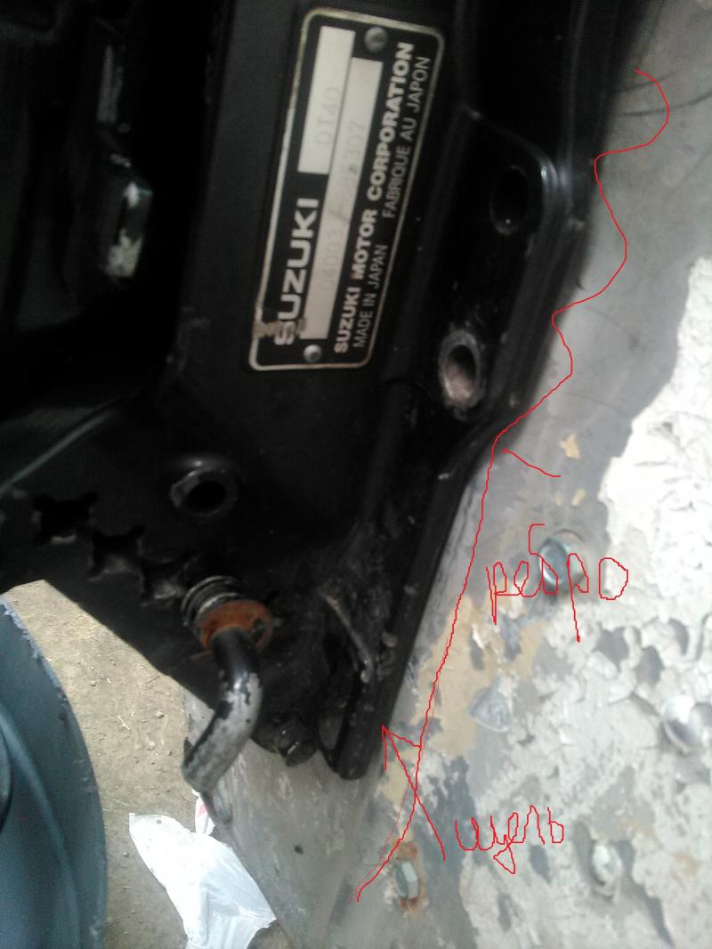

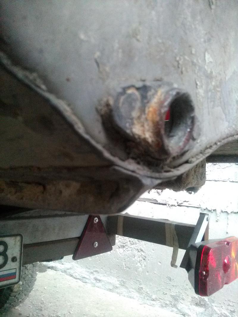

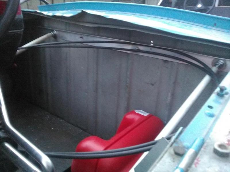

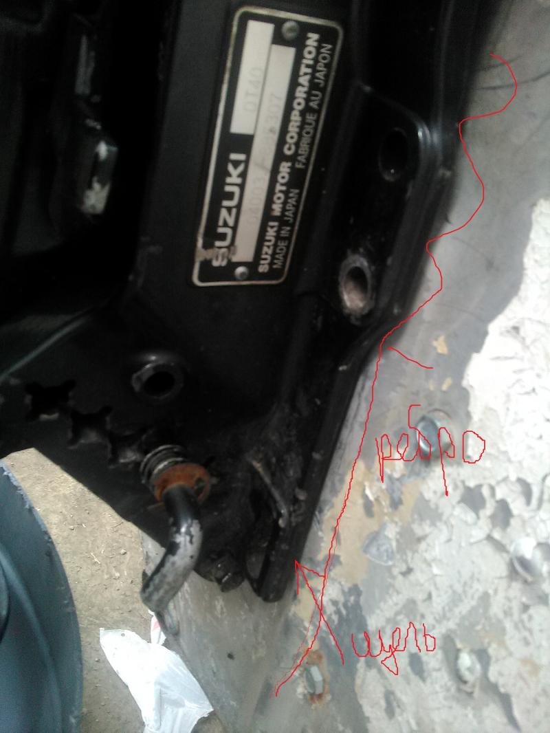

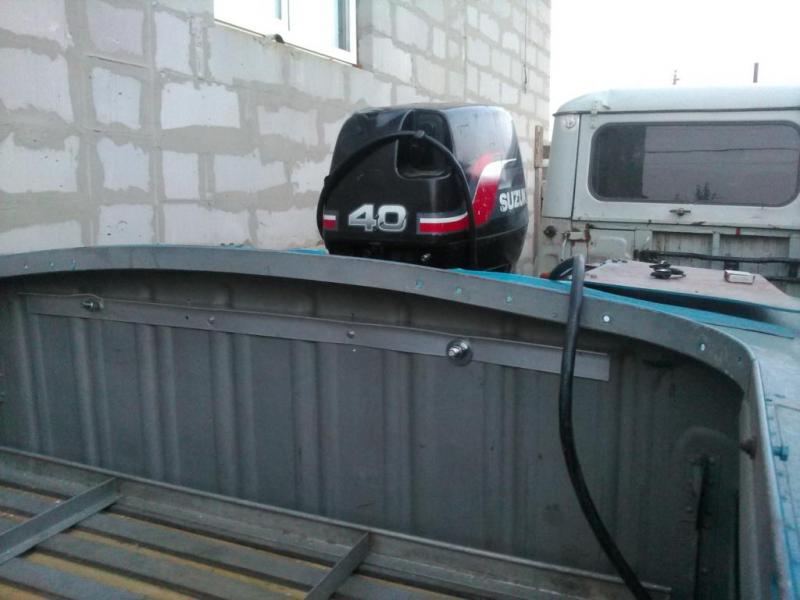

столкнулся с токой ситуацией.сузуки 40 упирается в выпуклые части на транце, ребра жесткости как быть?фанеру налепить на транец?а под нее более тонкуую ,вставки в пустотах?или?надо ли усиливать транец?
niki73
06.05.2011
404
24
35 регион
WindBoat 45 DCM
Mercury ME F 25 ELPT EFI
Честно говоря вообще ни хрена не понятно, какая суза DF или DT нога L или S, чем упирается в какие выпуклости. Мотор напиши какой и фотку с пары углов -тогда сообщество подскажет.
P.S. а так , да под 40 транец усиливать без вариантов.

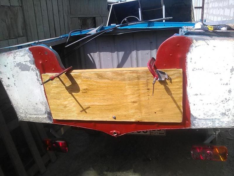

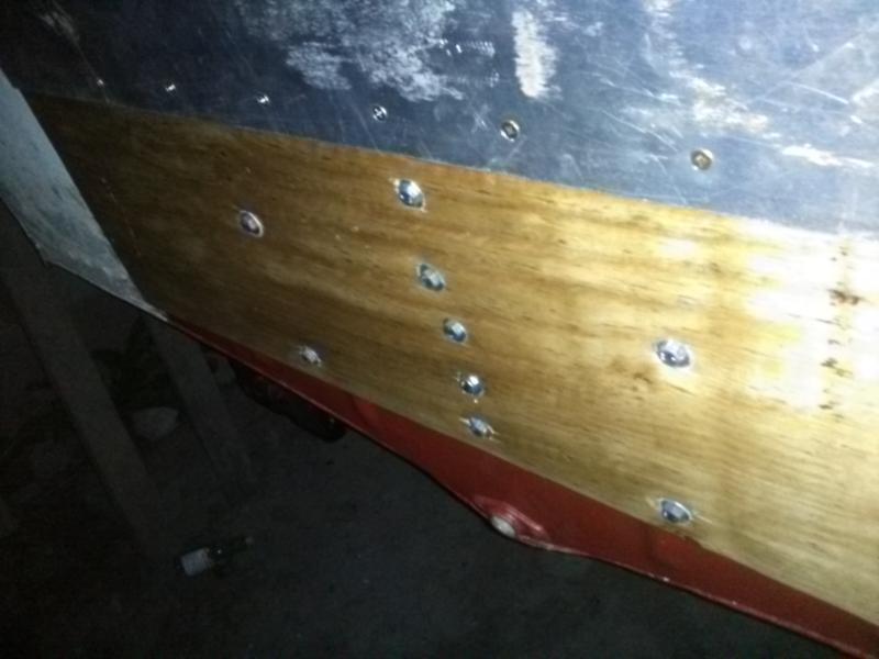

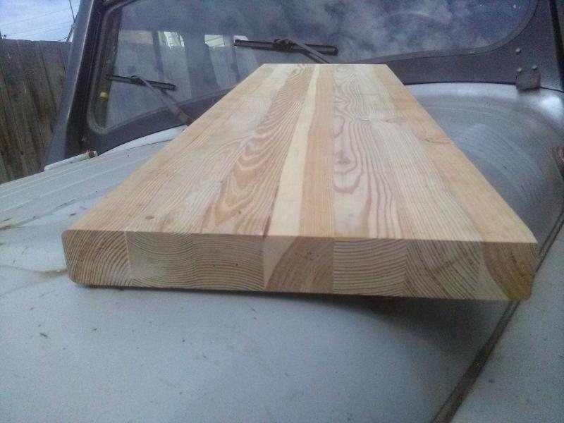

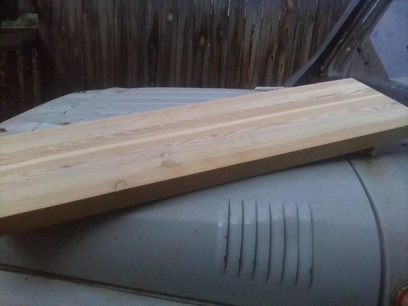

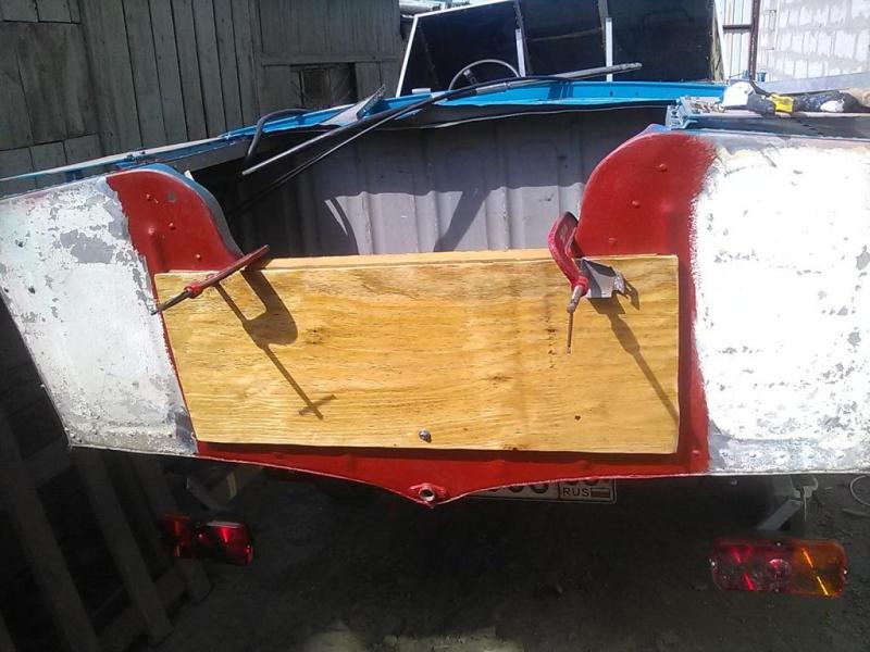

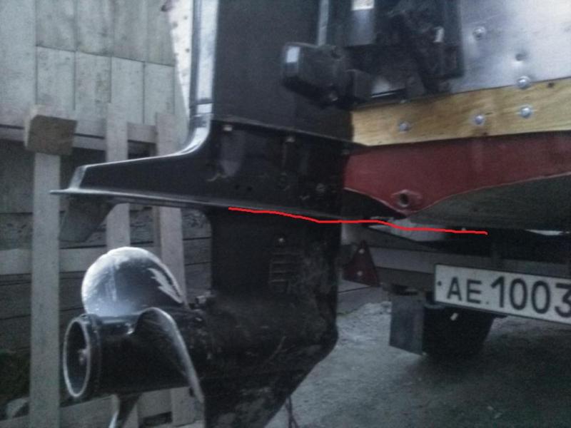

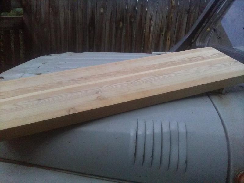

сузуки дт 40.нога S.Но похоже чтобы было в идеале транец нужно поднять на 3-5 см.?
Подложи фсф(пропитанную и покрашенную), ламинированную или бакелитку нужной толщины и забЕй на это :yes:
з.ы. Проконтролируй общую толщину, чтобы струбцины оделись на транец ;)

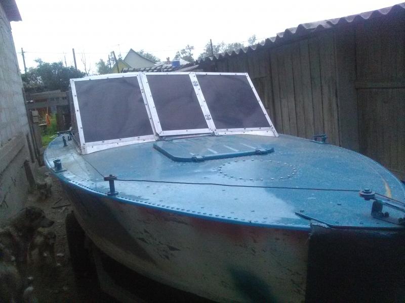

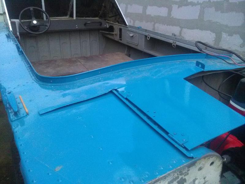

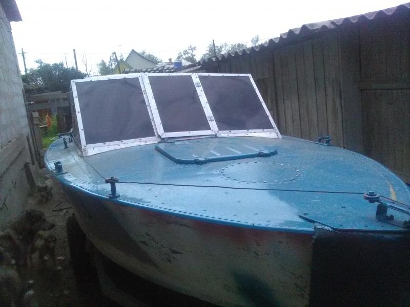

спасибо.А какой прогресс у меня получается?по фото видно?

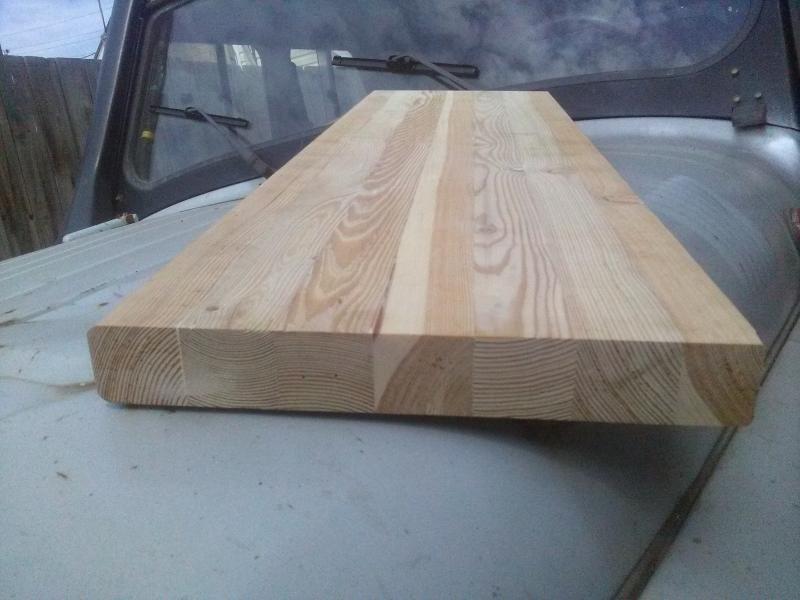

У тебя Оренбург начала 70х, один из первых с тавром на форштевне, лодка не хуже Куйбышева, ходил именно на таком 30 лет :good:
з.ы. Лиственница пойдет стопроц. :yes:

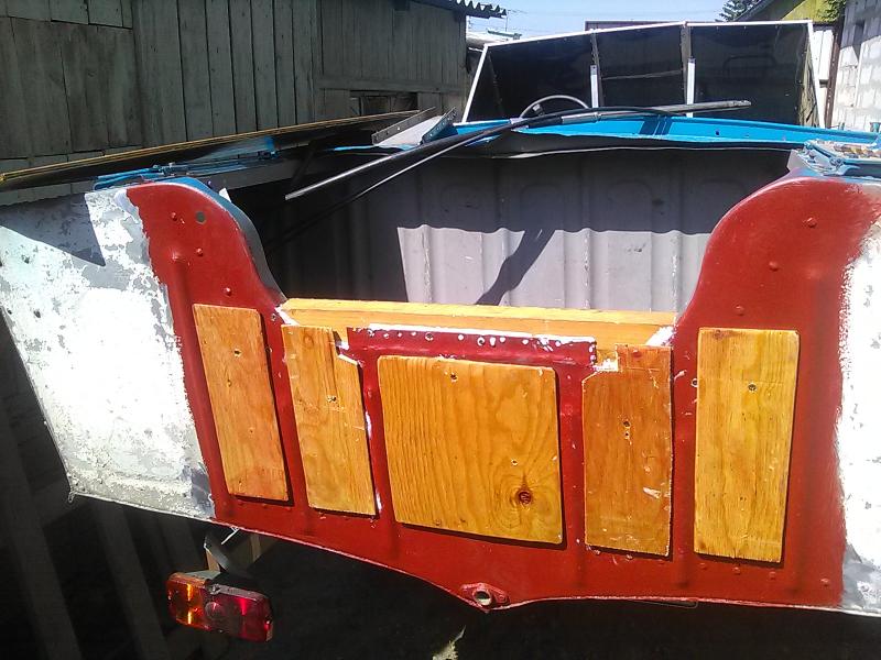

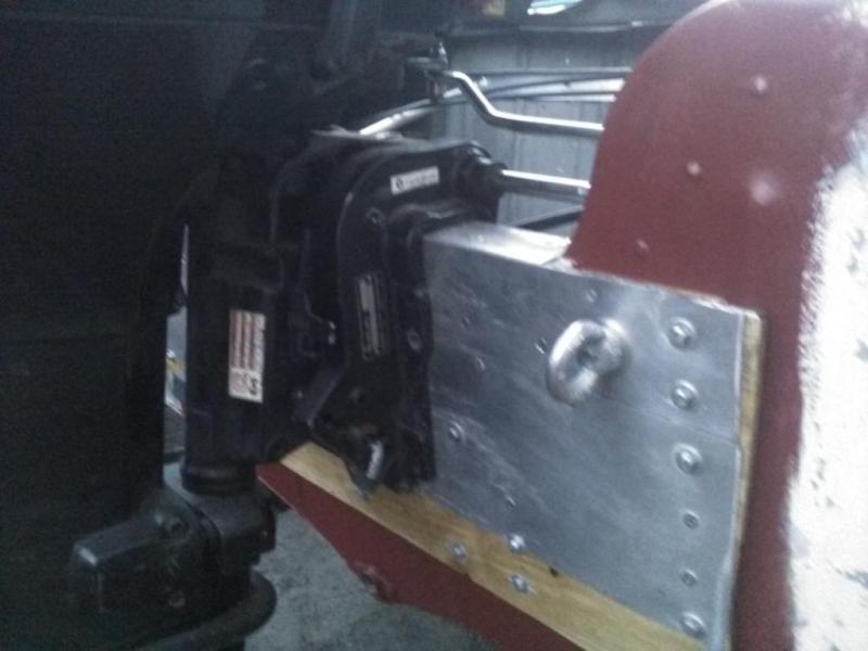

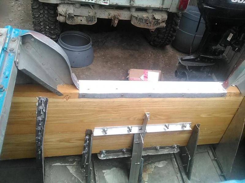

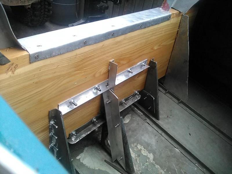

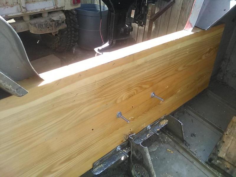

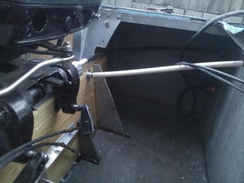

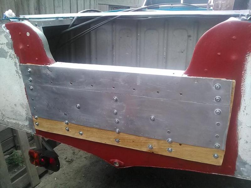

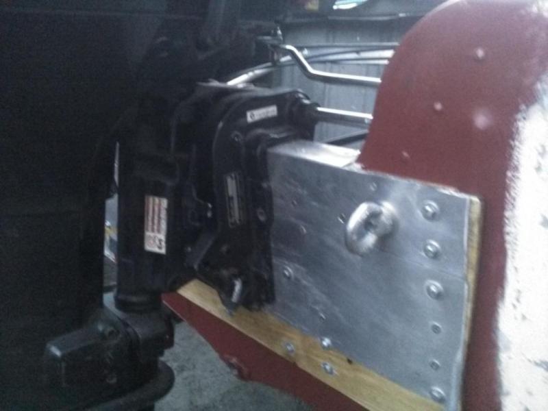

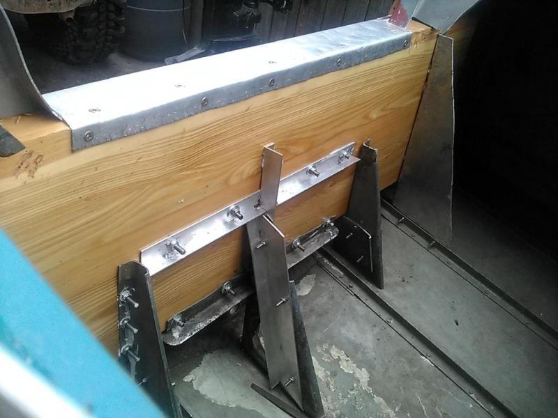

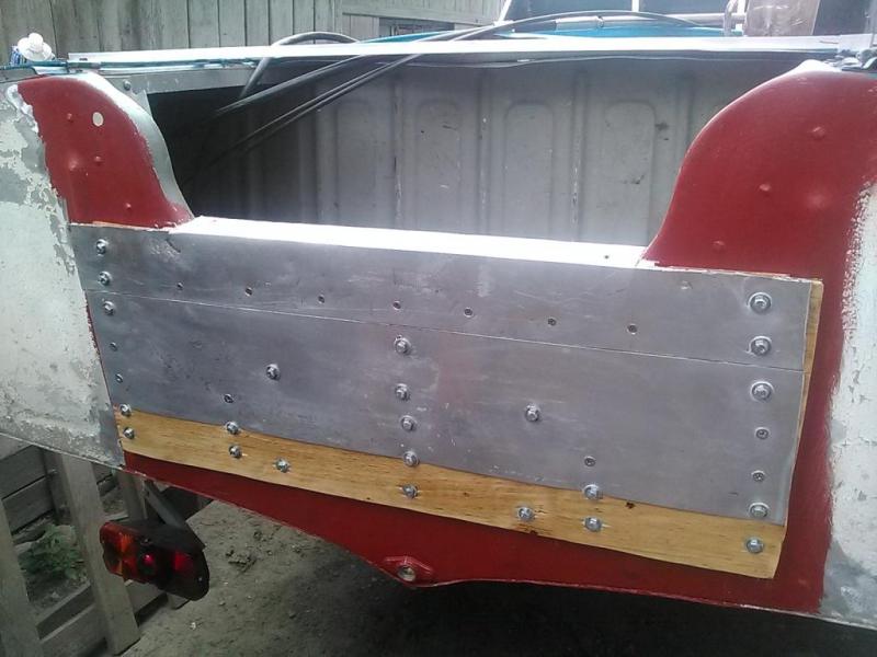

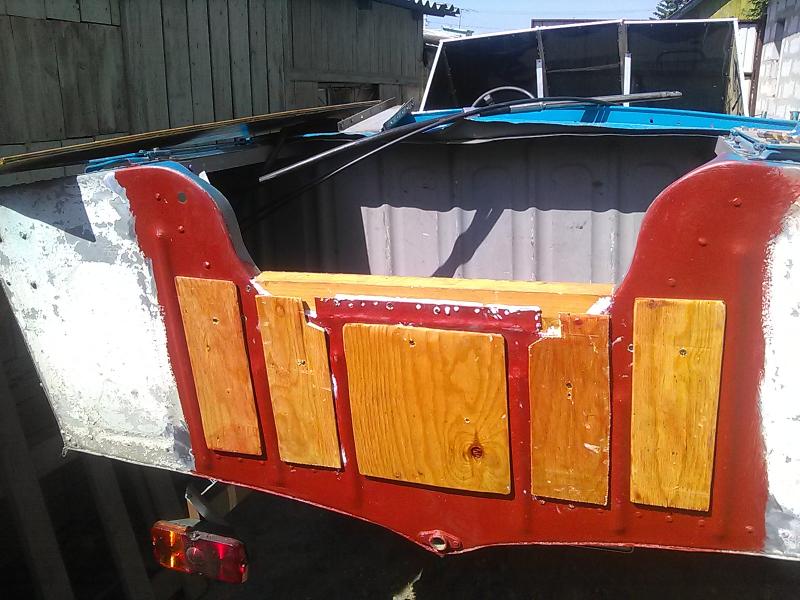

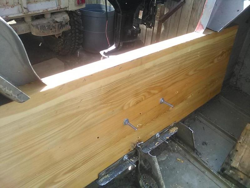

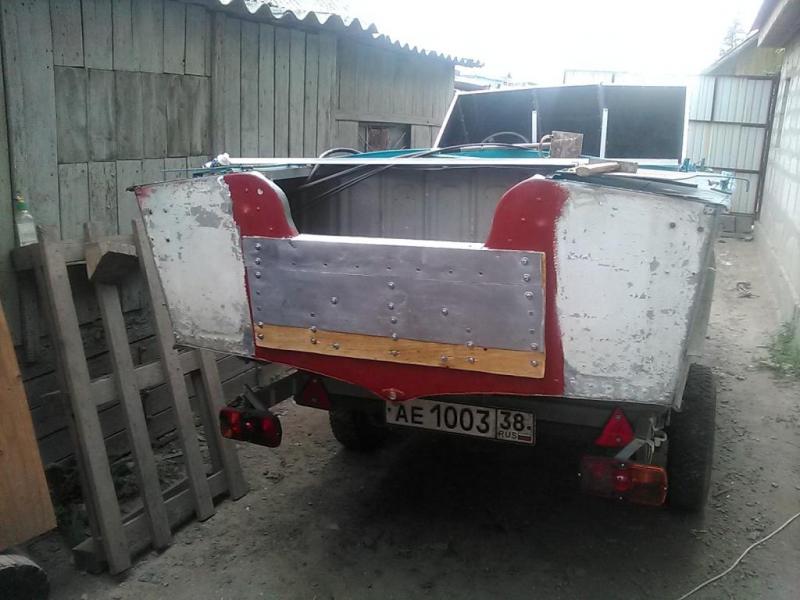

Вообщем усилил транец как мог.Поднял на 4-5 см.Вот что вышло.Критикуйте.
9 560
4 780
Ну ,что сказать....Походит.Угловые усилители явно слабоваты.Надо бы усилить уголком.На перегородке под шпильки уголок не годится.Прогнётся.Там лучше квадратную трубу(набитую фанерой) или швеллер толстостенный. Ну доску толстую ,на крайний случай.
докер сказал(а):
...Угловые усилители явно слабоваты.Надо бы усилить уголком.На перегородке под шпильки уголок не годится.Прогнётся.Там лучше квадратную трубу(набитую фанерой) или швеллер толстостенный. Ну доску толстую ,на крайний случай.
Полностью согласен :yes:
