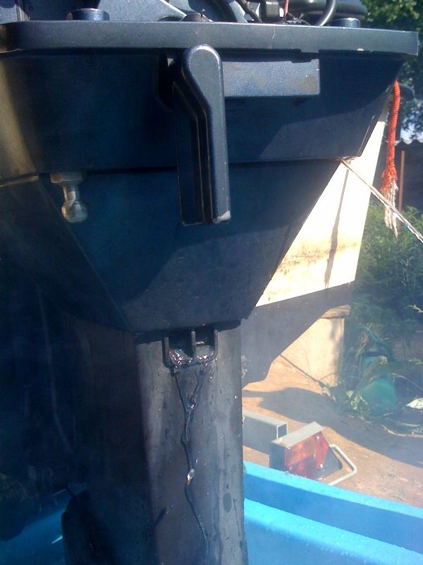

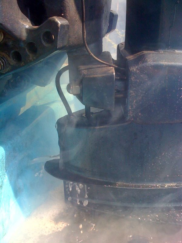

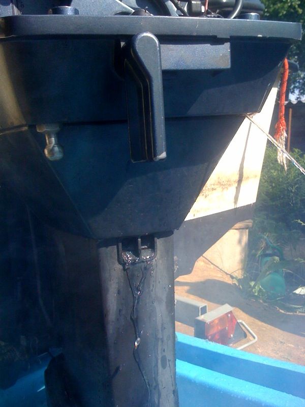

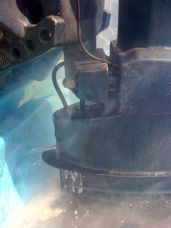

DieAleX
23.03.2011
вот сливается вода по центру это нормально? она еще с дымком немного.
вот здесь тоже течет вода там где шланчик резиновый

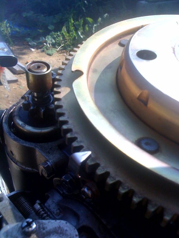

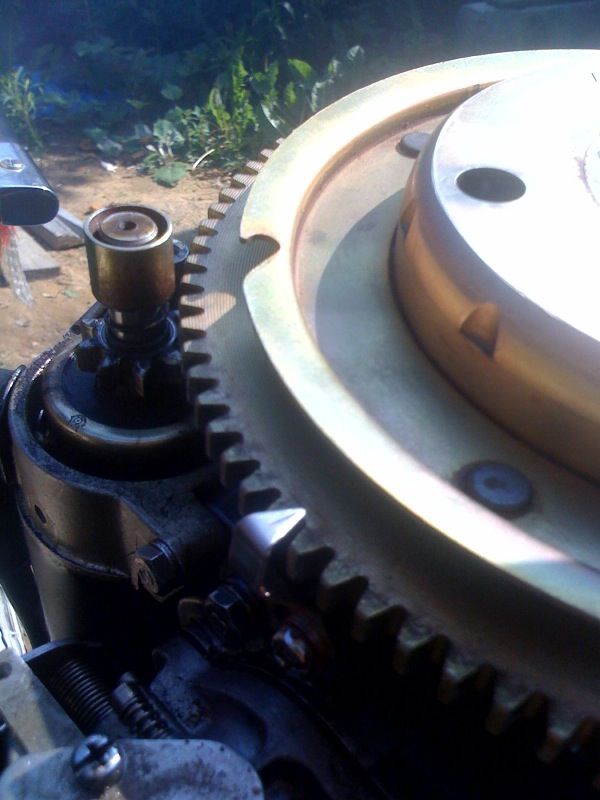

вот эта метка. немного темновато, но ее можно двигать в лево-право и зажимать винтом. как ее правильно выставить и на что она влияет?

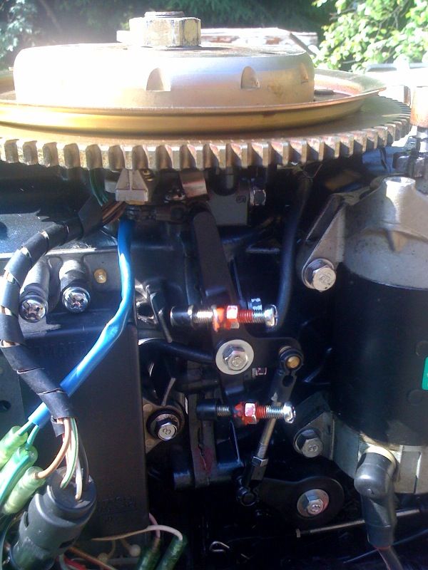

вот эта вся приблуда это управление газом.
как она должна ходить правильно? она должна отщелкиваться в исходное положение?
а то есть впечатление как-будто она подзаедает.

11 756
5 270
с водой всё ок.главное чтоб из контролики бежала.
если с охлождением все ок.перегреть не перегреиш пока вода градусов до70-80 не нагреется
вода из 2-х отверстий с дымком-выхлоп
трубка-это спидометр
приблуда газа-это и есть опережение зажигания,когда газуеш тяга разворачивает планшайбу с проводами и катушкой,
болты закрашенные краской-болты регулиравки,верхний на холостых нижний максимум.
причём есть движки у которых без включения передачи приблуда не двигается.
мож у вас она тож не ходит?
проверите опережение на газу при включ. передаче.

а что с этой меткой на маховике? она на что-то влияет? как она выставляется?

DieAleX сказал(а):
ок. завтра проверим зажигание на газу.
выставляеш В,М,Т, и сводиш метку с маховиком.
ВМТ ВЫСТАВИТЬ МОНА ИНДЕКАТОРНОЙ ГОЛОВКОЙ.

DieAleX сказал(а):
что такое индикаторная головка и где взять?
а так просто отверткой с выкрученной свечей не получиться?
или будет не точно?
или будет не точно
индикаторная головка-приблуда типо больших часов из них штырёк торчит,штырёк двигается-стрелка крутится.шкала 0.01мм.
вообще 2%туда сюда роли не сыграют поэтому забей на метку и просто проверь.
