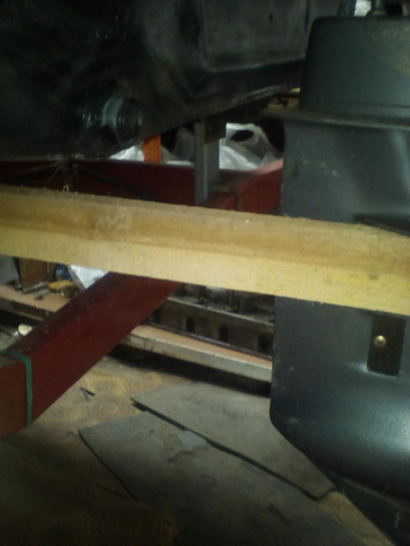

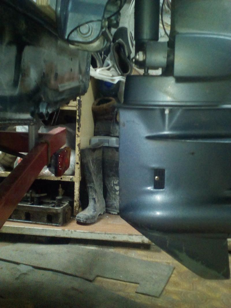

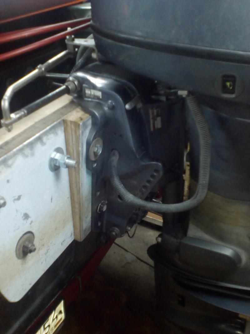

Сбегал в гараж с чего я взял что там полтара сантима измерил а там 2.5 :shock: !Фото плохие получились.
11 756
5 270
Очень и очень и очень низко

Отчитаюсь,мотор в ноль поднять не получилось :( поднял на 1 см выше днища,клин допилил на ноль,брызги пропали , скорость визуально увеличилась,выход на глис стал не выход а вылет просто моментально что пустой что со средней загрузкой :crazy: но при резком повороте появились небольшие подхваты воздуха и след кильваторный какой-то не симитрчный ,фото залью чуть позже.
11 756
5 270
Прохваты это следствия поднятия,если нет возможности опустить-смирись...
