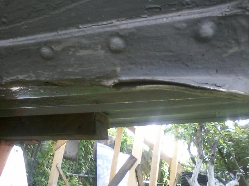

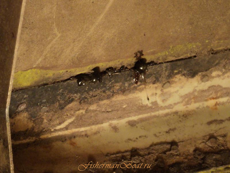

Попал и я....Порвал накладку на днище, течь не большая...Но лечить нужно.
СОВЕТУЙТЕ!

А что тут советовать...... расклепываешь3-4 клепки вряд,,отгибаешь ,напихиваешь герметоса и назад приклепываешь.....

Чёт Валер как-то не информативно сфотал.. покажи весь пиндец... там походу без подкладки с доп. проклепкой не обойтись :(
11 756
5 270
По хорошему конечно срезатт и менять кусок накладки.но чтоб устранить течь.........
3 165
1 318
Валера, этот "самолётик" лучше бы заменить. Его изготовить из уголка алюминиевого или куска листового не сложно. Делали уже такое, стояла и не текла.
Дима, так это весь "писец" и есть :yes: Сейчас герметиком закачаю, а потом капитально сделаю...
До закрытия сезона осталось совсем чуть чуть\ 15 сентября опять на нерест запретят\ , а с нынешней погодой и так в озеро не попасть :yes:

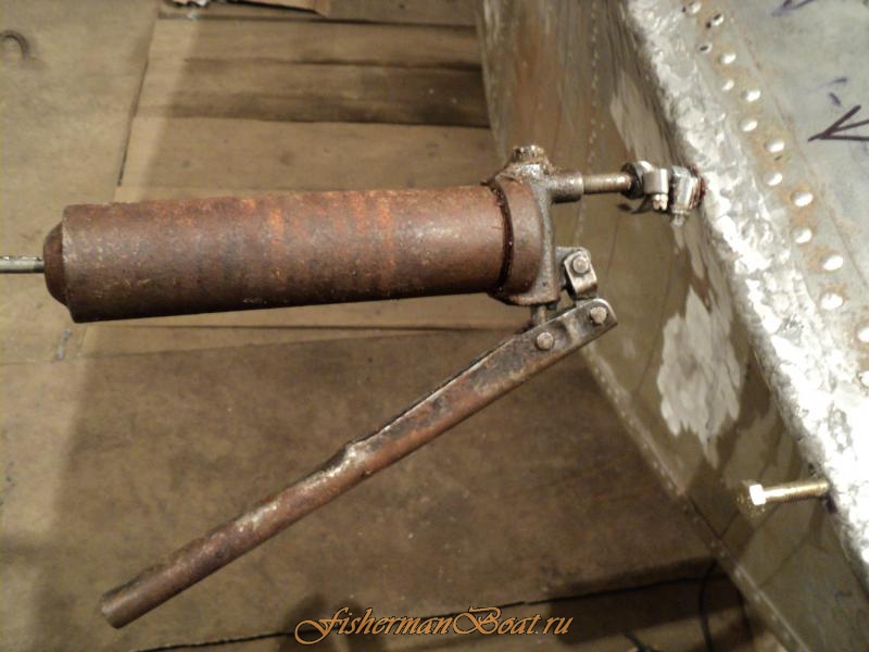

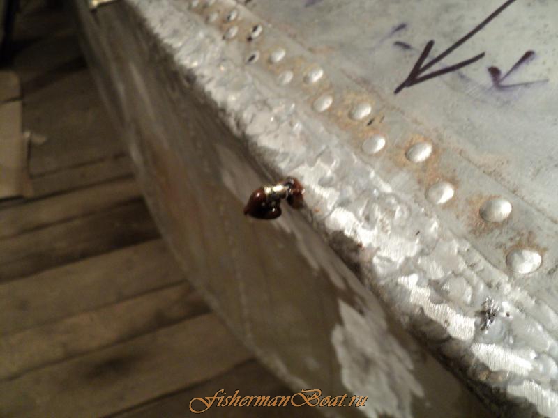

А мне лень было расклёпывать ....
( не совсем по фотке понятен масштаб и конкретное место ) поэтому предложу принцип , а не способ лечения ....
У меня было так ...
Шприцевателем вогнал чё то около 2,5 балона герметика .
Гермет повылезал отовсюду и снутри и снаружи и даже поднялся по форштевню до носовой утки и там вылез ..
Короче теперь между двух накладок сплошная резина .Не течёт ни капли до сих пор .
Если сможешь поджать бандажом свои порезы , может и сгодится принцип .

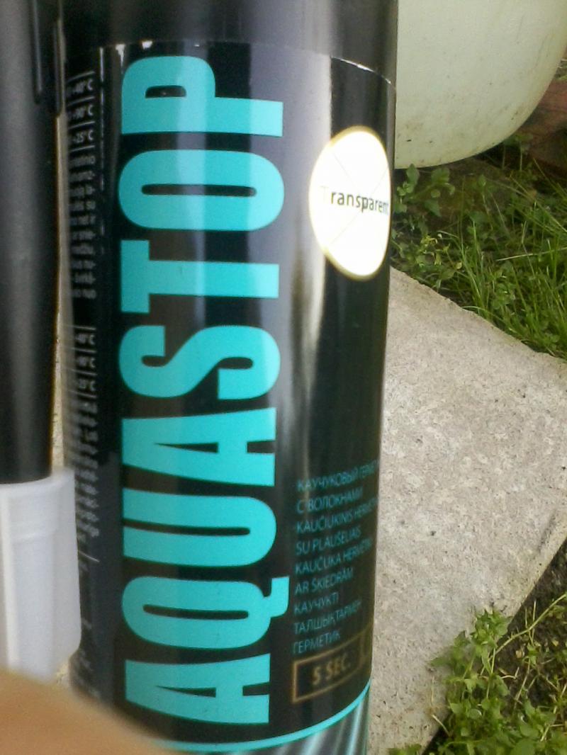

Так и сделаю! :yes: :good:
Что лучше закачать?

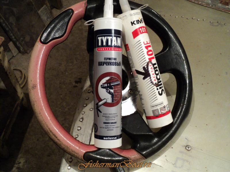

Я закачивал герметик из балонов , ну тубы такие , знаешь . Сначала пробовал "силикон нейтральный" , но он собака не текучий , как и акриловый и полиуретановый .
Мне нужно было , что бы он пролез через малейшую щель наружу . Потому как теоколовая лента полностью выгорела при сварке килевой накладки .
Потом нашёл какой то каучуковый ... он на фотке выше , из шва вылез вперемешку с силиконовым уже . Но тоже какой то он густой что ли . Не особо он через мелкие поры лезет , хотя прокачивается шприцевателем легко ..
Для моих целей лучше всего подошёл силикон тот что уксусом воняет . Он сверх текучий !.
Я в курсе , что ацетат и всё такое ..... Но думаю что после полимеризации этого гермета он не опаснее воды в р.Оке.
Слева каучук , справа ацетат они прекрасно перемешиваются , потому всадил по баллону того и того .
Шприцеватель , ясен пень , я помыть сразу - забыл . Но на радость мне шприцеватель от схвативщегося герметика очищается на отлично .
Ещё момент ......
Вдул я герметик , он повылазил ото всюду , я это всё , так и оставил на минут двадцать ..... Потом отсоединил шприцеватель и гермет полез обратно через вкрученный штуцер . Это значит , что внутри сохранилось давление , то есть дырок нет совсем .

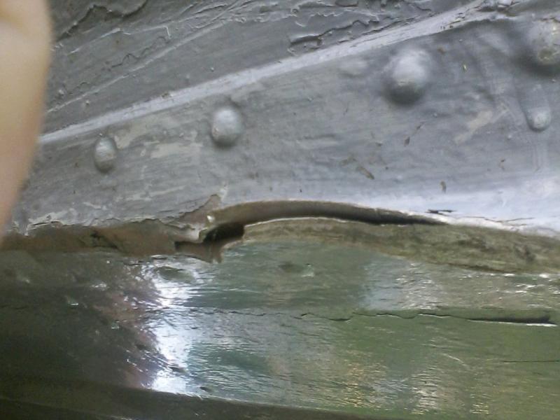

"Закачал" вот такую ....Вошло 1\3 флакона.Течи нет :yes:
Всем СПАСИБО :good:
