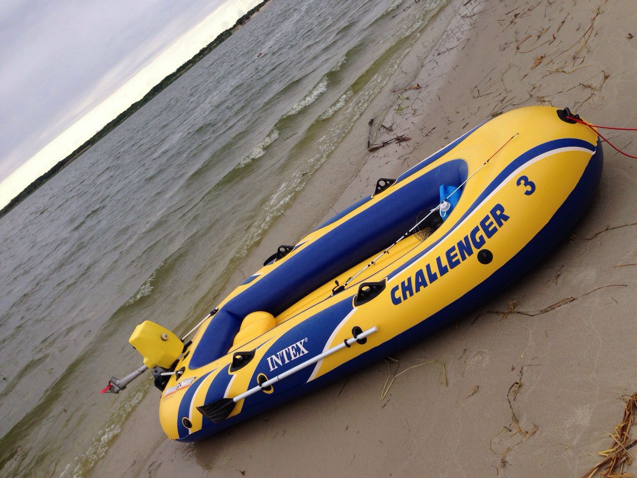

Весной этого года, в очередной раз собираясь на Селигер с палатками, начал мониторить Авито, какую то китайскую лодочку думаю возьму, маленькую, детскую :)
В общем купил за 1000руб., абсолютно новую Интекс, трех местная, большая..
Сразу в меня начали кидать камни друзья -товарища, что это матрас, что его порезать можно об камыши, что на солнце взорвется и т.д.
Ничего подобного с ней не произошло, был неделю на Цимлянском вхр, (на Селигер не поехал там холодно), она все время была на солнце, при температуре выше +32
Так как у нее есть крепление для транца, мне конечно сразу захотелось моторчик, думал может электро, но тут наткнулся на Салют.

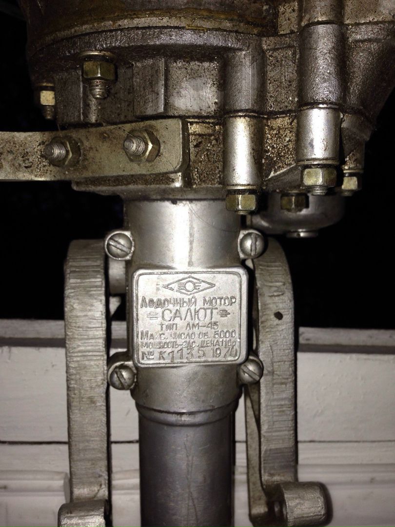

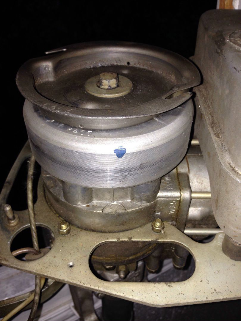

Кстати, кто в курсе, это что за зажигание? Пытаюсь понять модель Салюта который вчера купил. На ноге написано вот что, но зажигание то не контактное вроде.. в общем пока разбираюсь, учусь :)

Зажигание как зажигание. Что контактное, что электронное ставилось такое же как на бензопиле или культиваторе "Крот". Только что маховик у каждого из них свой. В электронном редко когда катушки пробивает или обрывает, а чаще всего дохнет тиристор который легко меняется на импортный за 50 р, и в дальнейшем не доставляет проблем. Самый секс с этими моторами происходит из-за конструктивного крепления головки и блока, да нижнего сальника, омываемого водой. Прокладки пробивает часто из-за того что голова и блок алюминиевые, а крепятся длинными стальными шпильками насквозь, а температурный коэффициент у них очень разный. Так что перед каждым выходом протянуть гайки желательно.

У меня просто на первом моторе оно совсем не такое, там стоит катушка зажигания отдельно, а тут нет ее. Вот думаю что лучше.
