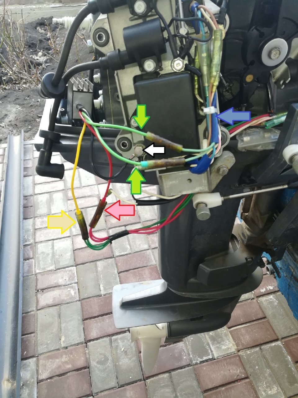

В общем, пришел к выводу, что чем проще, тем лучше. Особенно для доморощенных электриков :).
Поэтому, для моторов 30HWC и 25BWC "комплектация" по разъемам будет такая:
Зеленые (вход переменки от генератора) - к проводам СРАЗУ от проводов генератора, которые надо ОТСОЕДИНИТЬ от жгута в изоленте. Отсоединенные "папы" в жгуте - заизолировать.
Красный (плюсовой выход)- к красному, который был соединен к штатному выпрямителю.
Черный (минусовой выход) - на корпус.
Желтый (выход формирователя тахосигнала) - к двойному зеленому ИЗ того пресловутого жгута. Он тоже был соединен со штатным выпрямителем. Один зеленый из двойного провода идет на выход к тахометру.
И НИЧЕГО резать не нужно :yes:
Штатный предохранитель ЗАМЕНИТЬ на меньший. 7,5..8А, ну 10 - куда больше...
Для тех, кому "ничёнипанятна"
200129
  1. Зеленые стрелки. Провода от генератора, отсоединенные от жгута. Они в синей оболочке - синяя стрелка.
  2. Красная стрелка. Плюс на аккумулятор и реле стартера (потому и двойной в штатной проводке). Обязательно поменять предохранитель на 7..8А!!! (10А - край) - у вас не сварочный аппарат.
  3. Белая стрелка. Черный прикручен на корпус.
  4. Желтая стрелка. Выход на тахометр.
Регулятор пока НЕ УСТАНОВЛЕН на штатное место. Фото сделано для наглядности процесса соединения. Электросхемы: следующий пост.
Благодарность за фото: клиент из ВК.
PS: если и теперь "ничёнипанятна", то тут я бессилен, а вам - к электрику, который способен не запутаться в 5 цветных проводах и при наличии электросхемы.

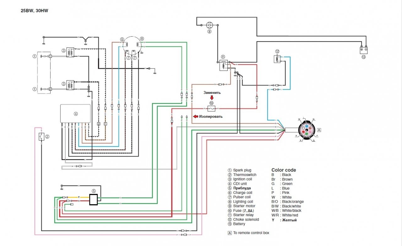

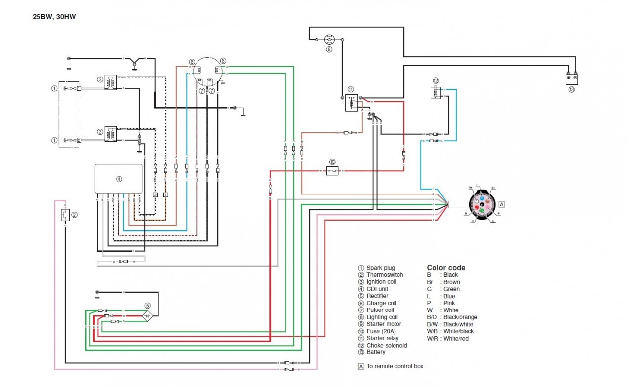

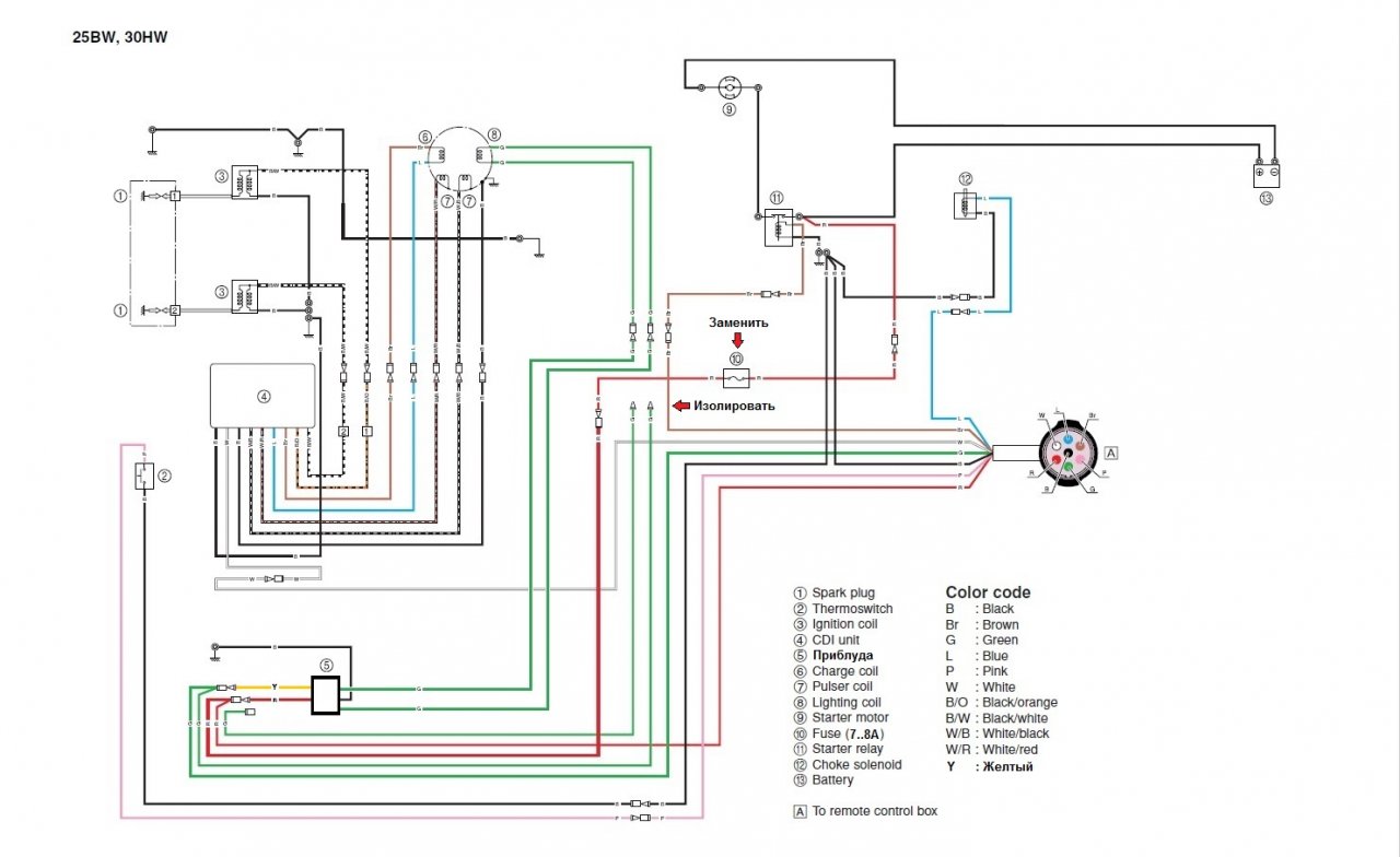

Электросхема штатная:
210465
Электросхема с приблудой:
248339
