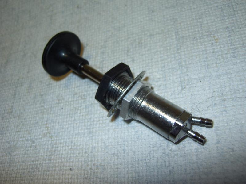

Мне мотор достался без праймера. Трубочки заглушены просто. Заводится на холодную хреново, пока не брызнешь из шприца в диффузор - можно дергать до посинения.
По опыту доработки старого снегохода "Буран" помню похожий девайс от "Рыси" ставили. Только в отличие от оригинального праймера у этого цена гораздо гуманнее, да и корпус металлический.
Никто не пробовал такое ставить?
Дим офигенный вариант!!! :good: Засверлить мелкотрубочку в карб - делов на 10 минут с перекуром :yes:
Так мне и сверлить ничего не надо! Там на карбе два шланга на праймер просто заглушены. Дырка есть, праймера нет.
Я про любые моторы Дим... даже под него не предусмотренные :) ...

А, понял. Я так думаю, Дим, что принцип у них одинаковый в Джонсоновским праймером. Так что буду пробовать его поставить. Потом по результатам отчитаюсь.

Вот тут, кстати, человек на ВИхря такой же праймер ставил topic3848.html?hilit=Mikuni
Пропустил я эту темку :pardon: ... Повторюсь идея отличная для любых моторов :yes: , начиная с малышей... и даже для тех, у кого подсос реализован по принципу "авто"(мех. заслонка) этот вариант много лучше :good:
