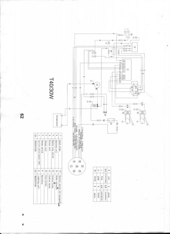

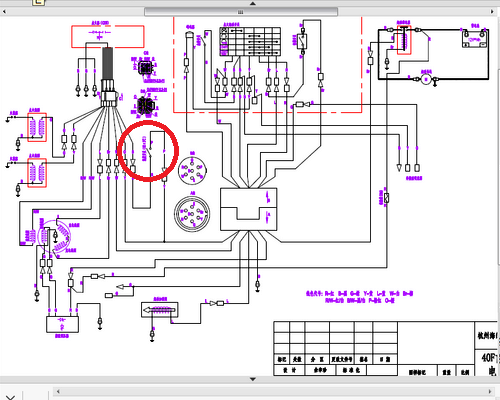

Андрей схемы есть, но я что то в них ни черта не понимаю, может ты что разглядишь. http://www.rusfishing.ru/forum/attachme ... 1472025081
Я не зарегистрирован на этом форуме, он не дает мне смотреть инфо. Напиши марку Ямахи с которой скопирован твой мотор, я посмотрю в мануалах на нашем форуме.

Всё как то очень печально, и на нашем форуме нет мануала и на просторах инета только за деньги. :shock:
У тебя сервис мануал (книга) есть? Сделай фото электрической схемы и выкладывай сюда.

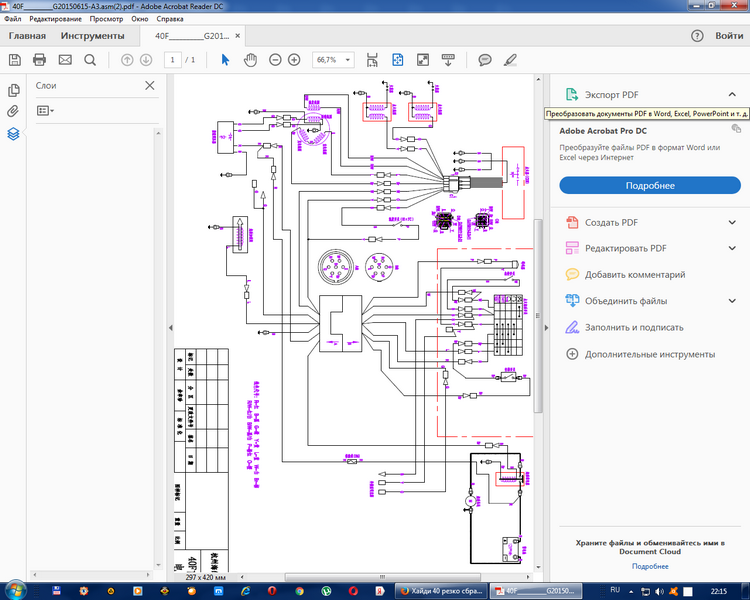

Андрей, нет книги. Сын придёт попрошу может как скопирует схему(картинку), я что то не могу, только ссылку на неё.

Датчик аварийный у тебя должен стоять, он подключен к коммутатору и зуммеру одним проводом.
Схемы пока найти не могу но есть аналогичная тема на моторке. Виной всему- термостат. http://forum.motorka.org/topic7255.html#p184019
Начни с него, разбери, осмотри, нагрей в кипятке, и так далее. Разумеется топливную систему проверить то же надо.
Найдешь схему- выкладывай, будем посмотреть. :hahaha:

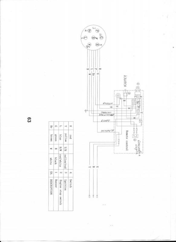

Вот какие то нашёл, говорили что тоже самое, но родные всё равно попробуем. Может только мелко?

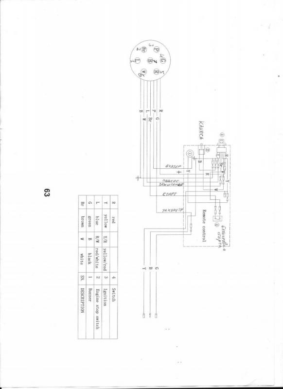

Андрей, вот так пробуем. Только это.
3 913

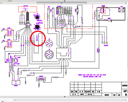

Картинка очень "сжата" надписи не читаются, к сожалению.
Интересует вот эта надпись. (обведено кругом)
Это очень похоже на термодатчик.

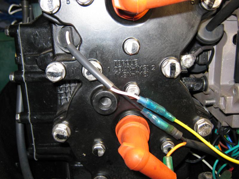

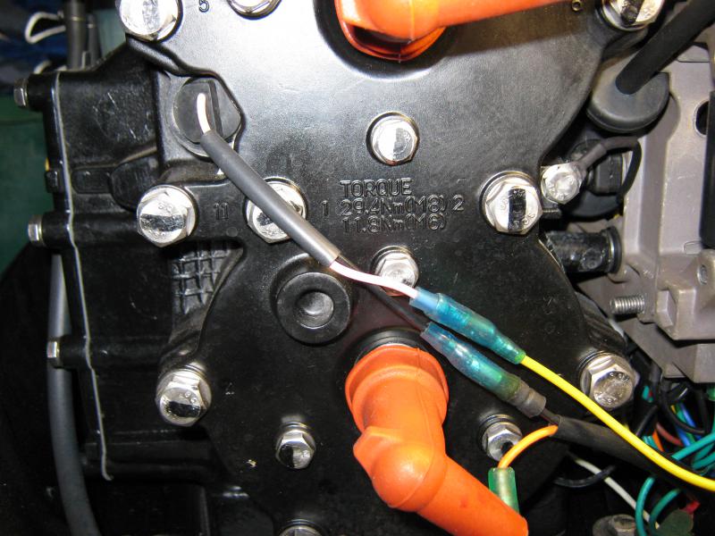

Андрей здравствуй. Сегодня был на причале, пробовал мотор, но перед этим проверил бензонасос, сдёрнул коннектор и качнул немного бензина(всё качает), поджал все хомуты, и поехал прокатиться. Короче не знаю что было, но почему то мотор работает. Прокатился, прогрел двиг. и опять щупал блок-рука терпит спокойно, по ощущениям градусов максимум 40, дома налил горячей воды в кастрюлю и померил термометром, было 54гр, бл.. горячо очень, рука не терпит. Концы с термодатчика уходят в машинку, я раньше проверял. Была заморочка-пищал зуммер, был плохой контакт на датчике, устранил. В общем пока работает, спасибо за помощь, если что случится(не дай бог)-обращусь. Вот сам датчик.
3 913
Всё верно, это термо датчик. Работает по принципу замыкания контакта от выгибания биметалической пластины.
Согласно схеме он подключен к зуммеру и коммутатору. (обведено кружком на схеме)
Принцип работы ты уже узнал, то есть при перегреве мотора, контакты датчика замыкаются, и мотор скидывает обороты до холостых. Зуммер должен пищать при этом. После остывания мотора всё восстанавливается в нормальном режиме. Проверить очень просто- надо замкнуть, или разомкнуть (зависит от конкретной модели датчика) контакты, и добавить газу. Мотор должен набирать небольшие обороты и тут же скидывать их до холостых.
