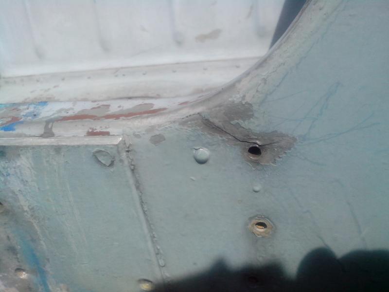

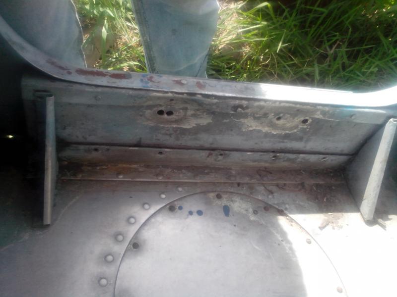

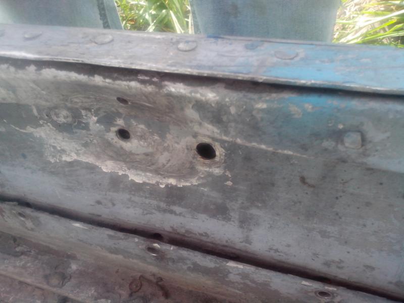

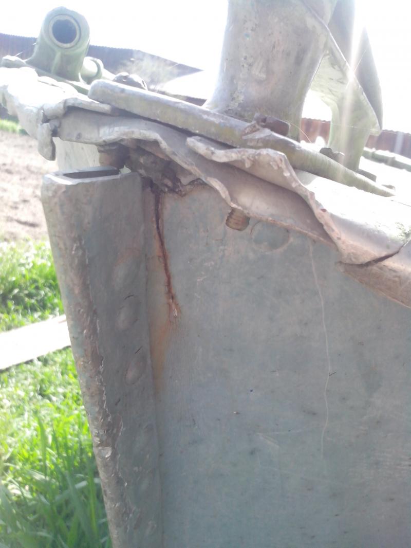

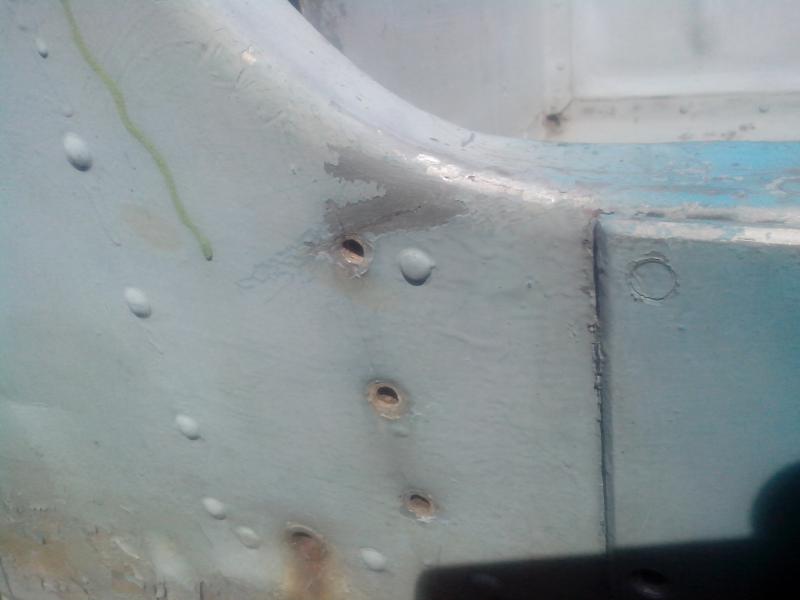

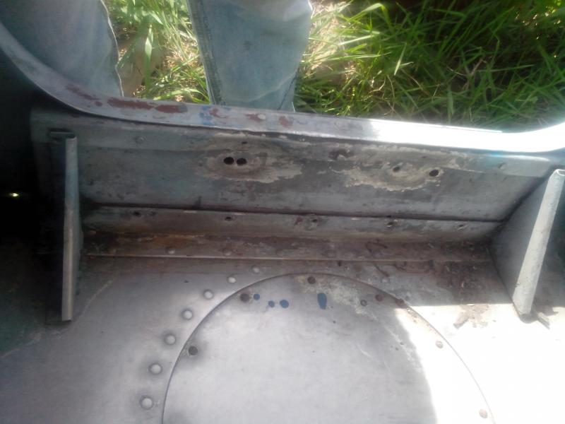

Вопрос как лечить такой транец?
Как добраться до транцевой доски? Убирать косынки и нижний уголок в рецессе?
Как залечить трещины? Накладок с внешней стороны будет недостаточно?

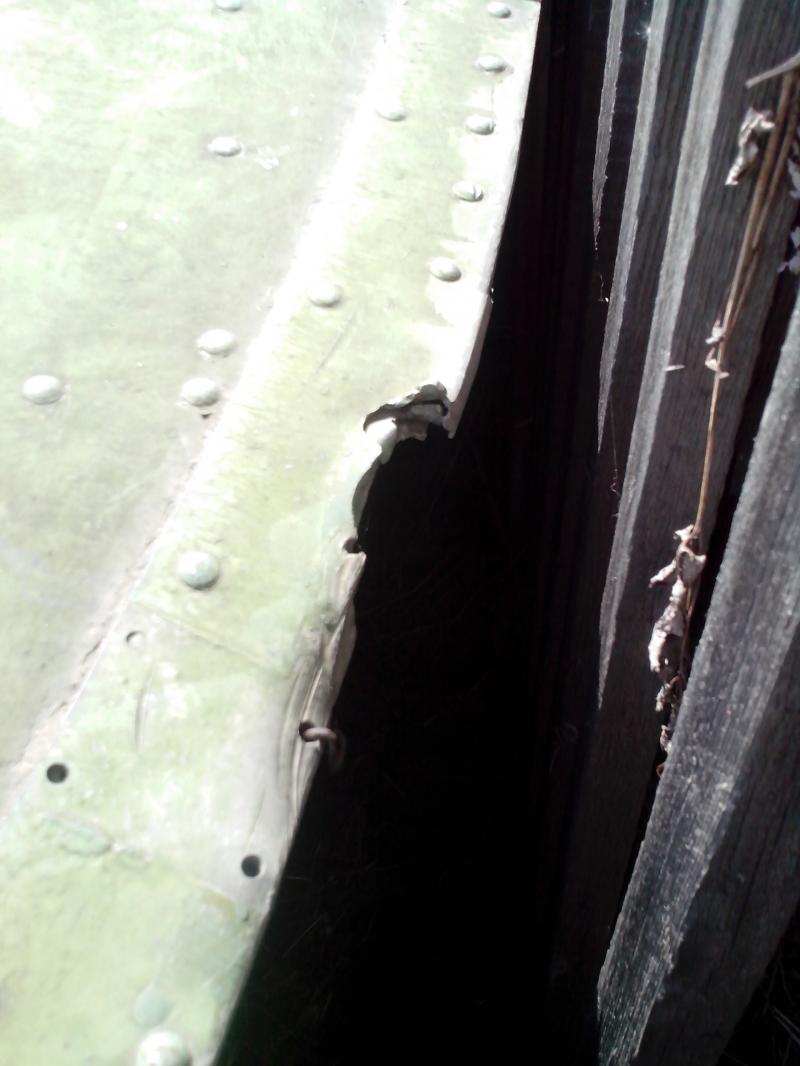

А носовая утка похоже переставлена с боку...
Родная же должна как то перекрывать соединение планширей и передний край форштевня?

Давай по порядку.Транец:Снимай плиту усилитель.Потом всё раскручивай и высверливай.Вынимай старую доску ,собирай новую.Е сли мотор ставить допустимой мощности то достаточно собрать по новой,подставить под усилитель накладку(фанеру 9 мм) и подбросить пару шпилек к переборке.Трещины остановить,просверлив края трещин и заглушить клёпками . Про остальное вообще не вопрос.Расклёпывай,ровняй и собирай обратно.

Приветствую на форуме еще одного прогрессовода. Помаленьку кораблик реанимируешь. Володя (докер) все обьяснил. Но добавлю от себя при выравнивании косяков металл нужно греть желательно гарелкой. Но не очень сильно что бы не сгорела лента. Удачи в работе!!
