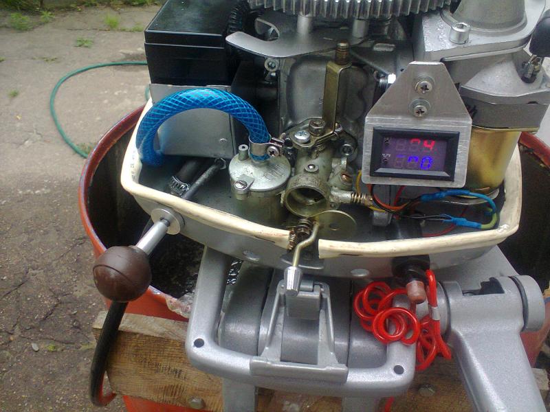

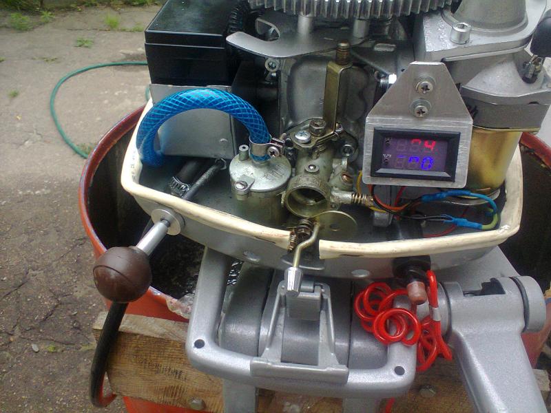

Лучше датчик температуры и прибор на панели. В этом случае "головная боль" в пути проходит быстро.
На Нептуне-23. topic6482-100.html#p162974
Он же, на Джонсоне-60

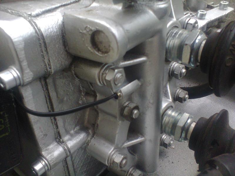

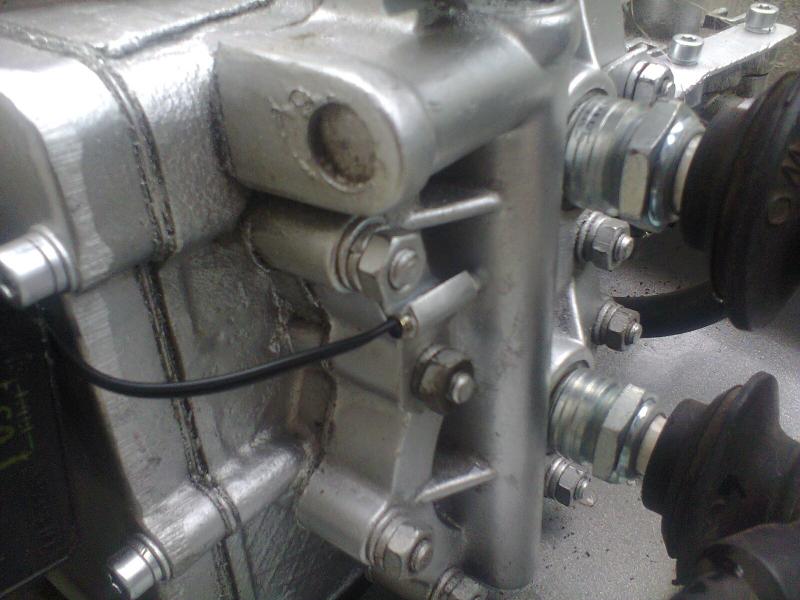

Да- там есть глухое отверстие с резьбой, для родного датчика температуры. Мой датчик оказался на размер меньше резьбой.
Закручен с помощью обычной пружинки, которая служит по принципу втулки с двумя резьбами. Добавлена термопаста для адекватной передачи температуры. Термостат установлен 50 градусов. Температура на ходу 45-48 градусов по прибору. Очевидно есть небольшая погрешность в показаниях прибора, поскольку термостат отрабатывает честно на 50 градусах.

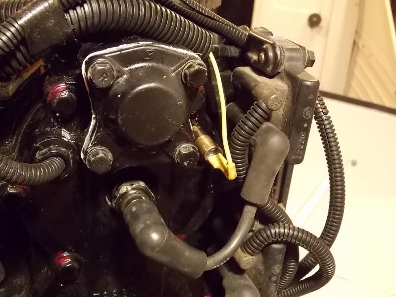

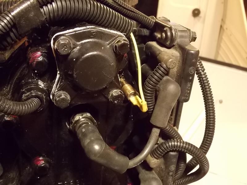

Датчик простой, без всех этих цифровых наворотов.Теперь вопрос. При какой критической температуре он должен срабатывать?
3 914
Это написано на датчике. Их огромное количество с разными номиналами- среди которых есть как положительные, так и отрицательные температуры срабатывания.
Выбери себе любой подходящий из каталога и установи.
Гарантировать его надежность нельзя однозначно- поскольку данное изделие не предназначено для работы в условиях повышенной вибрации.
