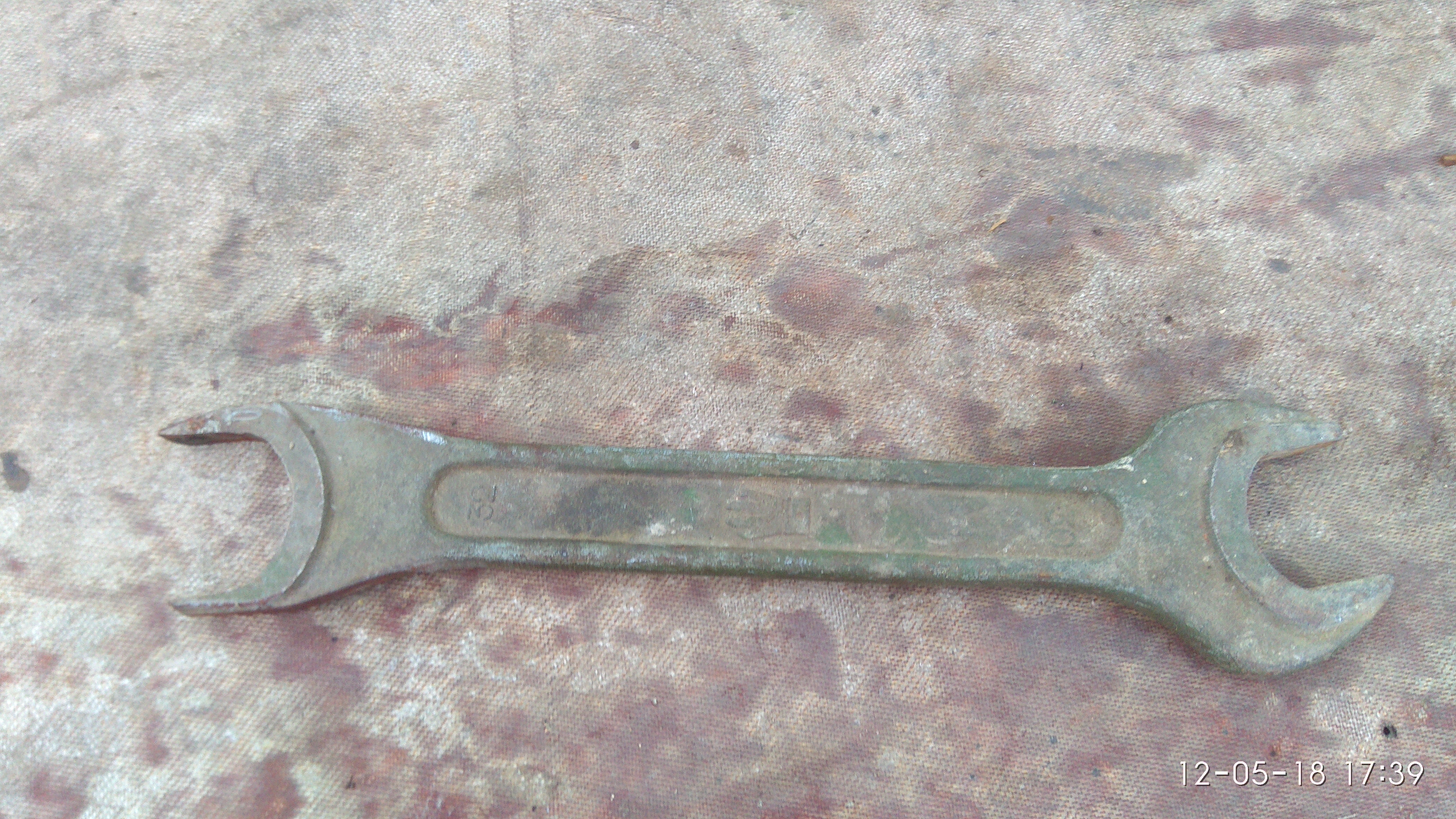

Фаермен я тебе уже говарил снемай башку и подтягивай пока румпель не отломал. Работы час ну и прокладку с поранита вырежеш. Если повезёт то ищи новую гайку. Я не нашёл пришлось резьбу перерезать.

Я сталкивался, приобрёл мерка 9,9 87г. был люфт в месте крепления румпеля к дейвуду, надумал устранить. Сначала думал заменить втулку ( поз.№7 ), стал вопрос чем открутить гайку (поз.№ 6). В итоге с калхозил ключ,( сточил по типу вилки) открутил гайку, втулку менять не стал, люфт устранил с помощью пивной банки ( ключ калхозил под пивко :)) отрезал полоску фольги с банки и заправил во внутренней диаметр втулки. Собрал на место всё :good: люфт пропал.

Другое дело....а то всё на словах и на пальцах.....dron4ik - спасибо!

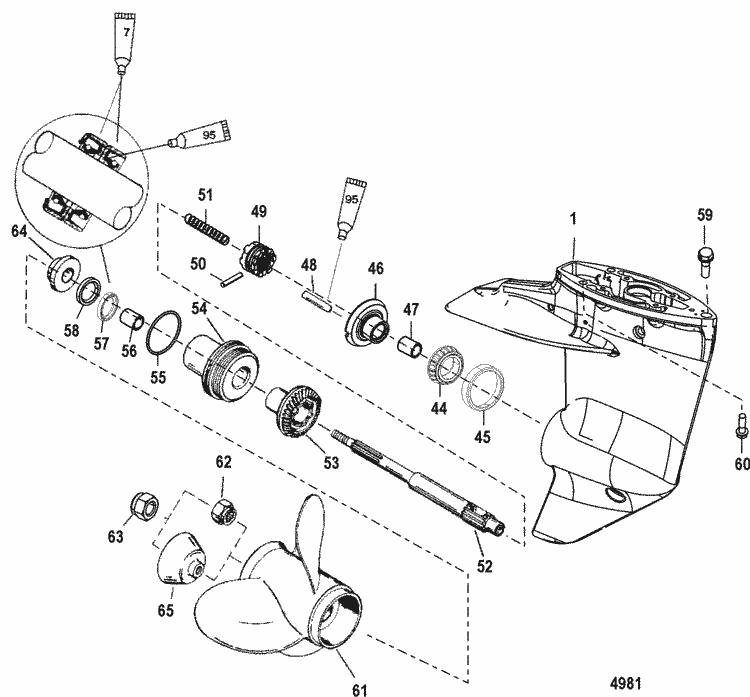

Всем читающим ДВС! Подскажите по "опоре подшипника" в редукторе (через которую гребной вал выходит). В какую сторону откручивается - против часовой стрелки или по часовой.
28 297
2 957

Деталь №54

Сам и отвечу. Резьба левая.
Левая резьба это когдда влево закручивается.., а здесь резьба наверное всетаки правяя???откручивается влево(против часово)

На русфишинге в теме по мерку15 задавал этот же вопрос . 2 человека ответили что резьба левая. Тобишь откручивается по час. стрелке.

Открутили вчера в Моторсервисе. Резьба левая.
