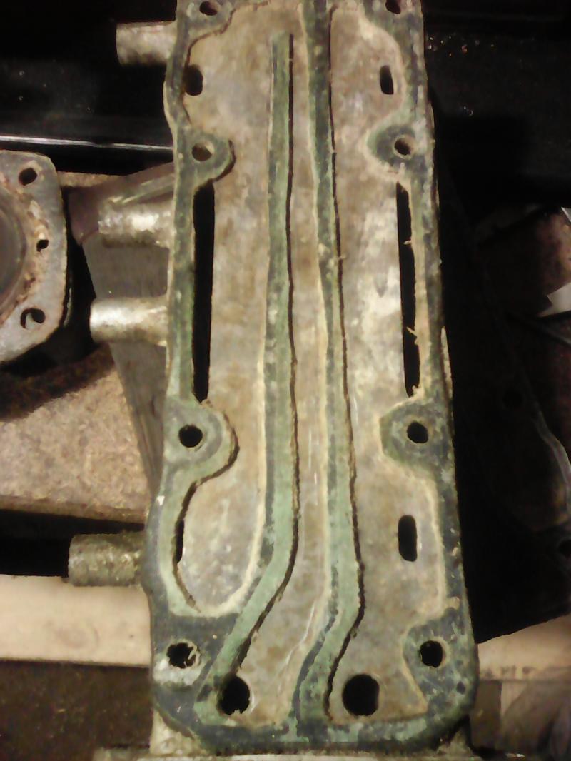

Доброго времени!Приобрел П22 в нормальном состоянии(как мне кажется)Первое что напрягло это верхний горшок горячий,нижний холодный,охлаждение вроде нормальное,это нормально или нет,как то лечится?Да ещё как правильно заводить холодный?,в инструкции как то мутно написано.Спасибо.
ЕМНИП у Привета самое идеальное охлаждение из плм СССР, так что ИМХО надо искать причину разницы температуры. Сейчас владельцы Приветов подтянутся - назадают наводящих вопросов ;)
6 593
833
Конечно ненормально, должно быть более-менее одинаково. Засор или слабо помпа качает, проворот или разрушение крыльчатки.

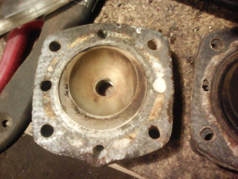

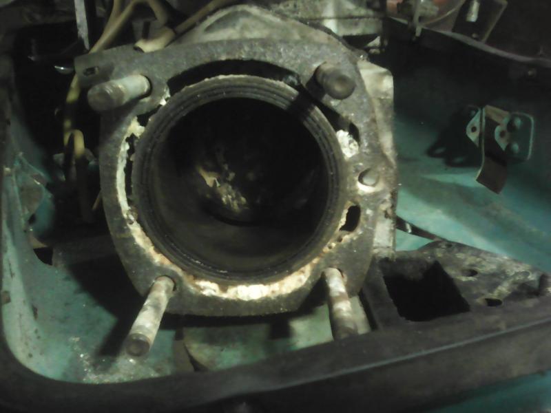

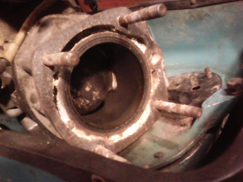

Чем удалить это "добро"?
6 593
833
Основную массу механически, там везде подлезть можно. Про химию не скажу.Морской "привет"?

чищу механически. головки варю в лимонной+соляной кислоте.

головки шипят в растворе лимонной и соляной кислот. соляная - алюминий жрет. ее слабый раствор - не жрет.

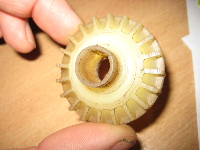

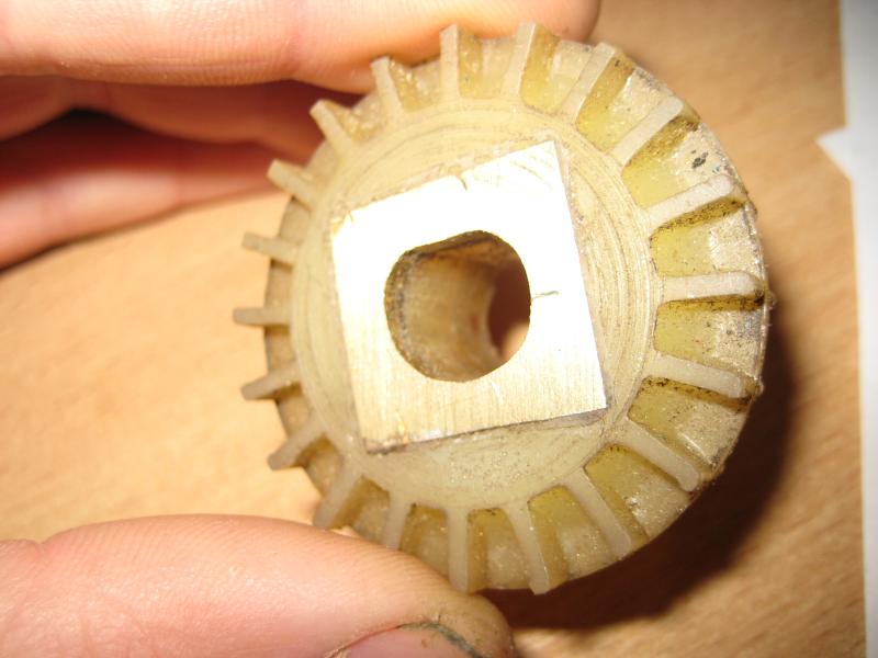

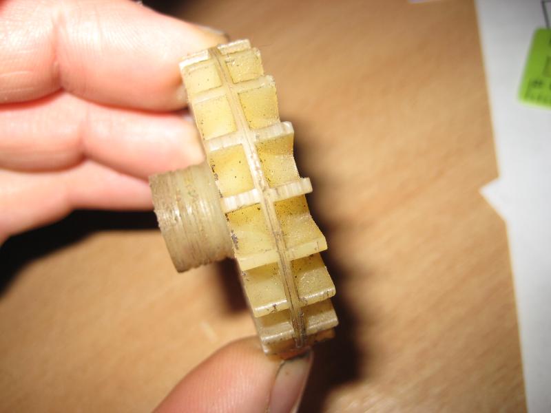

посоветуйте с установкой крыльчатки. раз такие тоненькие колечки для регулировки, значит что-то должно точно выставляться? выбрал фрезой в крыльчатке паз и в него вплавил латунь толщиной 4мм. отторцевал на токарном станке плоскость. прежнюю высоту не измерил. как ее правильно регулировать при установке?
добавить два винтика через пластмассу на резьбе в латунь или так оставить? при примерке приплавилась немного к крыльчатке - отверткой не смог оторвать, пришлось греть и снимать горячей.
оцените состояние самой крыльчатки.
6 593
833
Нормальная крыльчатка, но без болтиков отлетит эта пластина. Коих лучше 4. А вообще есть ещё несколько способов: натягивание на горловину тонкостенной трубки, на цилиндрическую шпонку или просто под шлиц пластинку.
Крыльчатка особо не регулируется, главное чтобы был отрегулирован зазор в зацеплении шестерён - это ограничивает перемещение вверх вал-шестерни, а крыльчатка лишь бы стояла плотно на валу и не зажимала вращение.

спасибо. пластинка толщиной 4мм. квадратная, вплавлена в пластик. думаю двух болтиков будет достаточно.
