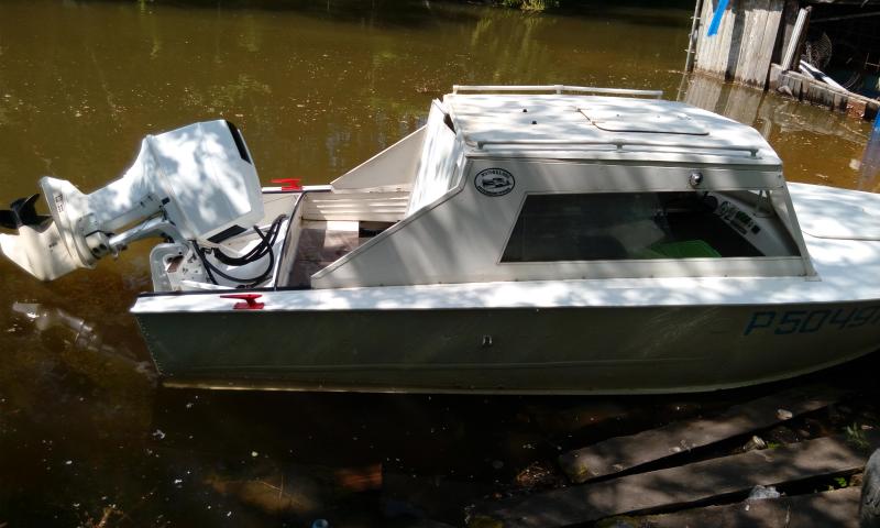

Добро-добро Володя. Честно говоря я планировал в предстоящий выходной наконец-то открыть навигацию, за одним обкатать новый мотор, соответственно сделать фото и видео, а уж потом рассказать всё о моторе.
Но, чувствую придется начать раньше. :hahaha:
В общем Джонсон-60 3 цилиндра 110 кг веса, трим-титл, VRO отключено. Мотор по году выпуска- только с "армии дембельнулся" А по отработанным часам ещё девственник. (заводской хон на гильзах)
Сгорел у него один поршень, заменен на новый, соответственно сальники подшипники то же новые.
Мотор перебирал наш коллега и очень хороший специалист в этом вопросе, Андрей volchara28. От него и приехал ко мне за небольшую сумму (80 РЭ).
Собственно под него и был изготовлен новый съемный транец. Неделю возился с установкой и новой проводкой на лодке. Сейчас все приборы и электрооборудование подключено, мотор настроен и дожидается когда я его наконец то повезу на реку, на просторы и красивую природу. :hahaha:
Вот если коротко- то всё!

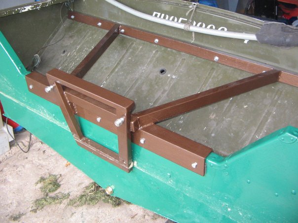

Давным давно скопировал себе в базу это фото. Простое увеличение высоты транца.
Может ещё кому пригодится такая идея. Сразу при изготовлении можно выставить приблизительный угол наклона.

Три дня выходных прошли на воде в длительном походе.
Пройдено 280 км пути по реке Кама.
Транец показал свою великолепную прочность и надежность.
Мотор отработал на разных режимах 10 моточасов.
Максимальная скорость полученная с винтом шаг 17 диаметр 13 составила 50 км. час. 5000 об. мин.
Режим это применялся очень кратковременно ввиду обкатки мотора.
Практически весь путь туда и обратно мотор работал на оборотах 3200-4000. Расход составил 10 литров в час.
Скорость на оборотах 4000 равнялась 38-40 км. час.

Андрей, думаю себе поднимать транец по твоему примеру. какого диаметра болты ставил? Смысл есть проложить текстолит 5мм между железом и родным транцем?
3 907
Винты которые крепят транец- это стандартные винты Прогресса которые заменены на нержавейку.
Если не ошибаюсь размер их М6х60.
Болты крепления мотора М12х100.
Болты крепления штанг М8х30 и М8х60.
Всё из нержавеющей стали.
Текстолит- это лишнее в такой конструкции.

я что бы избежать контакта железо+алюминий.
железо порошком мне красить негде(((
С алюминием ни чего не случится, а до того момента когда чернуха толщиной 3 мм превратится в труху- наши правнуки уже постареют. :hahaha:
Ну и потом- зачем обязательно порошком красить? Это мне просто лень самому красить было, а на работе профессионал есть. Халява, короче. :hahaha:
Пошел в магазин, купил банку ГФ-021 и покрасил.
Дешево и надежная защита. Проверено!

Можно подробнее, что за краска?
хаммерлайт не лучше ли будет?
Это обычная грунтовка на базе глифталиевых смол. Применяется универсально для стали, цветных металлов и прочего.
Для чернухи, почти без всякой подготовки поверхности, просто идеальная адгезия и защита.
Около 30 лет я знаю эту грунтовку и пользуюсь ей по сей день. Два три слоя великолепно защищают металл в любых условиях на протяжении 5-8 лет и более, зависит от качества работ. Первая попавшая под руку ссылка. http://www.infrahim.ru/products/1491/

Благодарю Андрей. ей наверное и покрашу.
кстати, какой высоты дела транец? акп по отношению к килю как стоит?
3 907
АКП сейчас стоит вровень с килем. Высоту на память не вспомню, мерил по мотору и от этого отталкивался.
Мотор имеет несколько отверстий на струбцинах, для регулировки по высоте, так что высота транца особо не критична, важно правильно рассчитать высоту отверстий для крепления мотора.
