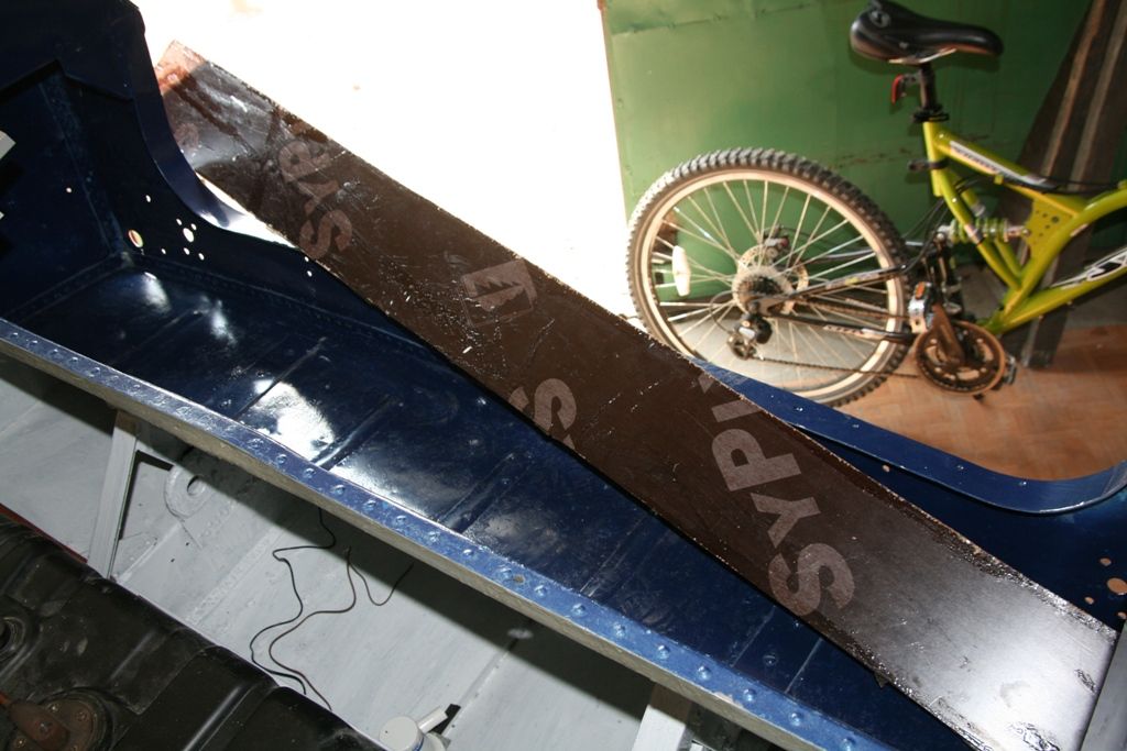

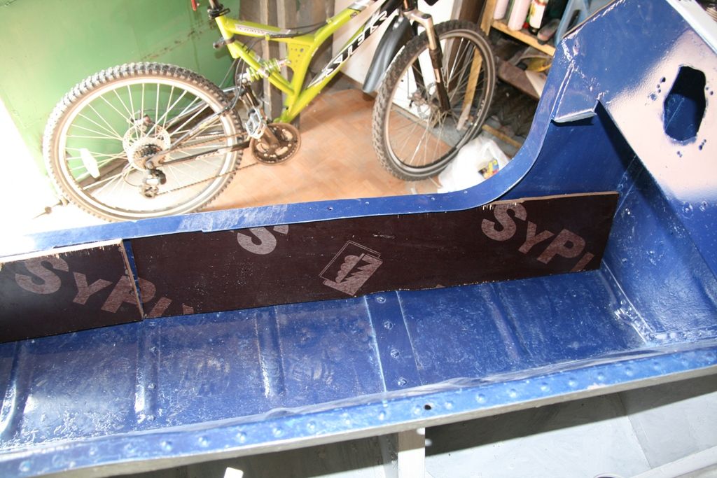

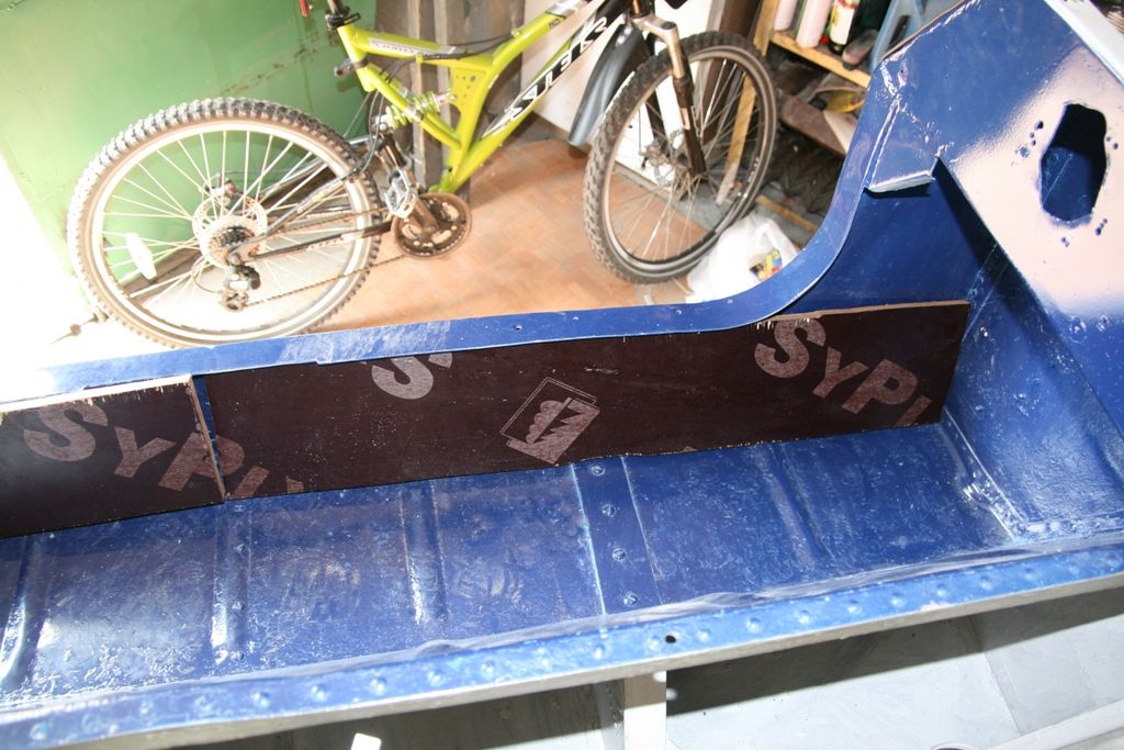

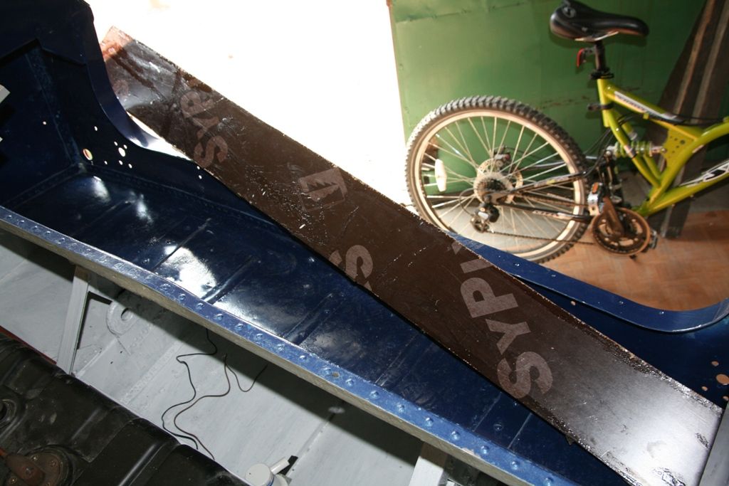

Всем здравствуйте! Владею Сарептой с Мерком-50, недавно приобрел Москву-2. После покраски дело дошло до восстановления транца. Приобрел влагостойкую фанеру. По ширине лодки фанера вставать не хочет. Работа встала. Посоветуйте как правильно восстановить транец. Спасибо.

Одну разрезал и завел под транец. Как лучше (правильно)???

дааа....ну и форум....человек совета год без малого ждёт...как успехи??...Дмитрий63...мы вместо фанеры на Вашем месте воспользовались доской (лиственница)...и поверьте, её не нужно делать во всю ширину транца....лучше с краёв короче, чем резать посередине...а досочку прям в размер струганули...а вот фанерку ламинированную наложили снаружи...главное как следует за герметизировать крепёжные болты...внутри не помешают закладные элементы под болты...ну и болты по хорошему из нержавейки...Всем удачи!
