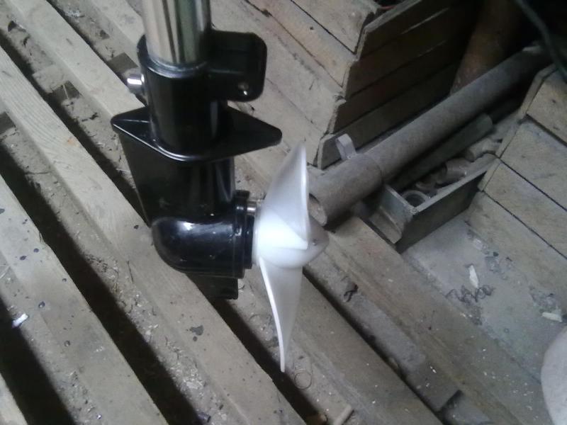

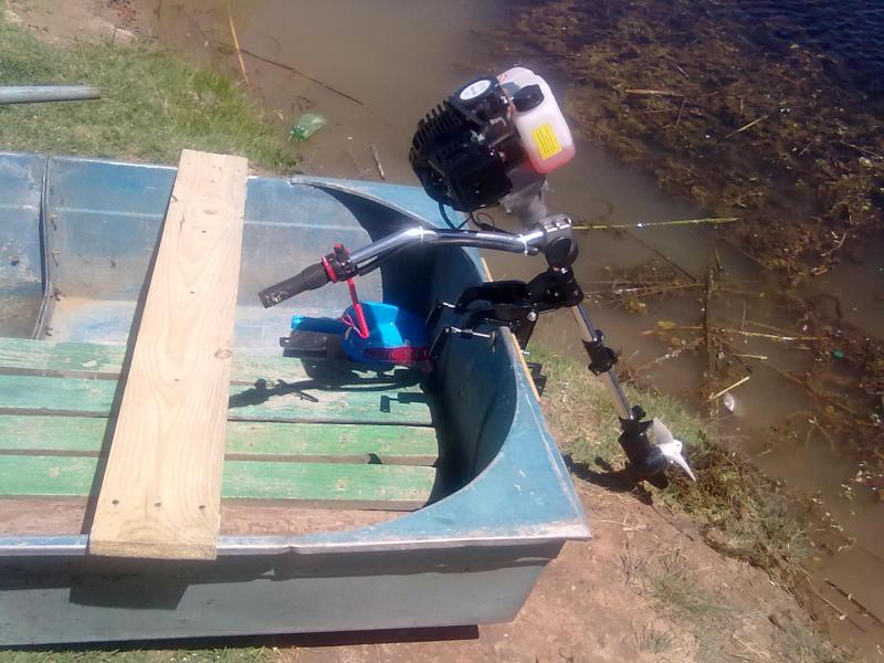

Доброе время суток. Подарили моторчик а у него нет кавитационной плиты с завода. На воде пока не пробовал. Будет работать или самому лепить???
11 756
5 270
Глисировать он не будет,а мелкомотору если его высако не задирать она не нужна ИМХО.

Малютку-2 я думаю он попрёт ?
11 756
5 270
Попереть он попрет что угодно...

Буду надеется на него.

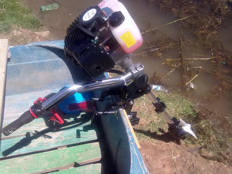

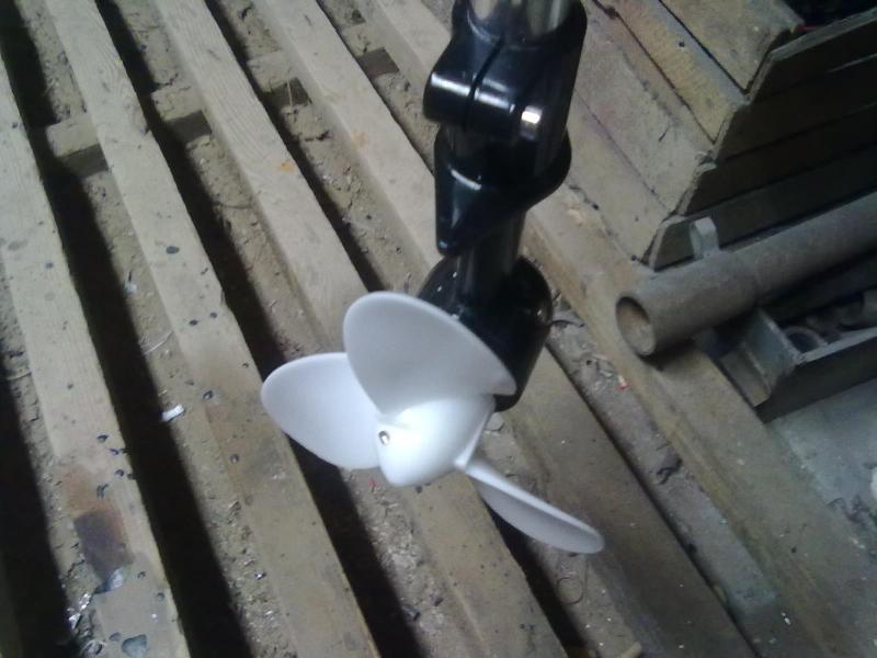

Доброе время суток. Вчера пробовал его на малютки, вроде не чего. По моему плиту лепить надо, бурление за кормой сильное. Вибрации нет, моторчик работает ровно.
11 756
5 270
Попробуй прилепи,но не думаючто это тебе чтото даст.

Ещё пару раз попробую а пока подумаю как её прилепить. Моторчик ещё на гарантии.

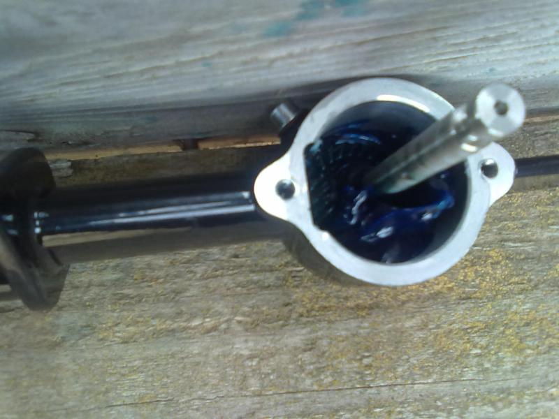

Доброе время суток. Купил редуктор- вскрыл его а там смазка (похоже на циатим) наложена. Вот думаю: оставить её пока или сразу тад залить?? И ещё: можно такой редуктор в обратную крутить??

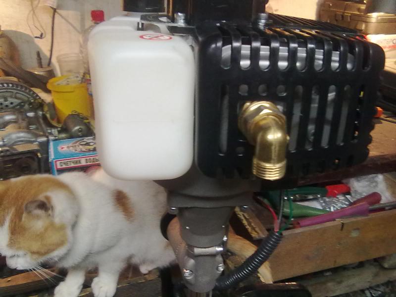

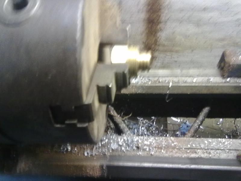

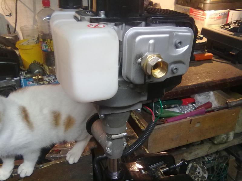

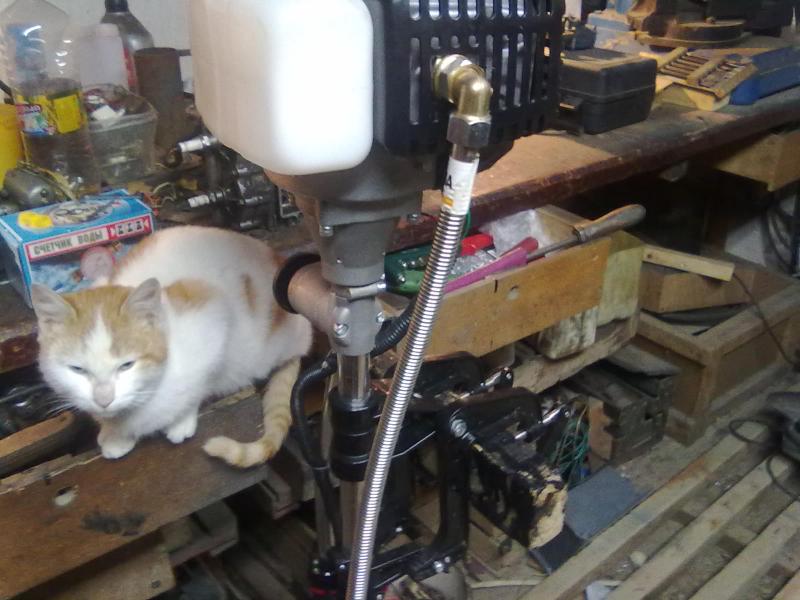

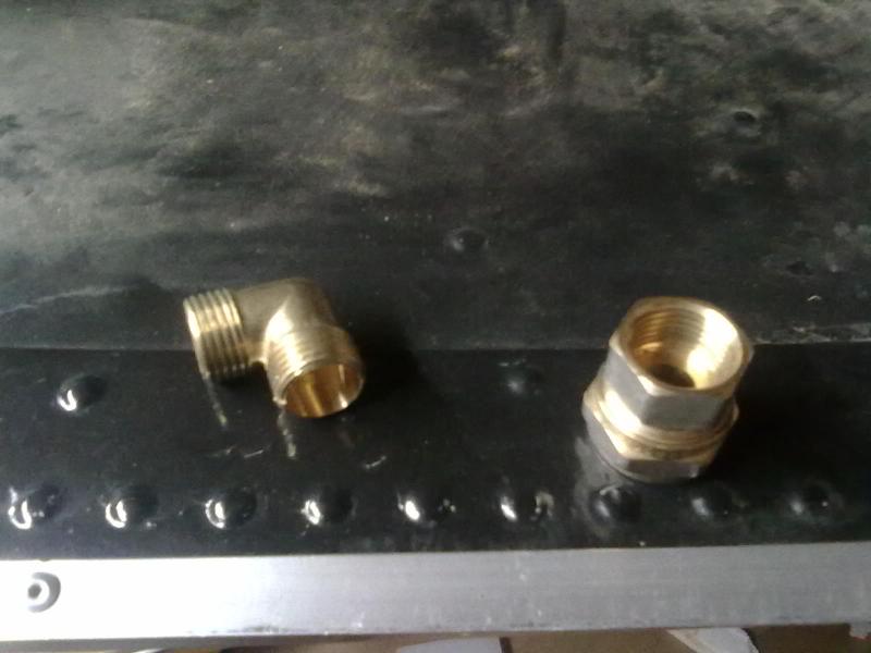

Сегодня решил глушитель в воду пустить. Получилась не плохо и без каких-либо переделок.

Volgasar
30.09.2016
3 782
1 337
Пушкино
ПВХ НДНД 370 :(
Нос грязный,сует во все дела;))
Не буду утверждать,но если есть заливные-сливные отверстия,то нужно залить трансмиссионку.
В моторе,по видимому ,центробежная муфта стоит. Крутить наверное можно,но зачем?
Плита вряд ли что-то даст на таких мощностях-скоростях. Можно временно заколхозить из подручных материалов чтобы проверить.
Что даст выпуск такого сечения в воду?

Ну да. Отверстие только заливное ,сливного нет.
Хочу сделать электро-мотор на базе этого редуктора.
Про плиту не знаю. Надо пробовать.
Сечение в шланге на 1мм меньше чем на выходе с глушителя. На много тише работает даже не опуская шланг в воду. Идея не моя, подсмотрел в ЮТУБе , сделал по своему.
БЛАД сказал(а):
...На много тише работает даже не опуская шланг в воду. Идея не моя, подсмотрел в ЮТУБе , сделал по своему.
А видюшку зажал :(

Не поддушил ли ты его.

у меня подобная "докатка"(сними пружину в сцеплении-не будет пробуксовывать винт.

А винт будет постоянно крутится ???
В обратную такой редуктор крутить не стоит.(шумит сильно.)
