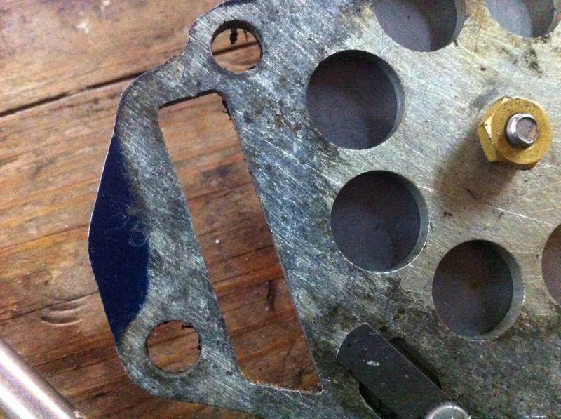

Лидер-330 был, солар-310 был, лидер-260-был, Бестер-390был, Виндбоат-45EVO Fisher-был,Виндбоат-45EVO Fisher новый
Ямаха Ф40В,Ямаха-30Н-был,салют-был, ветер-12-был,меркури-15М был, эвинруд-25 был.
Вот,наверное,ещё одно отличие нашёл. На клапанной пластине есть такое клеймо
CLOUD-DNEPR
