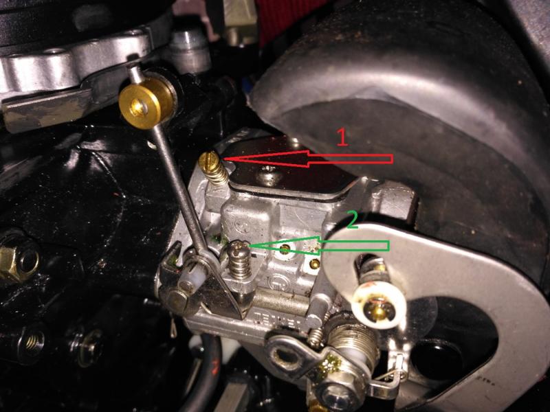

Вчера первый раз завел тоху 18 в бочку, завелся без проблем 15 минут работал как положено,дальше поеду на воду, Но возник вопрос, сразу поставил тахометр он на минимальных показывает 1200 оборотов. Это нормально? Есть ли инструкция по настройке, в штатной книжке не нашел.

Главное чтоб вода шла.то что он горячий- это от того что на нем есть термостат( для спокойствия можеш его снять и проверить работу) обороты слегка завышены,я думаю 1000-1100 должно быть,можеш выложить фото с двух сторон,посмотрим как отрегулировать

Обороты холостого хода должны быть 950, иначе начнет разбивать шестерни редуктора, и ждать окончания обкатки не стоит.

Регулировка холостых осуществляется винтом №2. Закручивая винт увеличиваем обороты холостого хода, а выкручивая винт соответственно уменьшаем обороты. Винт №1 не трогать!
На большом количестве тох 18 выпуска 2012г,2013г,2014г холостые с завода были завышены до 2500

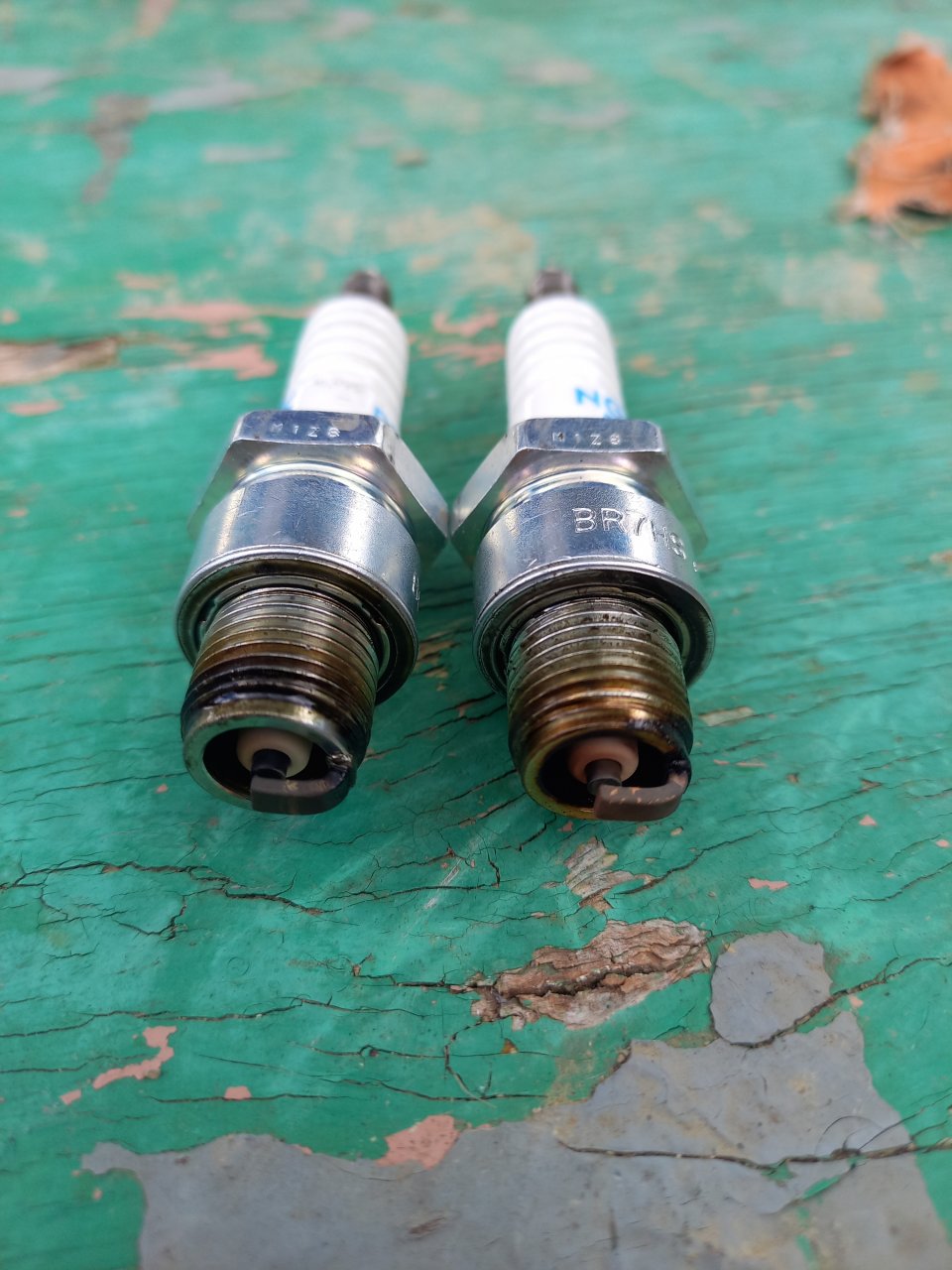

Доброго всем. Тоха 18 идет на одном горшке. Свечи новые. Заводиться нормльно. Второй подхватывает на перегазовках после 3т.об., на воде дергается при подхвате второго горшка и сразу отрубается. Свечи новые. Катушка вв. одна на оба горшка,она може мозг трахать?

Прокатился налегке. ПВХ 3.2 2чел. На глис.выходит долго и тяжело. Раскрутился до 3700об.винт 10шаг. Пропуски чувствуются. Причем скидывал на хх один колпачек. Работает на однлм так же с пропусками, хоть верх.хоть нижн. Может ли катушка давать пропуски? Свечи после недолгой этой поездки.
