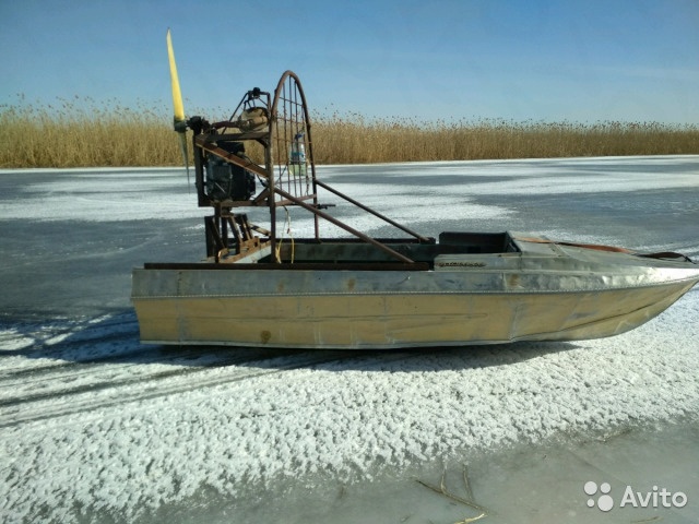

В Астрахани лодку Крым сталят на саласки из труб. Помойму неваляшка называют. Так она и по воде и по снегу и по льду . Вот нашол фотку но салазок нет или не видно
Думал о таком варианте, но тяжеловато. Хочу полегче.
