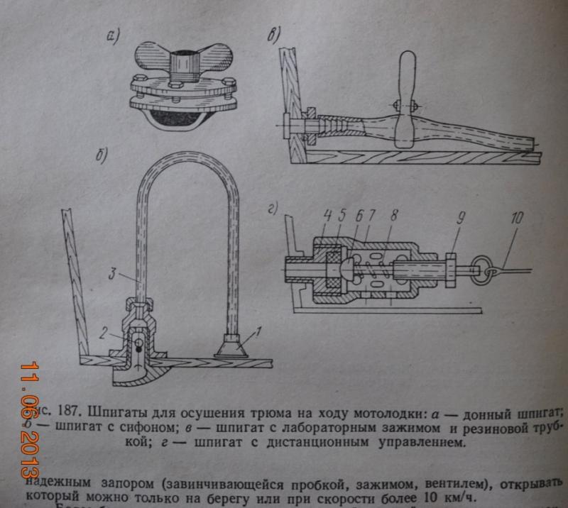

"Искатель" просто не понимает того, что осадка солара с загрузкой такова что через сливной открытый клапан вода не поступает в кокпит (не забываем про надувное дно там более 10 см) т.к владельцы пайельных лодок открывают этот клапан только на ходу для слива воды. И какова осадка прога в статике? и как он будет закрывать открывать клапан на ходу. тоже не продумал. А если газ резко скинуть и клапан не сработает че делать будет? Может сразу случай в тему ТРАГЕДИИ НА ВОДЕ.
Вот картинка из старого советского справочника
кингстон б) можно использовать, но в дно придется эжекторный вывод врезать, и "петля" должна обязательно быть как минимум вровень с транцем(а лучше вЫше)... и неизвестно как поведёт себя сия конструкция если под шарик клапана попадёт мусор... а тО может получИтся "самоЗАливной" шпигат :jokingly: ...

Да много чего придумать можно. Эту бы энергию, да в мирное русло... Если лодка за поездку набирает ведро воды, то это надо течь искать, а не клапан мастырить. А если черпанул резко пару ведер, то опять не клапан, а помпа автомат нужна, тем более, вещь копеечная от наших китайских друзей...

Ну тут. насколько я понимаю, человек хочет поставить клапан, ищет причину по которой клапан не ставить, и, видимо, не находит. Есть опыт общения с клапаном на пвх, видимо комфортно было. Ну и надо ставить, заодно потом расскажет как оно с клапаном : :good: , или :crazy:

Ну, если ставить, то лучше подстраховаться. На первый раз можно попробовать поставить клапан в переборку между кокпитом и рецессом... :lol:
