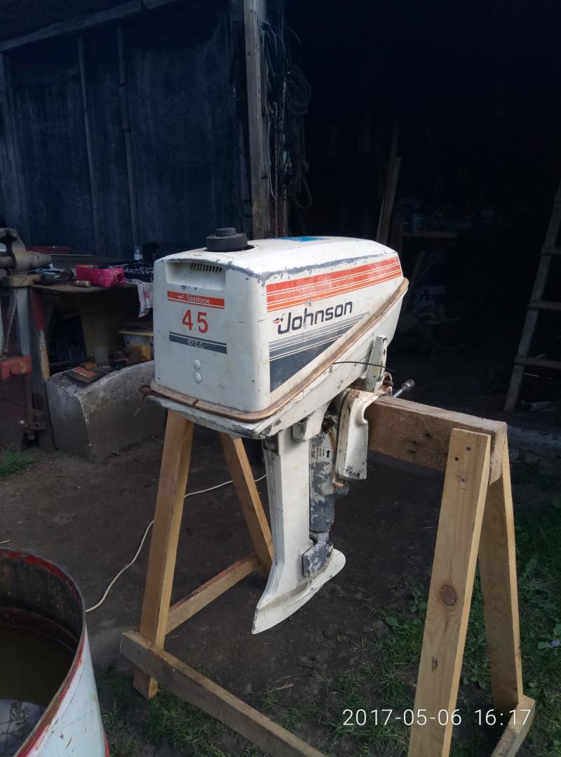

У меня появился джоник, но до этого с лодочными моторами дела не имел. Из этого прямоугольного отверстия идёт выхлоп и немного брызгает вода, скажите так должно быть? А когда закрываю пальцем это отверстие то из контрольки начинает бежать очень горячая вода (до этого бежала чуть тёплая), невозможно руку держать, скажите какая должна быть температура охлаждайки при работе? Помогите будьте добры.

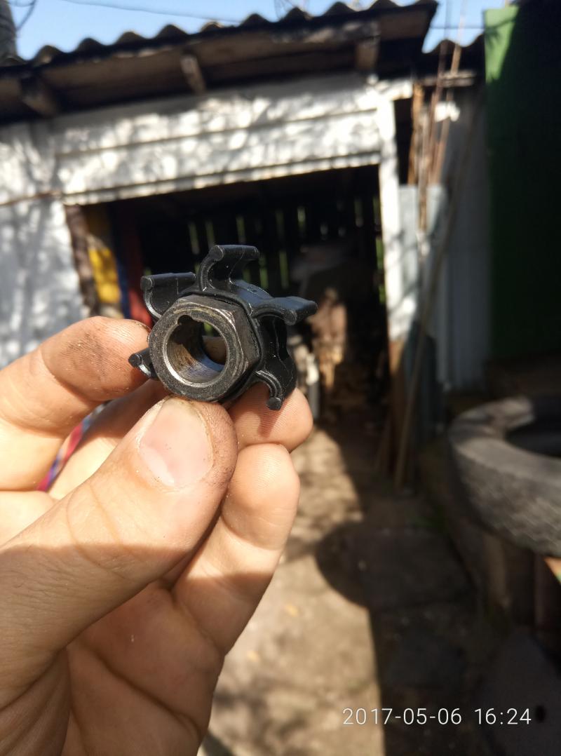

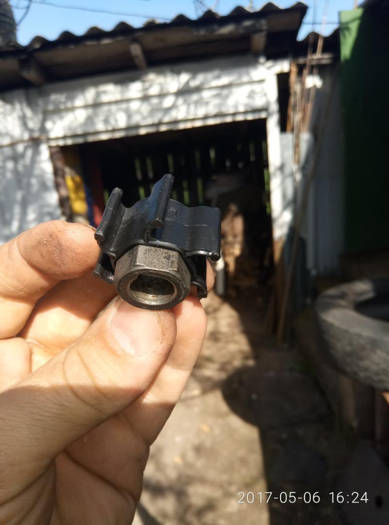

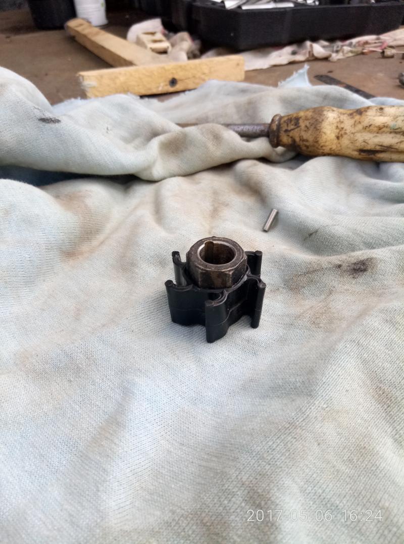

Ещё подскажите, это так должно быть, втулка с гранями как гайка как это понимать, самоклёп?

Я тоже в этом деле новичок ,но мне думается что крыльчатку в урну, ее провернуло .Себе заказывал с алиэкспресс пришла за месяц работает нормально .

А крыльчака такая же с изогнутыми лопостями или прямыми, по размеру подобрал?

У новых Лопости прямые, в теме эвенруд 6 есть сылка на крыльчатку . Нормальная температура мотора 70 градусов
Крыльчатку однозначно в мусор. У тебя мот 80го года, здесь (http://www.boats.net/parts/search/BRP/J ... parts.html ) смотришь каталожный номер, и ищешь на али,ебей. П.С. В соседней теме Илье давал ссылку на крыльчатку с али,( topic6998-50.html ) они у Вас одинаковые. Также глянь термостат вдруг заклинил в закрытом положении.
Для начала поменяй крыльчатку а потом уже будешь смотреть но дело стопудово в ней-не хватает производительности,отсюда и с контрольки не бежит и вода кипяток.Промерий компрессию,из-за плохого охлаждения могли залечь кольца,промерить люфты,редко когда моторы из финки приходят без люфтов.На соль абсолютно пофиг,единственное на что это может повлиять на разборку,финская соль хлеще японской,с Японии даже засоленные в хлам практически без заломов разбирал а вот с финки приходилось с бубном танцевать....
