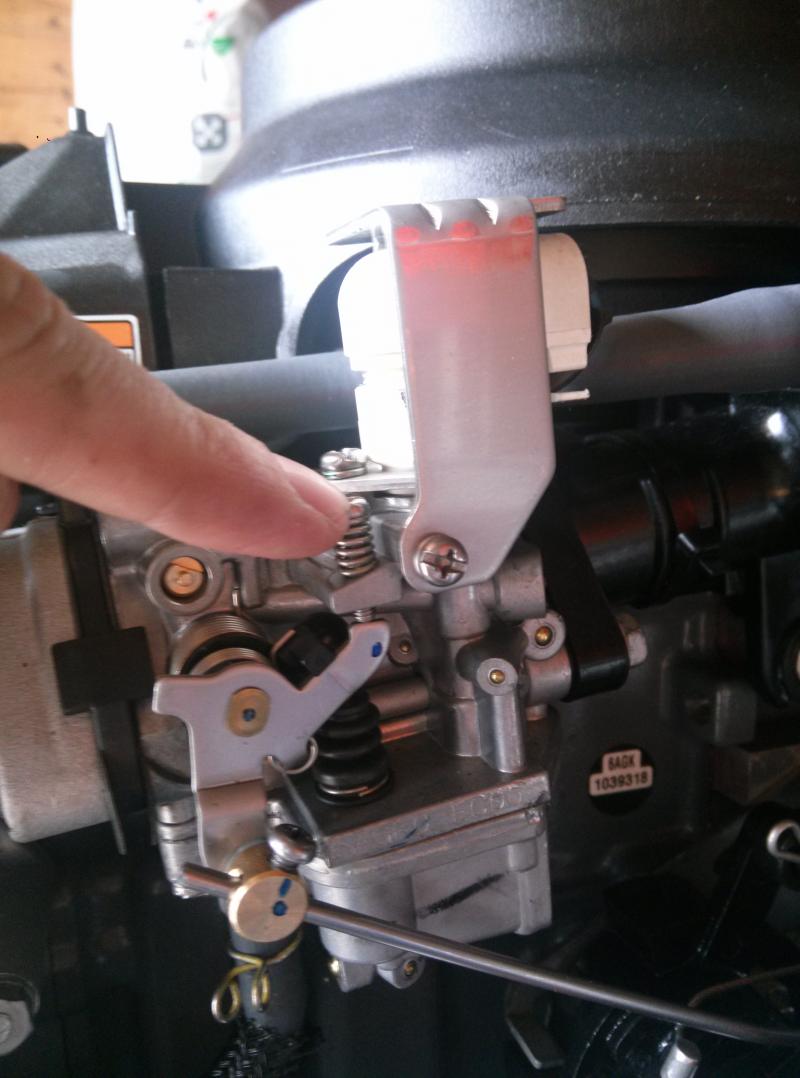

Ребята подскажите, где находиться винт качества и винт холостого хода. Мотор ямаха 15 сил 4 тактная.
И еще один вопрос, есть ли разница в настройке карбюратора между 2-ух и 4-ех тактными моторами?

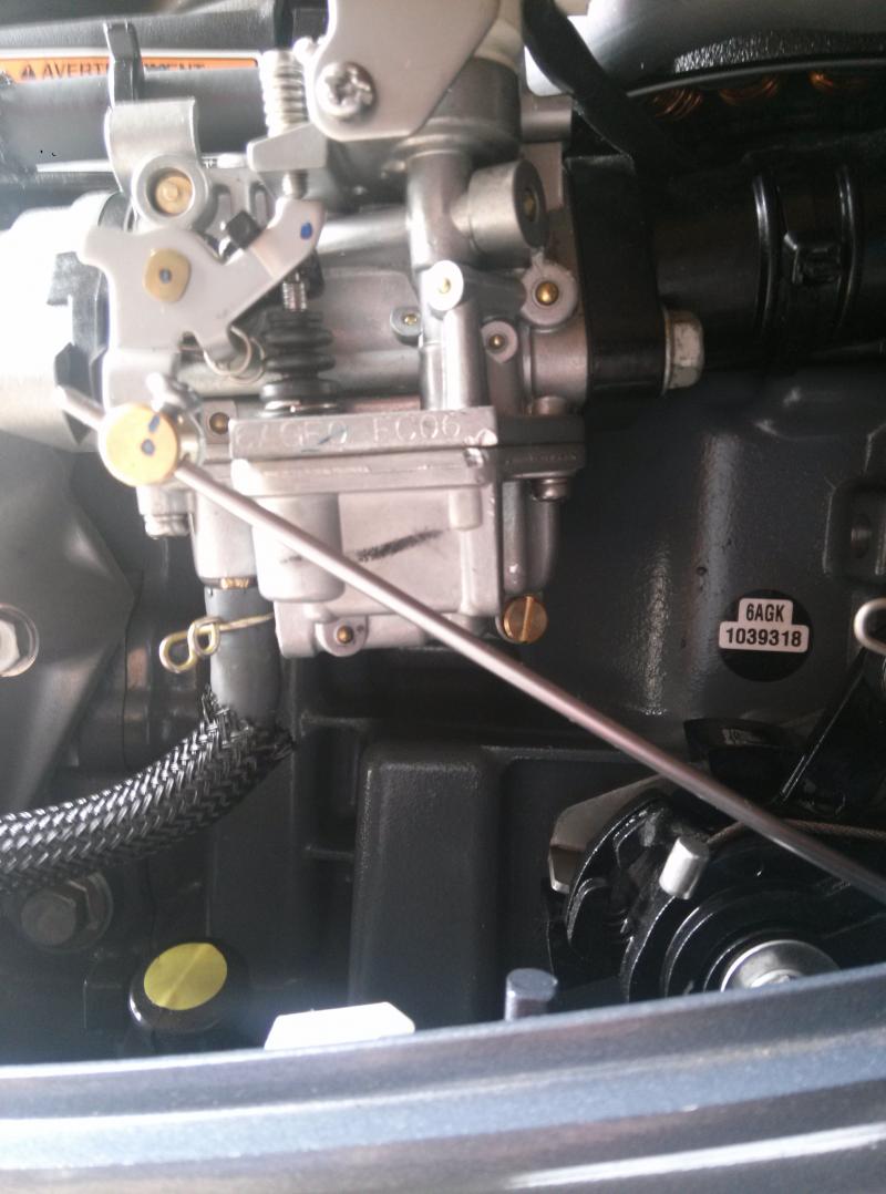

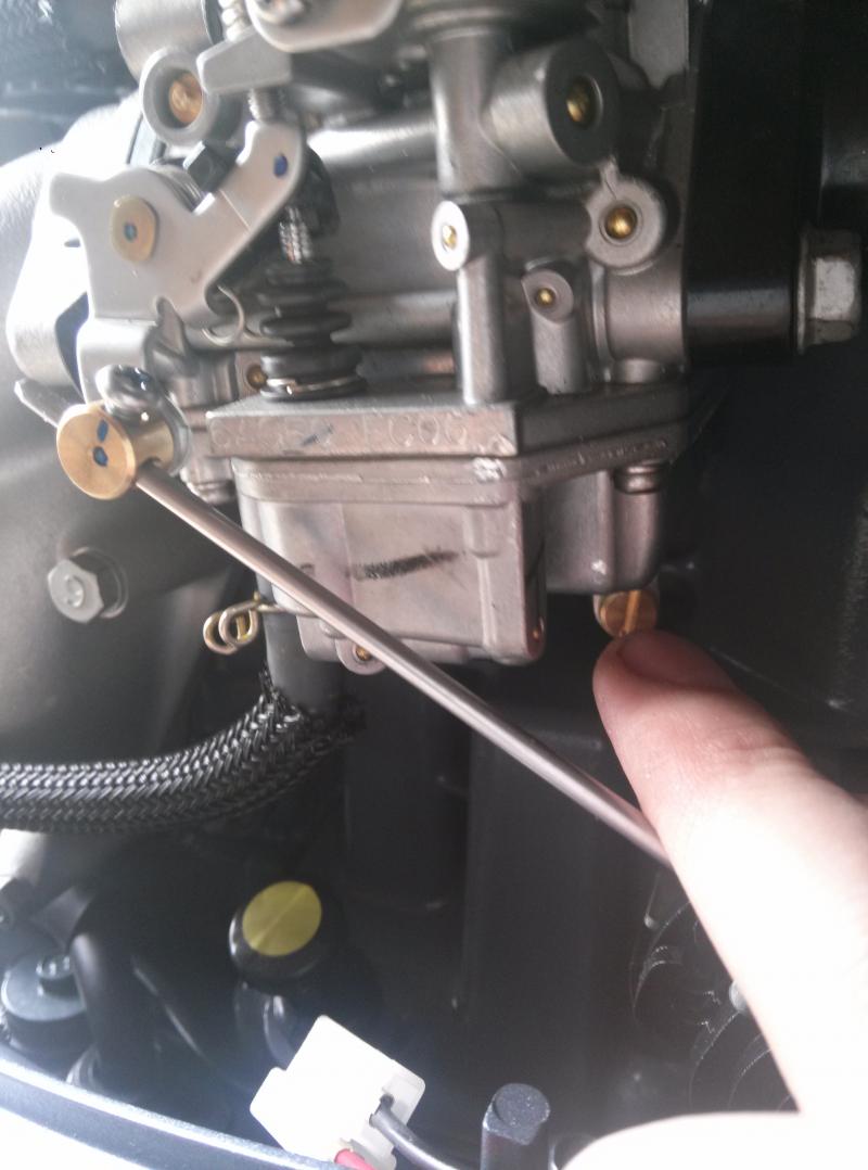

На первом фото- х.х. левее от него бронзовая заглушка- винт качества( я так думаю), на нижних фото- сливной винт с поплавковой камеры.

Регулировка качества смеси на первом фото прямо под пальцем. Мутный болтик для специального ключа.
Но рекомендую его не трогать (заводская установка).
На первом фото указан болт холостого хода который рекомендую устанавливать не на слух, а хотя бы с китайским тахометром. Если считаете что в ваших проблемах виноват карбюратор, то лучше его снимите и почистите. Не влазя в регулировки. Удачи!!!!!!
