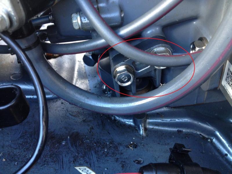

Разбирал Ямаху E115A Эндуро, снимал движок (замена поддона) Рычаг реверса, когда отсоединен, переключается мягко, как на резинке. При сборке (установке двигателя на место) упустил данный момент-установки реверса, а сейчас, когда все на месте и подключил дистанцию, обнаружил, что на ЗХ-Нейтралка, а нейтралка (на дист)-это ПХ. И дело не в дистанции, у меня видимо перескочил сам вал реверса где то в редукторе. В мануалах не нашел как ЭТО устроено. Подскажите, как исправить положение вала реверса?
Если открутить крепление вала к ДВС-ход верх\низ маленький, но еще не пробовал...или придется снимать редуктор?
Крепление на фото.

Сними редуктор,перекинь на один зуб переключалку.....

Его то проще снять чем двигатель.

Все )) поправил реверс через снятие редуктора. Затруднение при постановке на место было только совпадение шлицов вала реверса, которая решена легким шевелением Машинкой.
