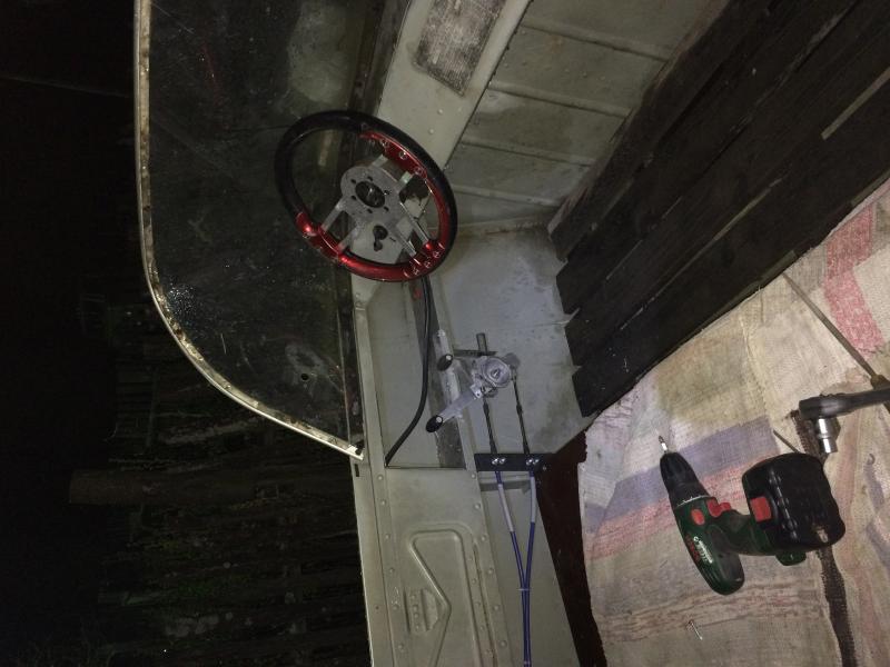

После выгодного приобретения плм Yamaha 40 встал вопрос о его подключению на дистанцию.А так как денег на нармальную машинку нет решил подключится к родной.

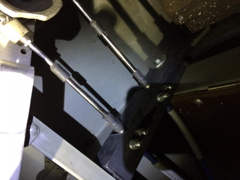

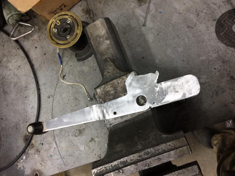

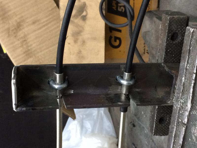

Нарастил рычаг газа и изготовил кронштейн для крепления тросов
Правильное, бюджетное решение :yes:

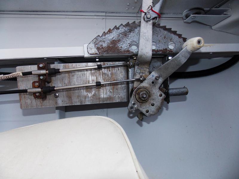

у меня отлично срослись-советская Д.У "МОСКВА" И ИМПОРТН.ТРОСА С 2.

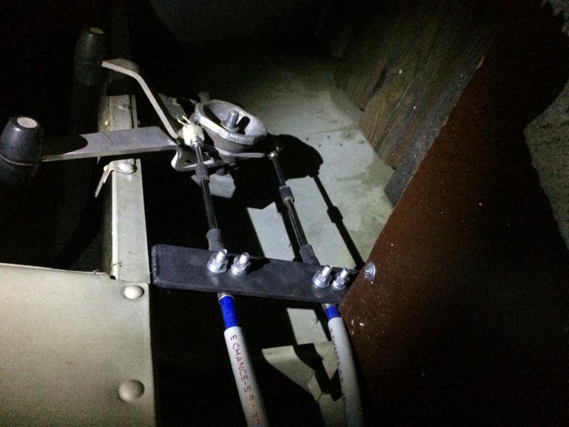

Вот все получилось
Молодец, здорово, главное просто и функционально. Есть маленький нюанс- торчат у тебя острые концы от хомутов крепления троса наружу, зацепишься за них в штормовую погоду- будет неприятный момент.
Мой вариант к отечественному мотору тросов и ДУ Прогресса такой. topic6513.html#p152309
