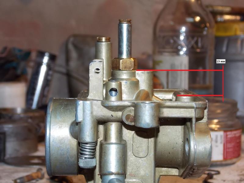

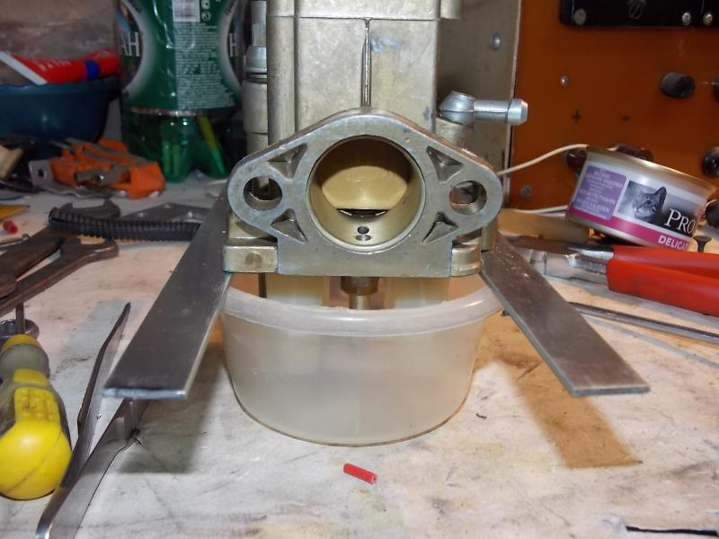

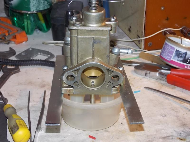

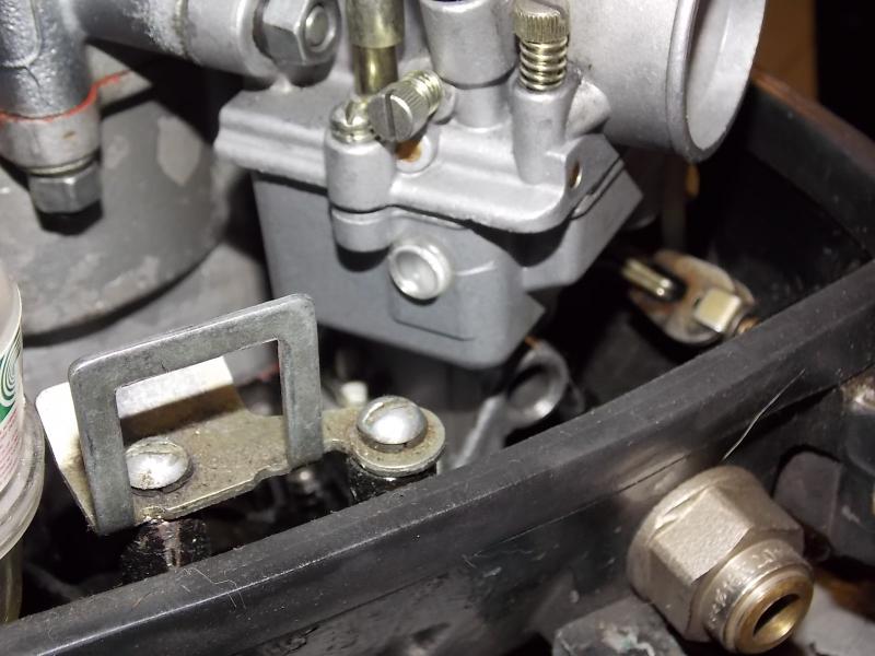

Уровень топлива на К-65 устанавливается 13 мм. Делается всё очень просто.
Ставим карбюратор на банку, подаем топливо и регулируем до тех пор пока уровень не будет 13 мм.
Этот момент прекрасно видно на банке.
Более точный результат можно получить на работающем моторе, установив смотровое окно в крышку карбюратора.
