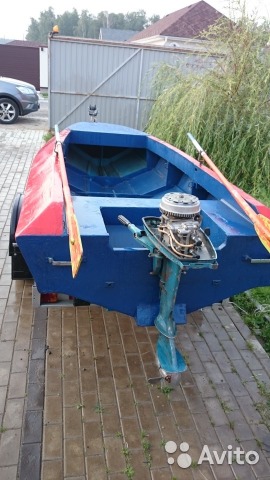

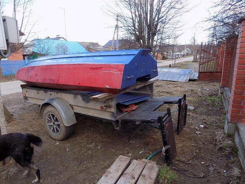

Осуществил давнюю мечту - купил лодку. Собирался с нуля делать, но подвернулась эта , а я в принципе примерно такую и хотел.Скажем, основная работа сделана. Недорого, на Авито. Вкупе с мотором ветерок 8. Для прогулок. Из фанеры со стеклотканью. По ощущениям крепкая и сделана аккуратно.
В принципе лодка нормальная- на ходу - по моему чайниковскому мнению, но требует ремонта.

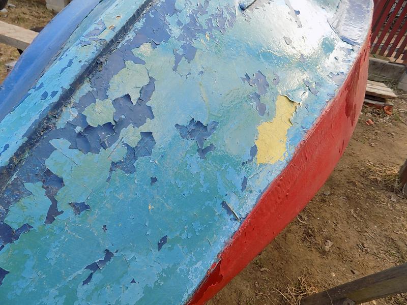

Собираюсь ободрать "культурные" наслоения масляной краски, зачистить, зашпаклевать-выровнять, загрунтовать и покрасить.
Размер 3700х1400, весу килограмм 80,вез на багажнике Калины...
Отсюда кучка вопросов - до какой степени обдирать, чем шпаклевать -гркнтовать-красить. И какие есть варианты от малобюджетного до хорошего.
Так же в проекте управление со штурвалом, сиденья -ковши, илли просто со спинкой, из искожи палуба из ламин. фанеры 9 мм - в принципе палуба из 6 мм есть в компленте с банками, но для моих 120 надо-бы 9. И тент каркасный. Рундук и непотопляемости по вкусу.
Мотор говорят работает, возможно ли слегка потюнить? там зажигание электронное-безконтактное, к примеру. Поскольку в моторах разбираюсь, но такой в первый раз в руках держу, буду учить матчасть.
Руки вроде из нкжного мнста выросли, опыт автомалярки есть, инструмент тоже.
Ну и ещё что посоветуют знатоки, чтобы получился достойный аппарат?
С уважением. жду мнений-советов.

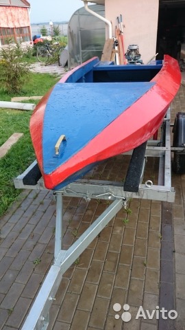

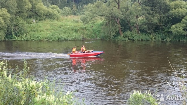

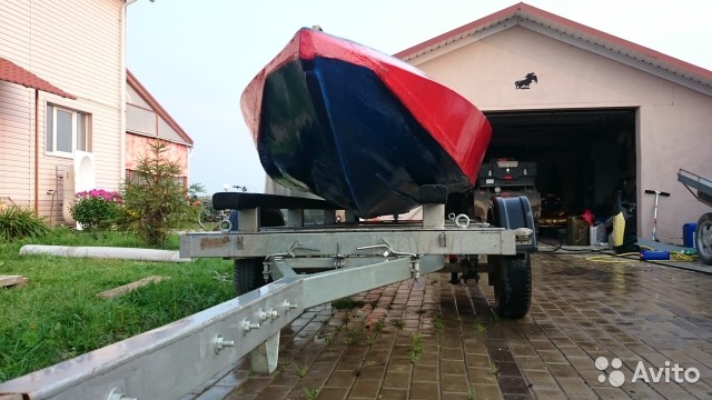

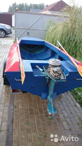

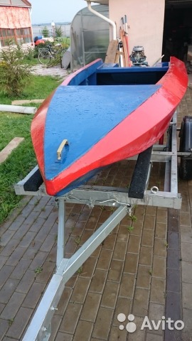

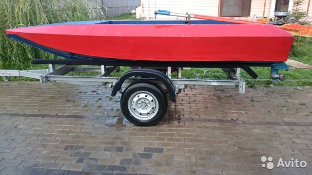

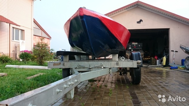

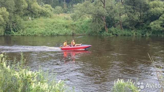

фото с Авито, очевидно прошлогодние.

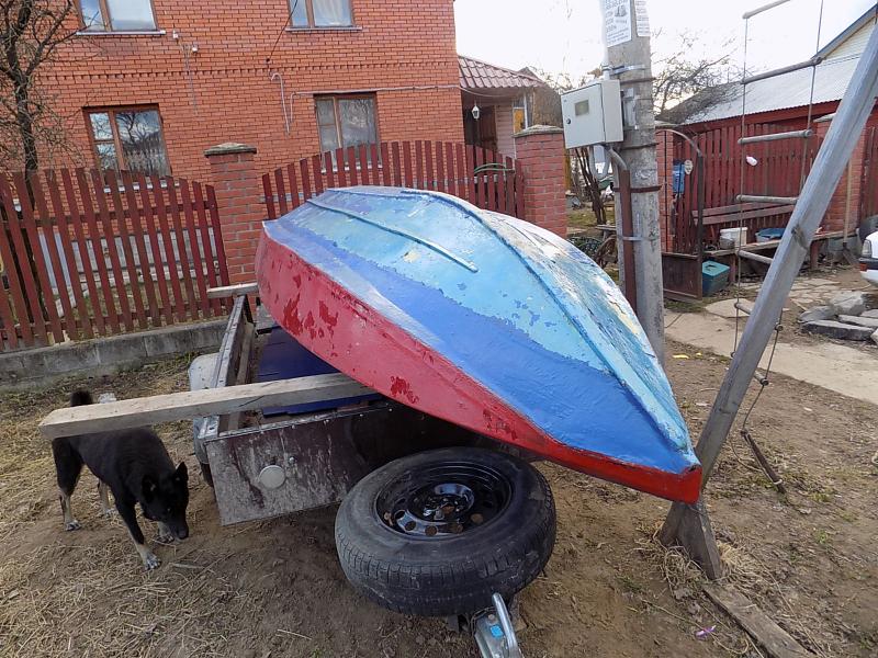

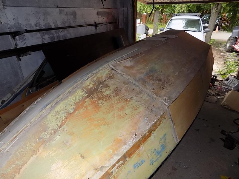

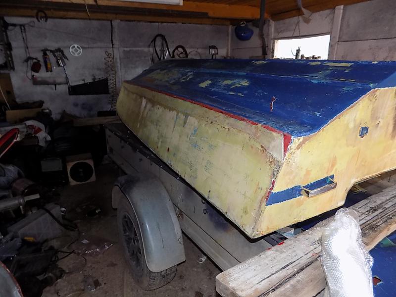

Сейчас как-то так

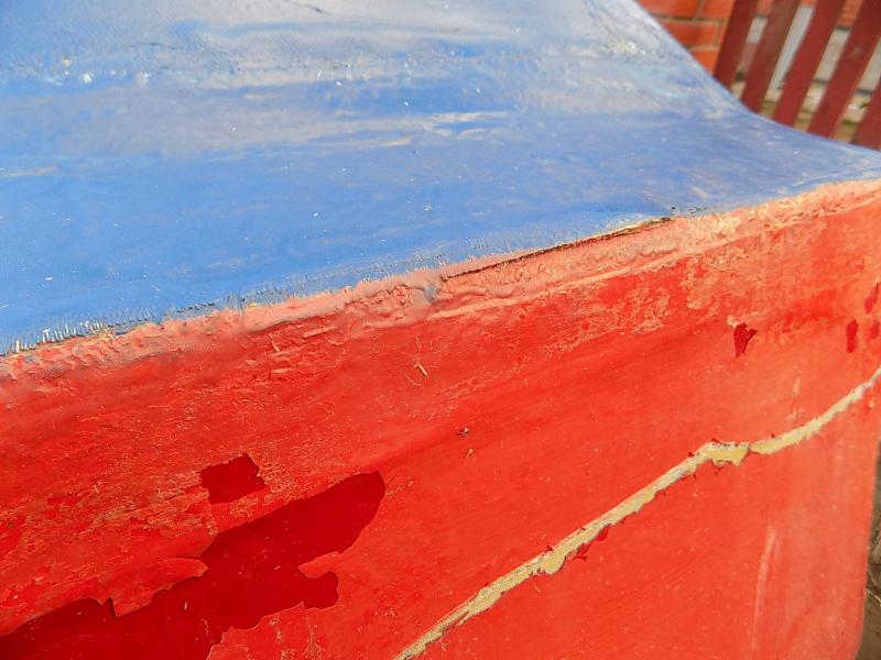

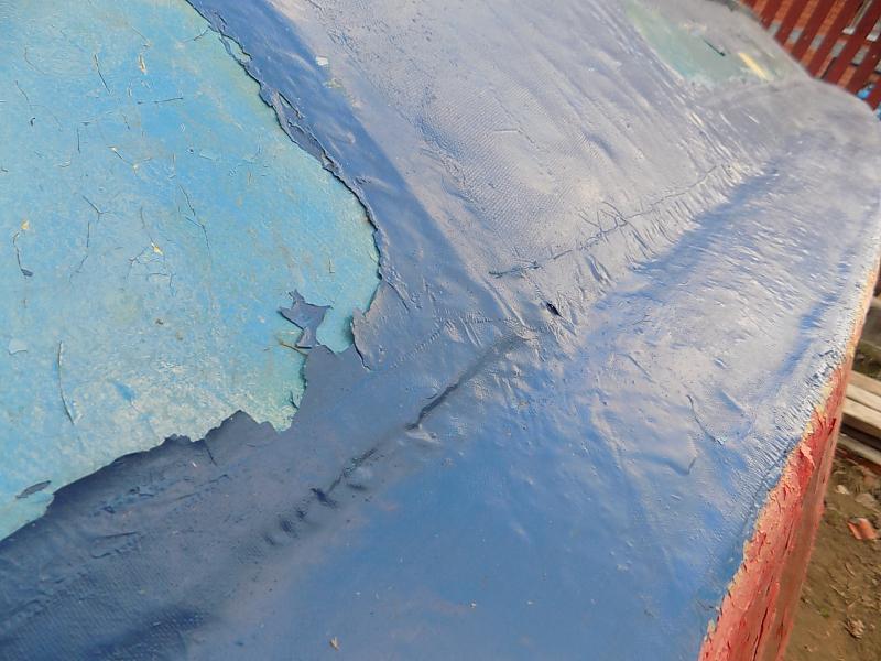

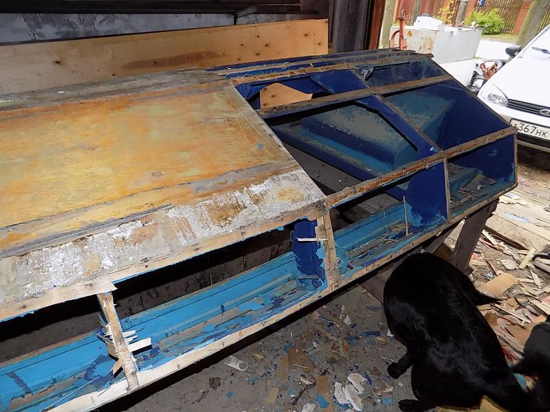

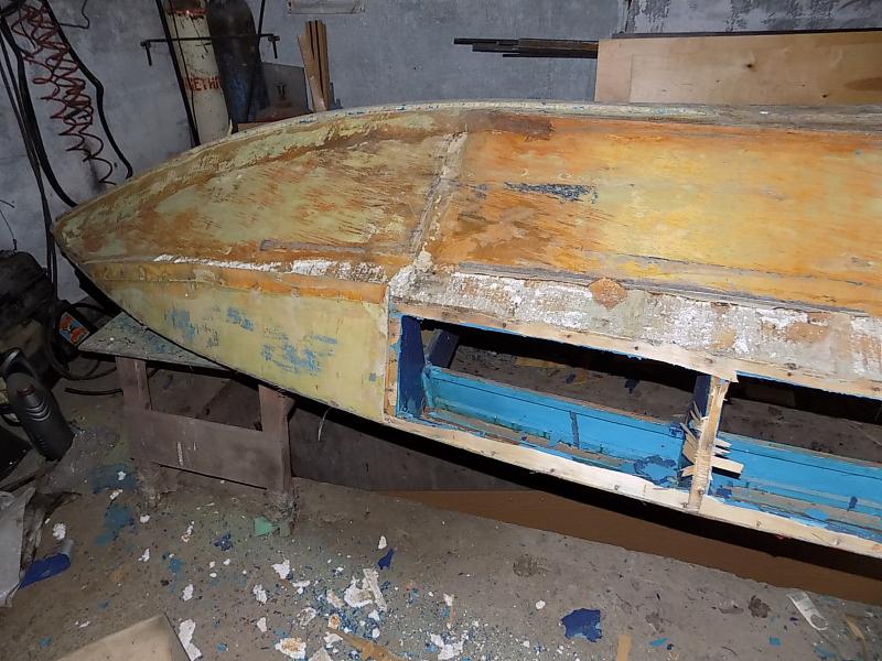

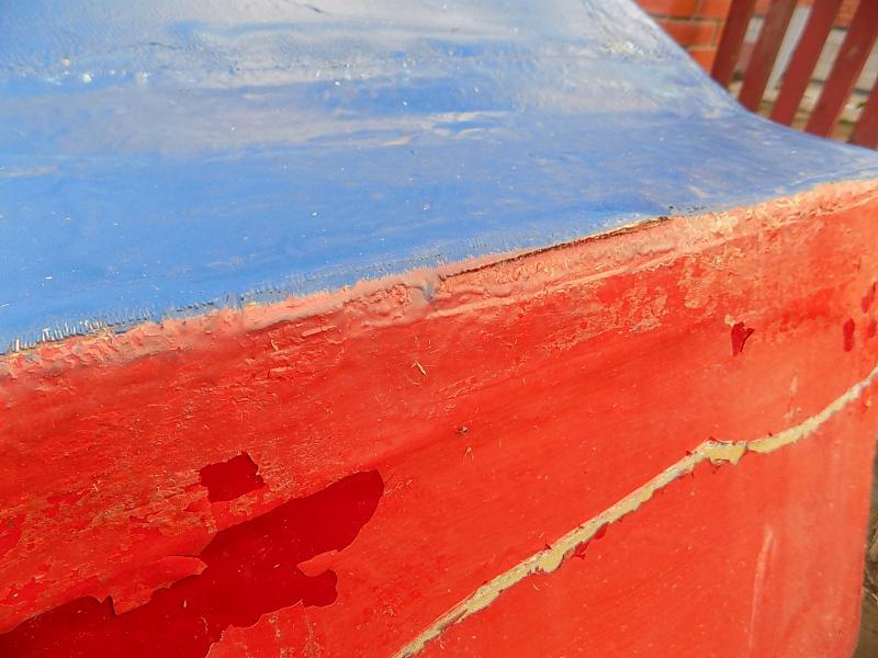

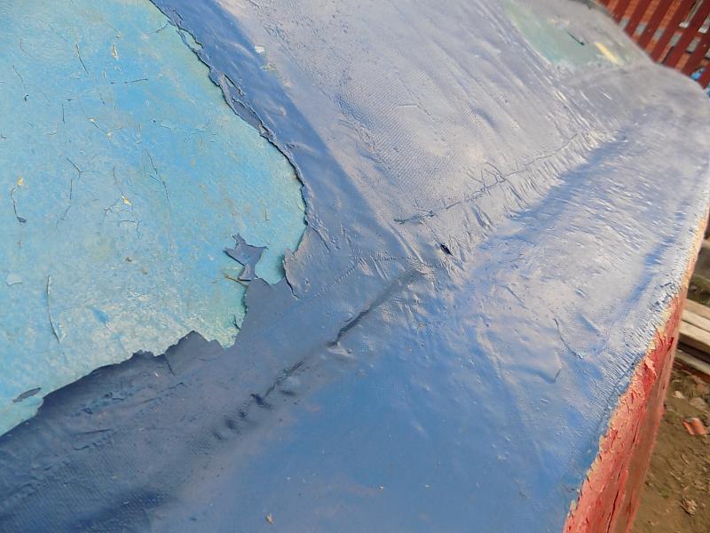

При ближайшем рассмотрении стеклоткань от фанеры отошла на скулах, транце и сверху (на планшире?) наверное тоже. Так что вопрос до чего обдирать отпал - до фанеры. и оклеивать 100%.

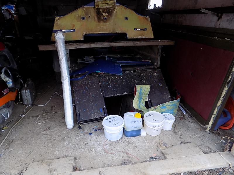

Купил смолы КДА, топкоут синий ЭТАЛ, стеклоткань ровинговую ТР-0,3 10 м.
Красить планшир буду акрилкой 2К
Много другой работы, поэтому к лодке через недельку только получится приступить.
3 911
Всё что не держится на фанере убирай полностью. После лодку просушить в течении недели при температуре не менее +20. Далее эпоксидная смола с отвердителем (не синтетика) и разумеется стеклоткань. Всё остальное дело вкуса............

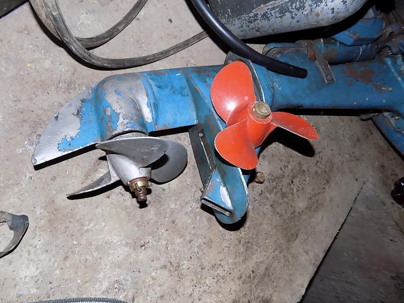

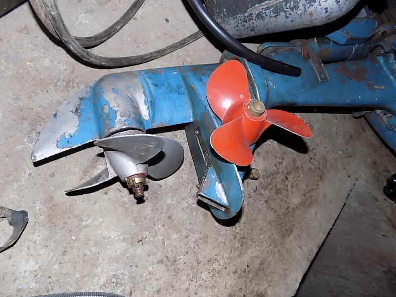

В комплекте с мотором 2 винта.

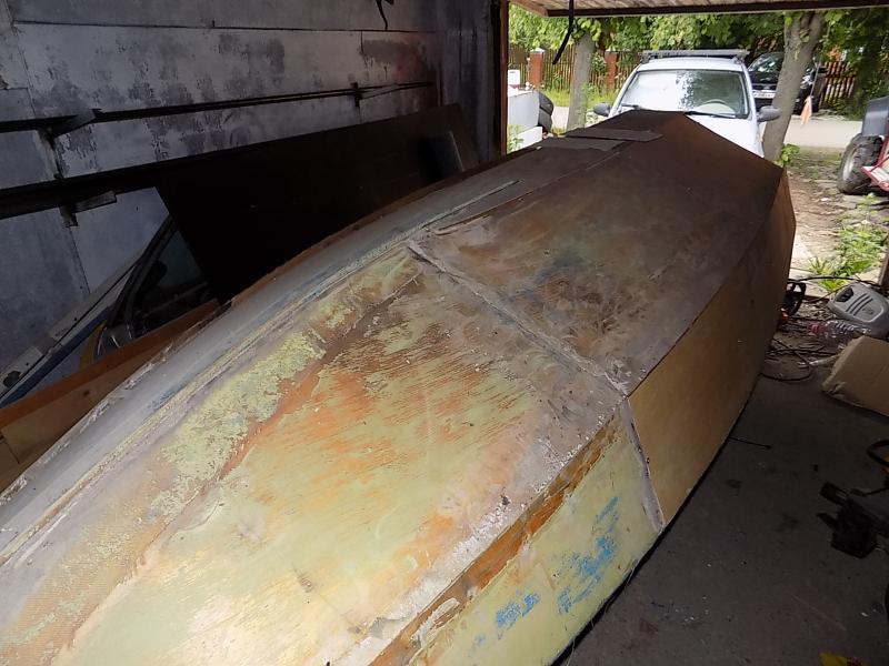

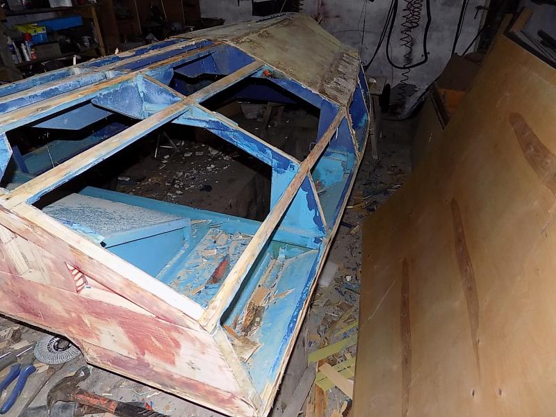

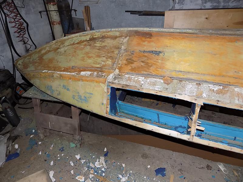

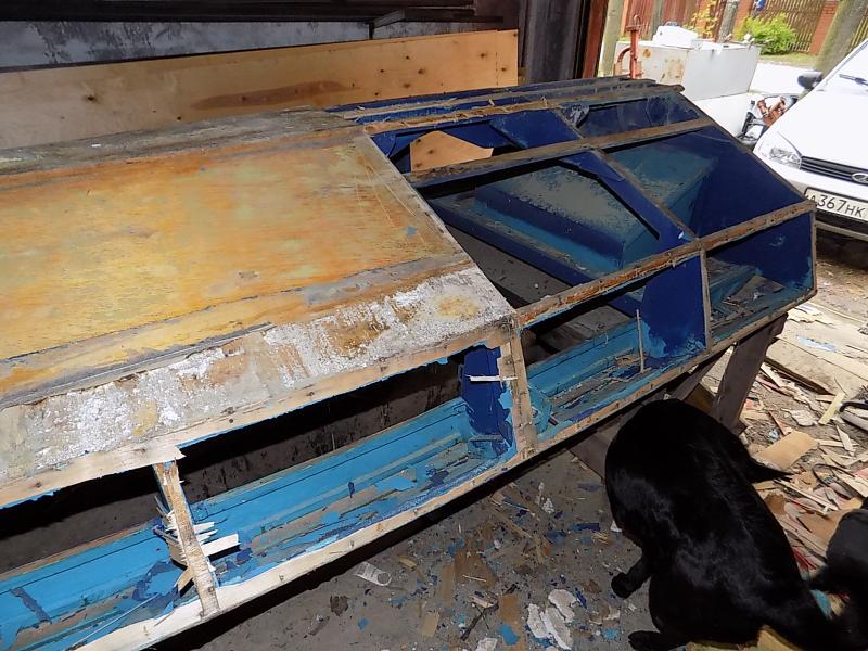

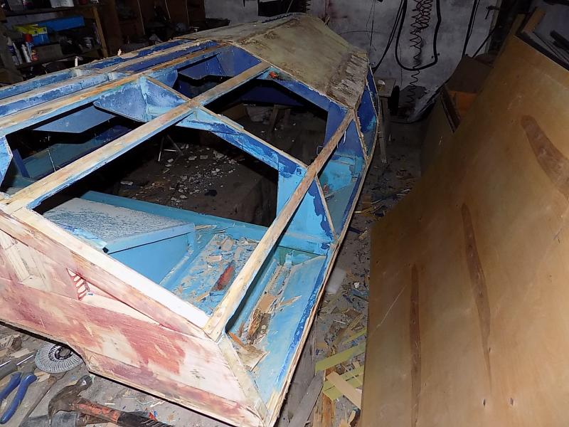

Вобщем, при ближайшем рассмотрении купил я гнилушку. Фанера подгнила и расслоилась почти везде. Снял. Походу сниму ещё остатки скул. Сделана то она была аккуратно, но "по колхозному", без понимания физики процесса проклейки.
Фанеры пару листов ФСФ 4прикупил. Вобщем, проще было с нуля делать. И дешевле. Правда не по такому проекту, на него я бы не замахнулся, а попрощще.
Нашел я его, это РАДУГА 3,7, журнал "Водный мир" Ю. А. Зимин, «Спортивно-прогулочная мотолодка «Радуга», 1972 год.
http://www.vodnyimir.ru/sportivno-progu ... aduga.html
Главное, конечно, не деньги, а время, которого катастрофически не хватает.
А на воду хочется!!! Но пока получается как-то так... :) :) :)

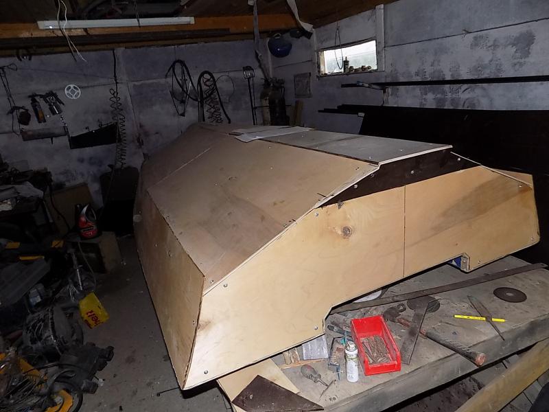

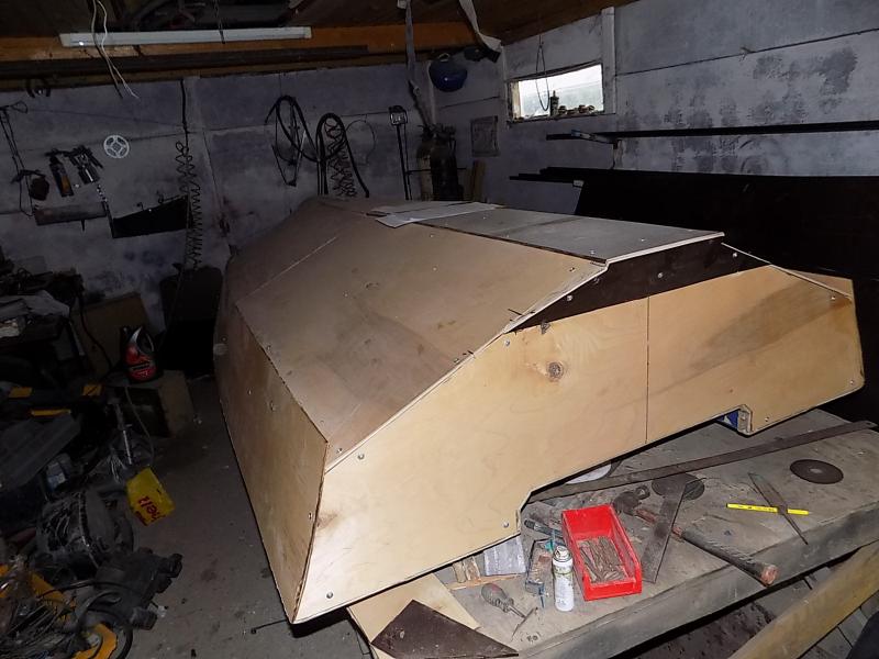

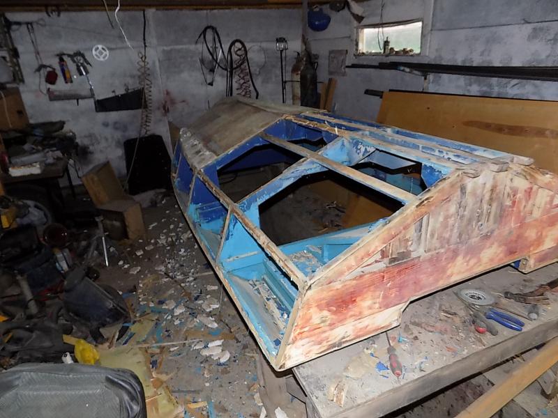

Пока процесс восстановления застыл на этом вот этапе.
Врезаны заготовки из ФСФ 4мм почти все необходимые и прикручены на временные саморезы. Прикупил саморезов из нержи - как всегда после долгих поисков в сети с прозвонами оптимальный вариант оказался в 5-ти минутах езды от дома в магазинчике крепежа где 100 раз бывал по другим поводам.
Вопрос чем заполнить полость в брызгоотбойниках? пеноплекс вырезать-подгонять долго, может есть какая пена типа монтажной. но чтобы воду по минимуму тянула ?

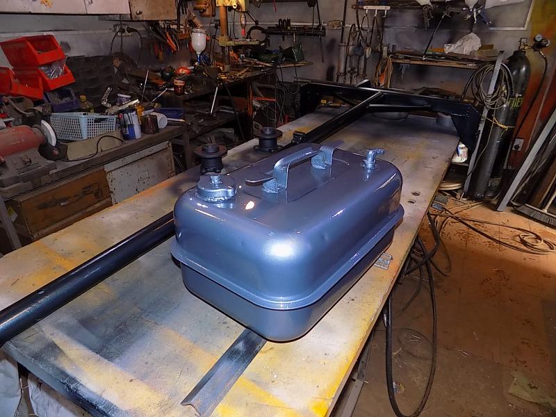

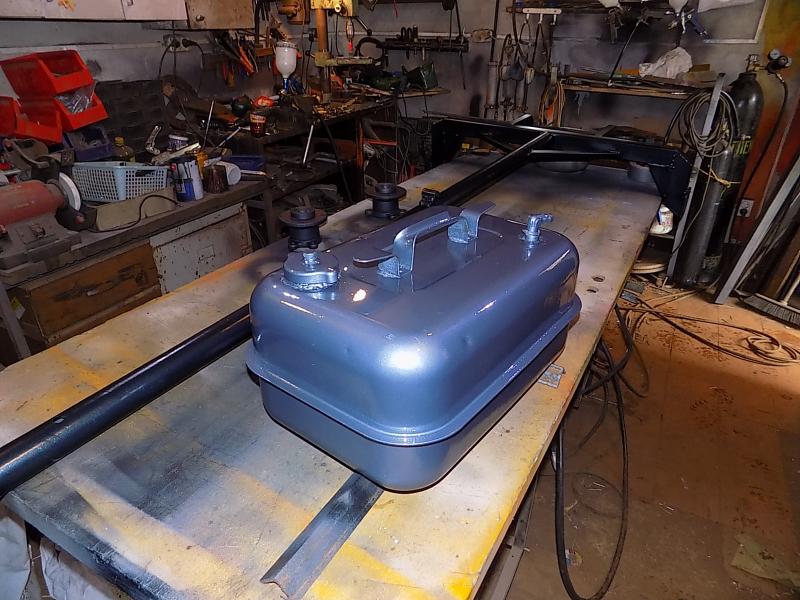

Ну и бензобак в порядок привёл.

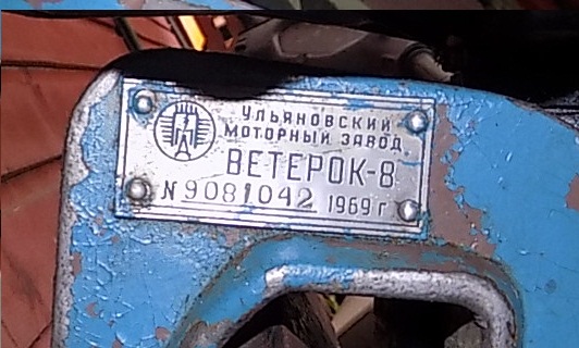

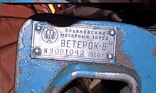

Кстати это реальный ВЕТЕРан, всего на год младше меня. Но похоже пользовали не слишком много.

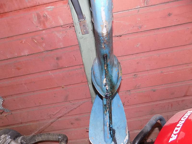

Завелся после 3-х прокрутов шморгалкой, долго не крутил, дымит по моему многовато, и масло из ноги течет. Вода из контрольки теплая течет. Обороты набирает плохо и маловато помоему.
Пока только свечи поменял на NGK B6H
В плане изучение матчасти, ревизия и замена сальников как минимум.

...Вопрос чем заполнить полость в брызгоотбойниках? пеноплекс вырезать-подгонять долго, может есть какая пена типа монтажной. но чтобы воду по минимуму тянула ?..
Олег не придумывай себе проблем!!!... пеноплекс подгонять обычным малярным ножом - проще нЕкуда... всё остальное или полный отстОй или неоправданно дорогущее :(
з.ы. Бак супер! :good:

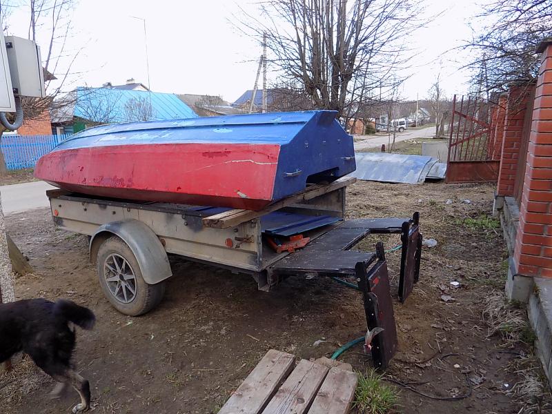

А пока лодочка ждет своего часа,правда гараж занимает, пришлось масло менять и фаркоп ставить на коленках :evil: :(
Прикупил вот ПХВ 360, теперь на воду есть на чем. В отпуск на недельку собираюсь, в Себеж к родственникам, об электромоторе надо думать. И надстройки к автоприцепу для лодки, а то там от дома до воды метров 300 по ухабам
