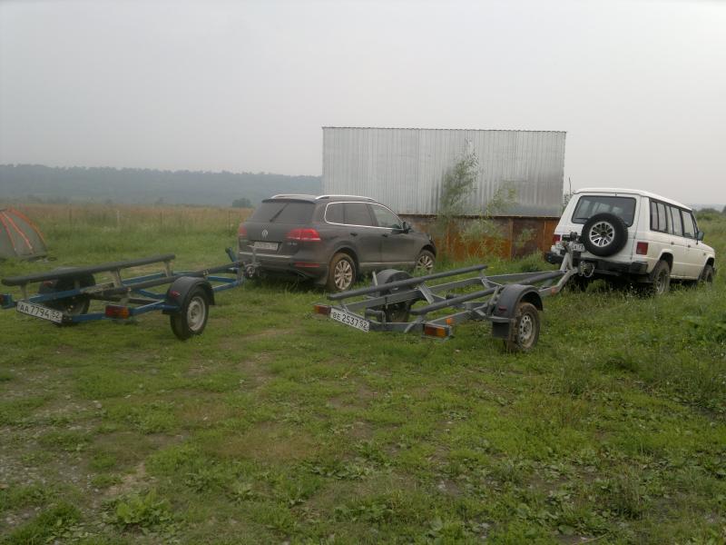

:) Я прикрутил рамку с номером к прицепу через две полоски транспортёрной ленты.Получился своеобразный резиновый шарнир.Три года ,полёт нормальный!Рамка с номером подворачивается от препятствия и возвращается на место.Дёшево и практично.А главное номерной знак стоит на предусмотренном заводом изготовителем месте и нет повода для придирок сотрудников ГИБДД! :pardon:

У меня с завода на прицепе номер крепится к раме через резиновую полосу во всю ширину номера. Сезон откатал без проблем.
