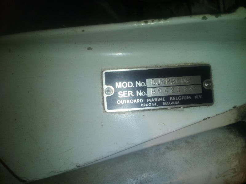

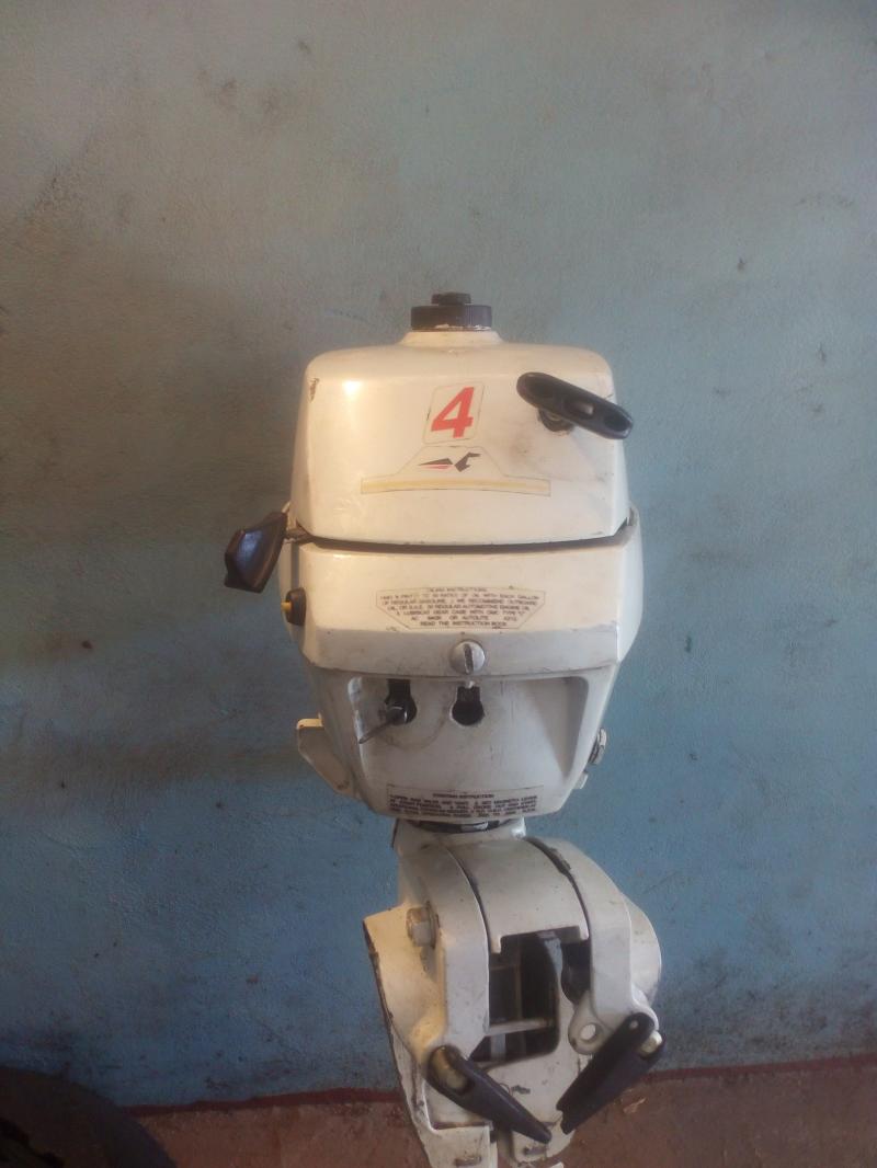

Помогите с советом, купил свой первый мотор, взял джонсона 4ку. Подскажите надежный ли мотор, еще хочу узнать год его выпуска, да и вообще Ваше мнение будет очень интересно про этот мотор. Работает ровно.

С приобретением и добро пожаловать.
Вот еслиб просили совета до покупки.... А так и без советчиков сделали правильный выбор! Если работает ровно то не нужно мешать :) .
Можно каталог пока полистать (1985 г. в.) :

Год,видимо, 1980

Спасибо, работает хорошо, хоть и внешний вид усталый, купил за 19 тыс. вроде как цена нормальная (для Чувашии), вот теперь думаю чего от него ожидать, если какие нибудь подводные камни? Думаю это лучше чем купить б/у китайца за эти деньги.

Подводные камни у современного 4т,напичканного электроникой и прочим. А это работяга.

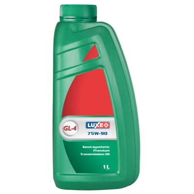

Это как это? Я вот такое залил и что теперь?
Просто рядом стояло Luxe 80w90 (Тад-17) минералка и с допуском gl-5, а я выбрал полусинь.
Я понял, что Володя 80W75 залил :pardon: ... твоё нормально :yes: , но лучше всё таки 80W90 ;)

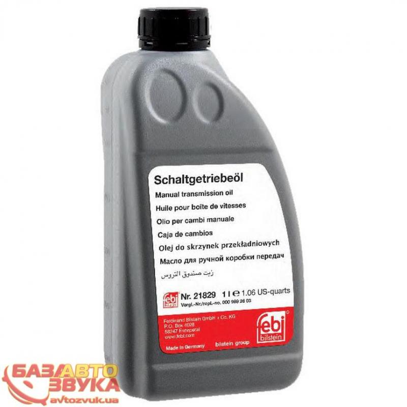

FEBI GL-4 75W Трансмиссионное масло синтетика, осталось от тигуана.

Не пойдёт? не охота редуктор запороть
Это масло с низкой вязкостью для КПП авто и разработано для уменьшения расхода топлива(хоть и не пенится, НО)... у нас редуктора "высоконагруженные" и ИМХО всё таки стОит пОльзовать соответствующие вязкости...
В буржуемануалах вязкость иномасел(для Ямахи например) рекомендуется SAE 90, нормальная замена - SAE 85W90...
