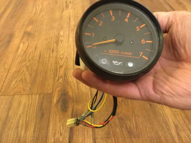

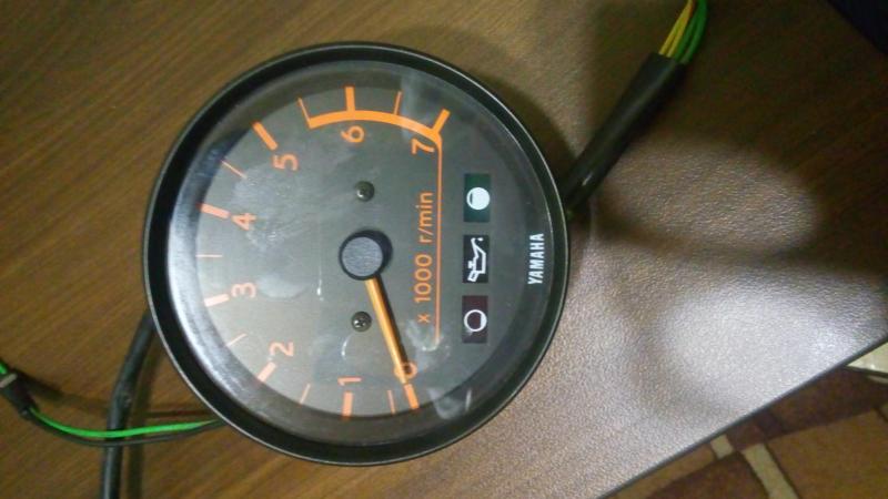

Доброго времени суток, судовладельцы.
Излазил весь Инет, нигде толком не описано подключение аналогового тахометра Ямаха с лампочками аварийной сигнализации, поэтому прошу помочь.
Достался тахометр и куча проводов, куда и какой никак не разберусь.
Понимаю, что к 703 машинке подключаются желтый, черны, зеленый и красный, но у меня на тахометре 3 желтых провода и все выходят от ламп сигнализации??? (фото прилагается)

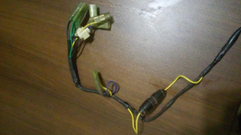

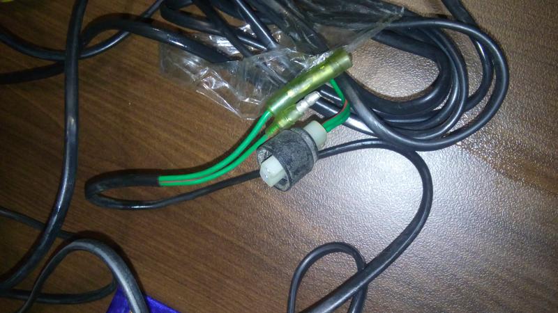

А есть фото всего жгута проводов и разъемов.
Ludvig01
18.04.2017
Казанка 5М4
Yamaha F 40 BETL
Ludvig01
18.04.2017
Казанка 5М4
Yamaha F 40 BETL

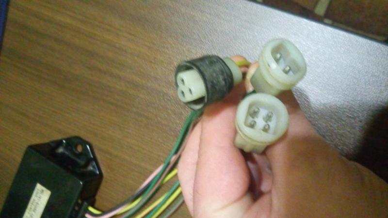

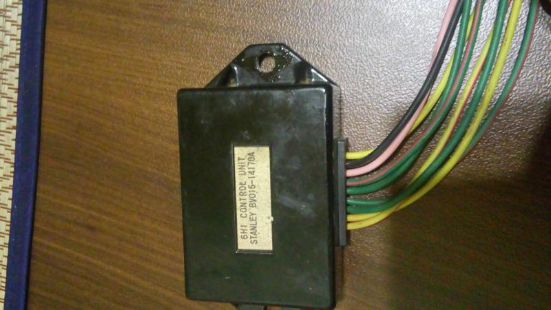

Такие разъемы выходят из блочка. Как я понимаю, он используется для аварийных ламп. Вся загвостка в том, что у этого таза нет третьего провода (желтый +).

Вобщем после испытаний выяснилось, что данный тахометр работает только с 2 Т двигателем до 30 л.с.

То то я смотрю фишки все незнакомые .не таких в моем и твоем моторе.

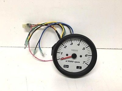

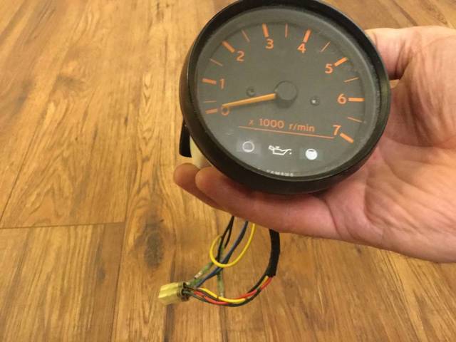

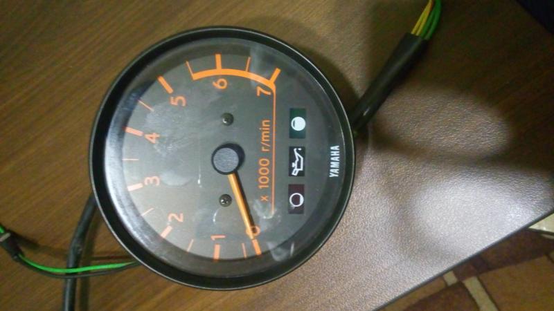

А кто подскажет? Какой подойдет для моего мотора? Вот такие есть варианты
Ludvig01
18.04.2017
Казанка 5М4
Yamaha F 40 BETL
А то не хочется опять, лохонуться))

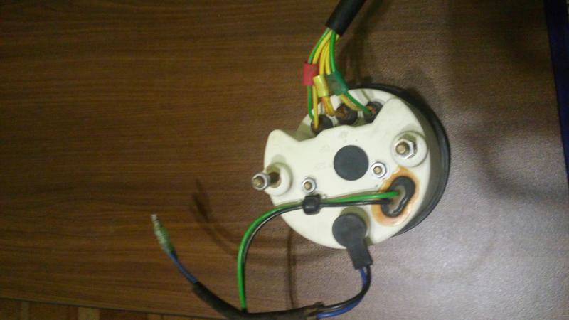

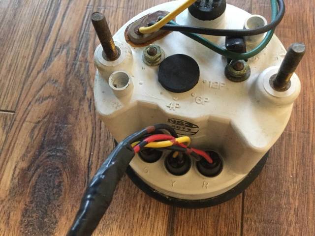

Вот ещё фото (тыльная сторона, который на 2фото).
Продовцов спрашиваю, они точно сказать не могут.
Который на 2 фото, стоял на 175 сильной Ямале 2Т.
На первом фото новый, в описании говориться, что с моторами с 2007 г.в. Но вот не пойму, это относительно ламп или всего тахометра.
Может подскажите, а то голова уже кругом от этих тахометров)))
11 756
5 270
Ну это уже другой разговор.желтый-+ от зажигания,черный - минут,зеленый сигнал,остальные лампочки.,подойдут думаю оба,но предпочтительнее белый.он под 4-х тактнок( лампочки сигнальные.,на черном уровень масла)
