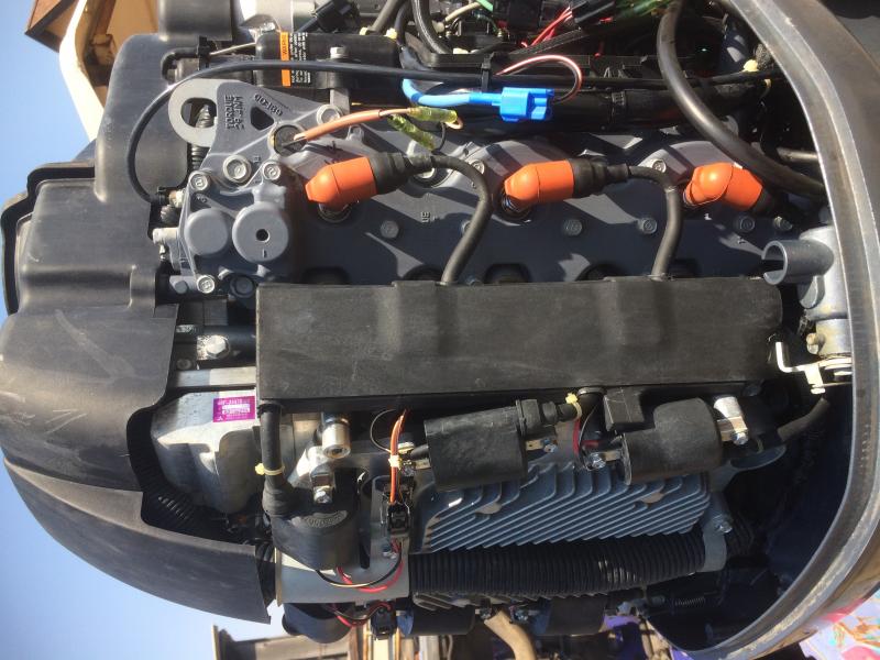

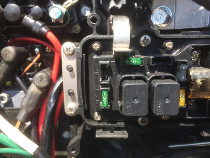

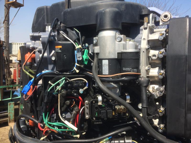

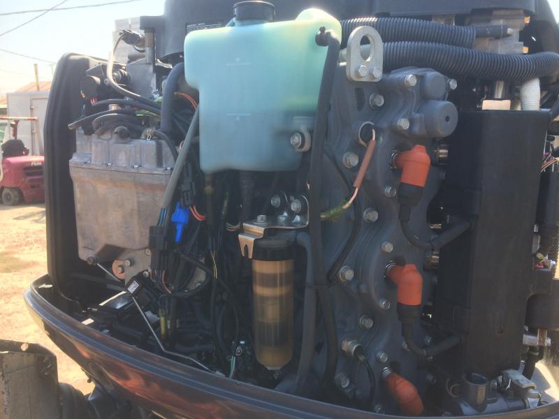

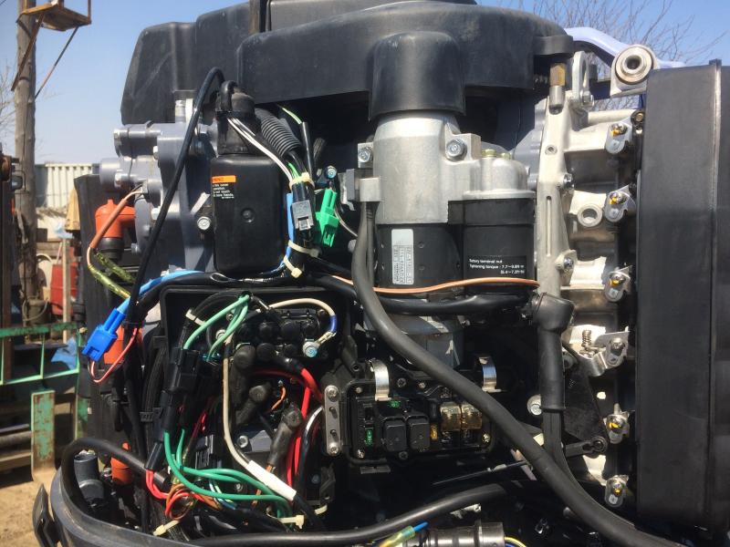

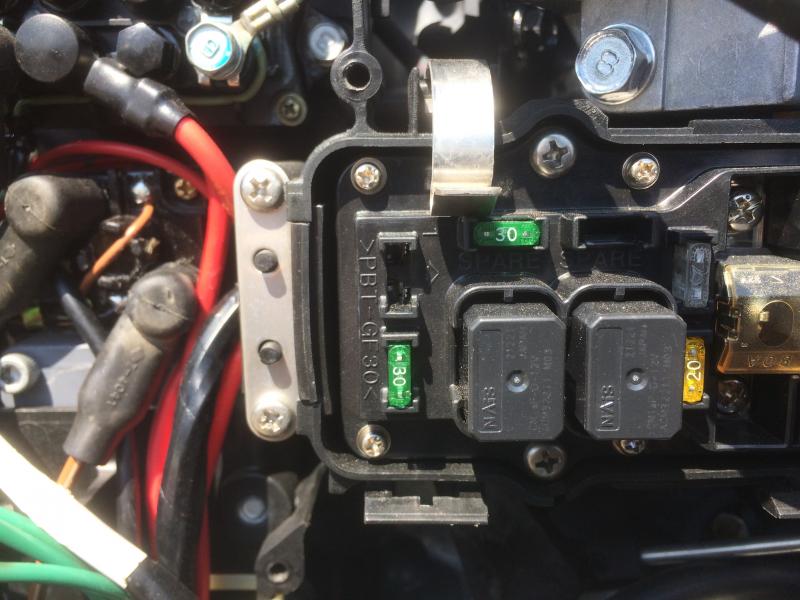

Всем привет! После маленькой мойки перестал заводится Vmax 200. Решил смыть пыль под колпаком. Перегорает предохранитель Fuel injector O2 sencor heater. Подскажите где он находится!

похоже

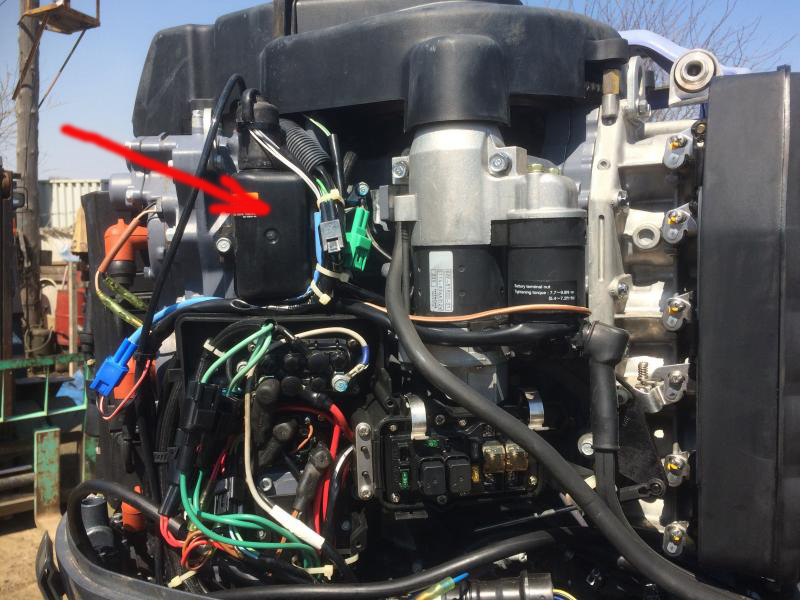

Огромное спасибо! Попробую отключить его

После отключения этого блока, предохранитель не перегорает!

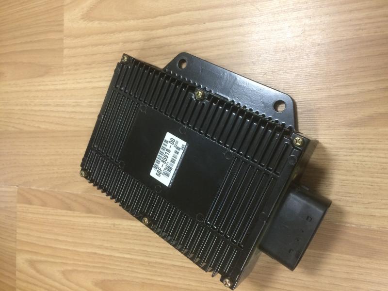

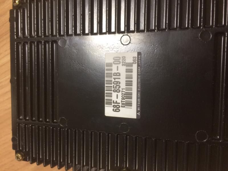

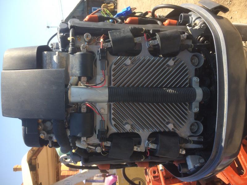

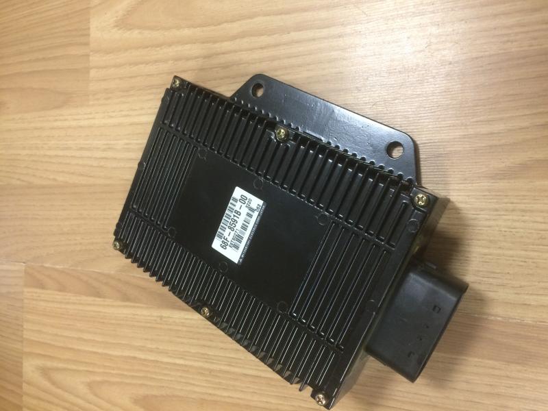

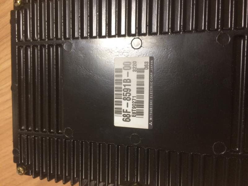

Что делать? Блок 1500$ Стоит((
3 914
Тезка, тебе надо найти хорошего автоэлектрика, поставить ему задачу найти причину короткого замыкания.
Нормальный автоэлектрик с этим справится и без схемы.
Не поможет один автоэлектрик найди другого. И не надо боятся дорогой электроники ПЛМ. Она такая же как и на всех ПЛМ и авто, простая и непредсказуемая.
Ты сильно облегчишь задачу электрику если скачаешь и распечатаешь схему электрооборудования с ремонтного мануала на мотор.

Вы меня простите конечно, но диагностировать подобный мотор методом отключения блоков-это все равно, что дать обезьяне гранату. Причем, самопроизвольное отключение блоков из общей схемы при работе мотора, даже в пассивном режиме-ведет к повреждению других блоков.

Лежит у меня такой блок б.у.не решишь проблему,пиши договоримся.....

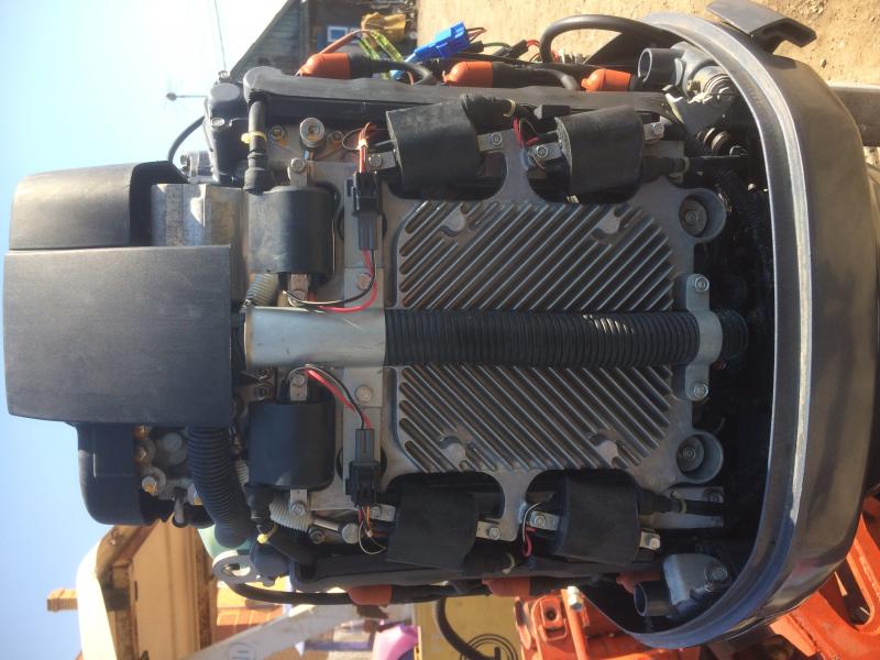

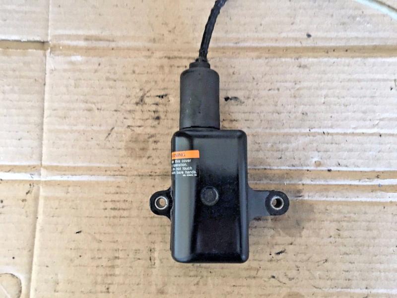

Подскажите за что отвечает этот блок! И второй там ещё есть

Их двое,одни- зажигание,другие впрыск.....помоему это зажигание.

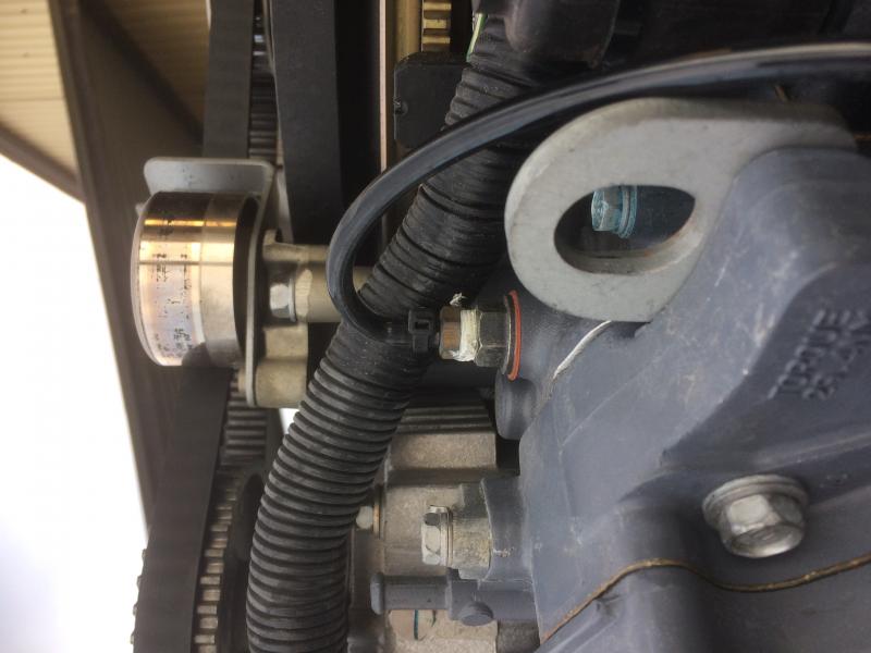

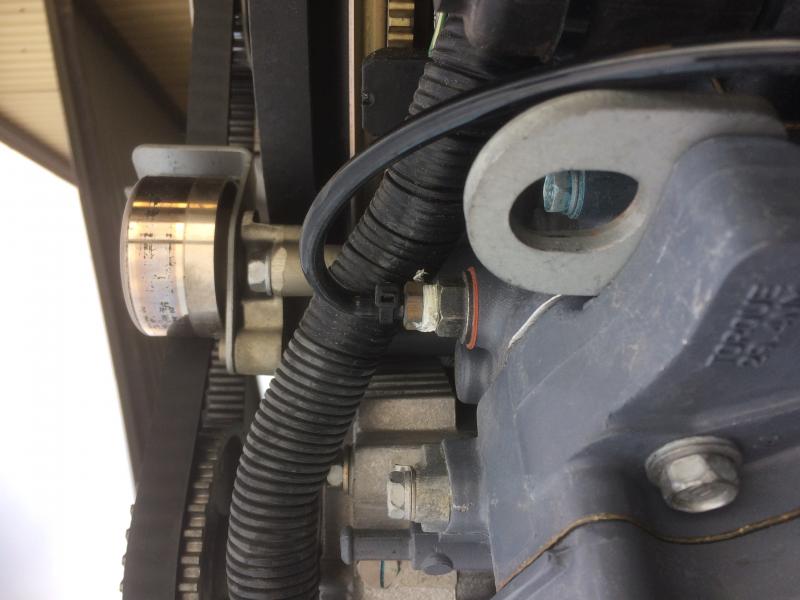

Подскажите, зачем это патрубок со шлангом?

А куда шланг идет?????
Warlock
14.04.2017
19
Уссурийск
Yamaha SR17
Yamaha f80
Шланг лежит просто внизу, и на скорости Вода горячая с него льётся
11 756
5 270
Х.з.я вообще такой шланг не помню
