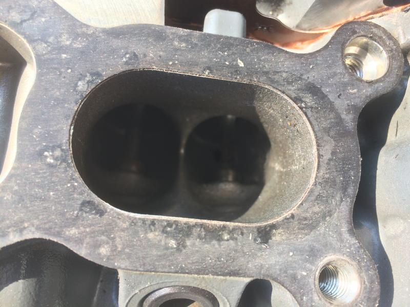

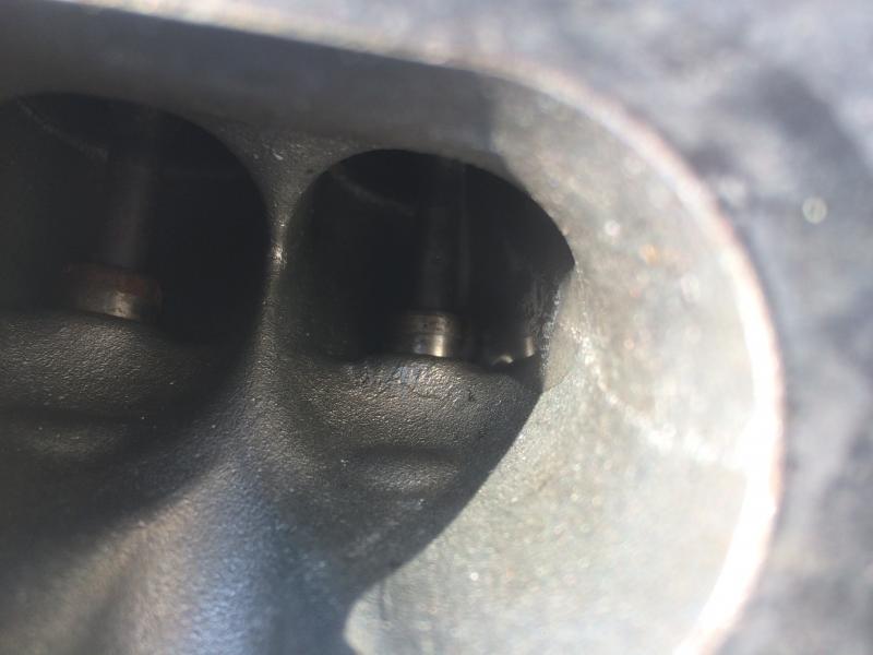

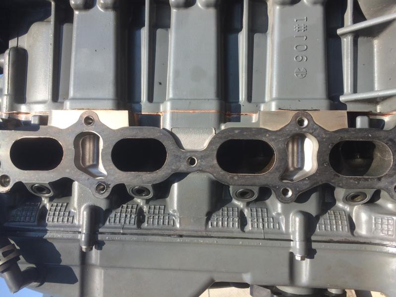

Всем привет! При заводке начинает троить и в четвёртом цилиндре вода ((

Прокладки все поменяли, поставили оригинальные. Блок шлифовали. Думаю мастеровые криво собрали ((

Можно ли это проверить, не разбирая двигатель?

ничего под этой крышкой не увидишь. только выпускной коллектор. под крышкой водяная рубашка его охлаждения, до головы там далеко. блок шлифовали, а голову проверили. и родная прокладка чёрного цвета, а я вижу весь разъём ГБЦ рыжий от ржавчины. попробуйте попросить автодиагностов эндоскопом заглянуть в цилиндры, может поможет внести ясность.
